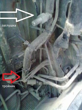

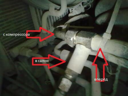

Доброе время суток всем!Вот такая история,два раза заправлял кондей всё работало хорошо и перёд и зад,но из за не плотного соединения на задний испаритель фреон тю-тю!Ладно,нашли,притянули стали заправлять,заправили в салоне холодно впереди жарко,полез смотреть под машинку,там такая картина на тройнике где трубки от компрессора расходятся вперёд и назад,трубки от компрессора и в салон холодные,а вперёд никакая,если я правильно понимаю там должен стоять электроклапан но на его месте стоит заглушка(наверное).Ну так вот вопрос,почему всё так происходит,может ли при заправке образоваться пробка?
сейчас посмотрел объём заправки и понял,что мало газа заправили в два раза!(((((((730 вместо1250,может ли из за этого?
@rusha68, а спереди то печка выключена? Может, банально заслонка на холод не переведена?

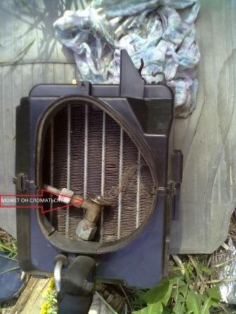

залез сегодня поглубже и оказалось что подача идёт по тонким трубкам,а не по большим!!!!!!!!
вот и решил что может быть не исправен клапан расширения,который спрятался прям на испарителе!
может у кого было так?закачали хладогента и по тихоньку открутили заглушку(см выше фото)момент тишины,
плевок и тишина!про заслонку это была одна из первых мыслей,просто хладогент не доходит до испарителя
и одна преграда это клапан!Да,попробовали давлением продавить так выключатель по давлению стал срабатывать,бросили это дело!
