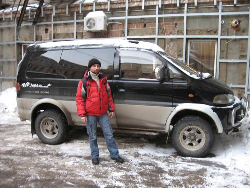

Coyote45 Опубликовано 14 февраля, 2011 Автор Жалоба Опубликовано 14 февраля, 2011 Здравствуйте все! Вот я снова с вами и снова на Делике! В общем произошла замена авто. Машинка нашлась в Саратове, у одноклубника CAPATOV. Чёрный Super exeed с сердцем 6G72. Было решено ехать! Огромная благодарность Антону (Делика Стихия) за помощь в принятии решения, подготовке и осуществления сего мероприятия. На вокзал нас отвёз тоже одноклубник Сергей171. Через полтора дня в поезде я увидел ЕЁ Познакомились с Константином, Он показал нам Волгу, Музей под открытым небом. Со Смотровой открывается отличный вид на город. Съездили к Реч. Вокзалу. И вечерком двинули в обратный путь. Через 23 часа и 1570 км. мы были дома уставшие но счастливые (по крайней мере я -точно)
vol Опубликовано 14 февраля, 2011 Жалоба Опубликовано 14 февраля, 2011 Леха поздравляю с приобретением! Так и думал что машина CAPATOVа По 6g72 обращайся, если че непонятно...
Делика Стихия Опубликовано 14 февраля, 2011 Жалоба Опубликовано 14 февраля, 2011 (изменено) Да,быстро домчались,не считая 610рублей штрафов и одной бессонной ночи. Все таки, путешевствовать по Нашей Необъятной несказанное(без кавычек)наслаждение. А шесть жэ все таки едет по трассе,вопреки ожиданиям,почти как четыре эм сорок. Изменено 14 февраля, 2011 пользователем Делика Стихия
