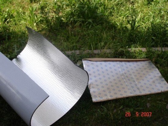

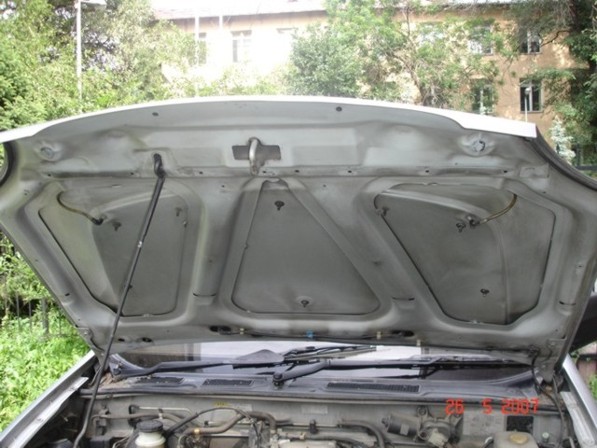

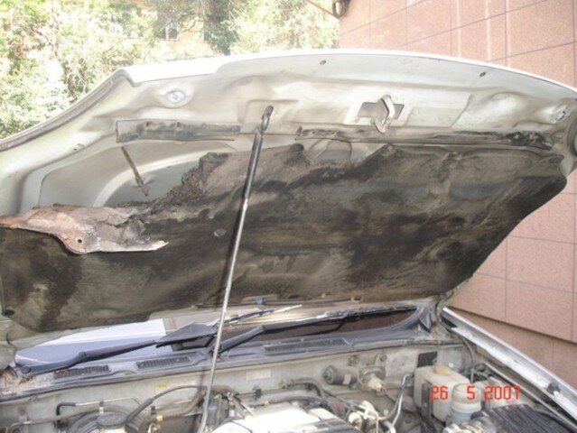

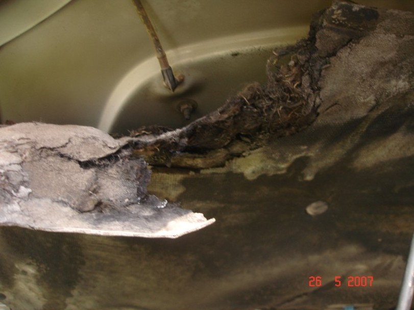

На свежекупленом VEHICROSSе потребовалось заменить утеплитель капота
сгнил напрочь...
использовал лист вибропласта и лист изоплена фольгированного.
Капот тщательно очистил.
старое покрытие ислользовал как лекало...

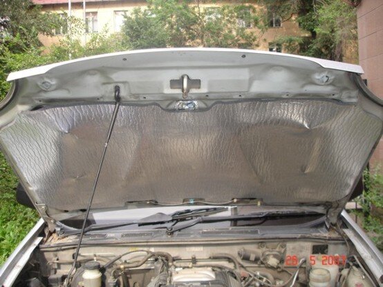

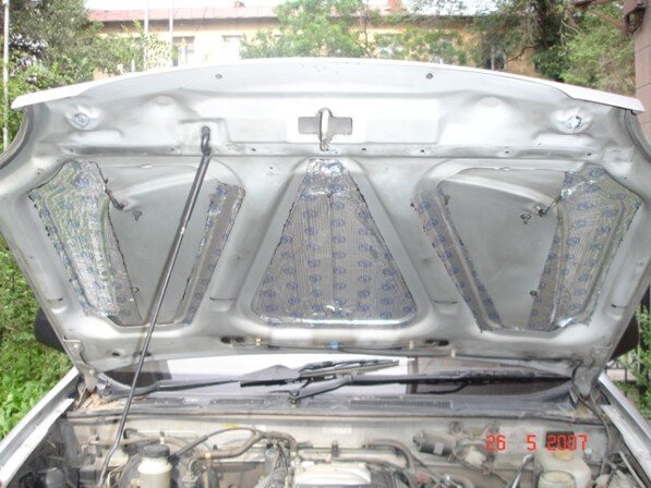

Наклеил вибропласт.
Налепил изоплен - получилась конфетка!
