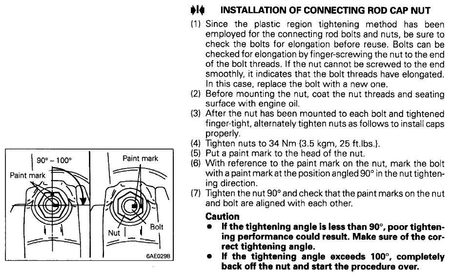

-=MAXDIE=- Опубликовано 20 августа, 2007 Автор Жалоба Опубликовано 20 августа, 2007 Ура! Вчера, мы с Павлом, наконец, приступили к сборке. И сразу же возник вопрос - есть ли у кого-нибудь новая книжка по нашим дэликам с 6G72 или паджеровская книженция по 6G72? В данный момент возник вопрос с затяжкой шатуна поршня к коленвалу. Насколько я понял в силу своего плохого английского (источник: Руководства по ремонту, стр. 11A-14-10), гайка крепления шатуна сначала затягивается моментом в 34 Нм, а затем ещё доворачивается на 90-100 градусов. При этом предлагается (видимо, для "наверняка") предварительно пометить гайку и болт. Павел сказал, что это какой-то бред - слишком сложно. Но я посмотрел, как там у вас (у большинства форумчан) в 4M40 и понял, что бывает ещё хлеще, цитирую: Затяните гайки крепления шатуна попеременно в соответствии со следующей специальной процедурой: - Затяните сначала гайки моментом 30 Нм. - Затем дополнительно затяните гайки моментом 50 Нм. - Доверните гайки на 45 градусов +/- 5 градусов по часовой стрелке. - Окончательно доверните гайки на 45 градусов +/- 5 градусов по часовой стрелке. (конец цитаты) Я в шоке. Вопрос знатокам и владеющим книжкой: правильно ли я понял процедуру затяжки крышки шатуна: сначала затягиваем с моментом 34 Нм, а потом ещё дотягиваем на 90-100 градусов? P.S. Первый блин оказался комом: при установке первого поршня сломалось верхнее маслосъёмное кольцо. Как такое могло случится? Всё было хорошо смазано. И обычно если ломается, то нижнее, т.к. оно идёт в цилиндр первым... Какие рекомендации будут на этот счёт? Пока поставили другое (новое). Но какому-то цилиндру не повезёт. Подойдёт ли старое колечко или искать брата по несчастью со сломанными кольцами, ведь заказываются они только комплектом? Если всё-таки можно использовать вместе с "центральной пружинкой" одно старое, одно новое, то куда лучше поставить старое - наверх или вниз?
kva Опубликовано 20 августа, 2007 Жалоба Опубликовано 20 августа, 2007 промерий зазор и если он удовлетворяет то ставь спокойно маслосьемное работает в щадящих режимах,а чтобы не случилось подобного купи оправку за 200руб для установки и спокойно поставишь все поршни.По затяжке шатунов скорее всего в книге написано правильно на 56ом правда все проще 50кг или 40 щас не помню правда я для успокоения на всякий случай после затяжки накернил болты шатунов. Удачной сборки сегодня гляну по своей книжке паджеровской как там написано завтра отпишусь.

kva Опубликовано 21 августа, 2007 Жалоба Опубликовано 21 августа, 2007 А перед тем как кольца ставить на поршень каждое прогонял по целиндру?с измерением зазора в замке?может кольцо немного больше было вот и сломалось установочные размеры обычно на всех моторах 02-04. Посмотрел по затяжке шатуна написано примерно так:С 1993 года на двигателях G6 применяются тянущиеся болты,при повторном использовании необходимо убедится в его пригодности ,для этого перед установкой наверните от руки гайку если это удается сделать то болт можно использовать повторно. Затяжка осуществляется попеременно 2х болтов шатуна до момента 20-25 затем довернуть на 90-100 и затем опять на 90-100 градусов.Так что 50 наверное многовато тк обычно 50н.м обычно окончательная затяжка шатунов на большинстве моторов до 3.5л.
-=MAXDIE=- Опубликовано 21 августа, 2007 Автор Жалоба Опубликовано 21 августа, 2007 А перед тем как кольца ставить на поршень каждое прогонял по целиндру? с измерением зазора в замке? Нет. Я перечитал вчера старые посты, в том числе твои в этой теме и не очень нонял как это делается. Т.е. поршень переворачивается шатуном вверх, как-то засовывается в цилиндр (опять-таки - как? оправкой?) а дальше как замерять, если другие кольца мешают? Или нужно по одному их надевать и гонять? Так это ж ведь геморрой какой! Павел уже все кольца на все поршни одел - что ж теперь снимать что ли? может кольцо немного больше было вот и сломалось установочные размеры обычно на всех моторах 02-04.Как это "немного больше"? Это оригинальные кольца mitsubishi. Обидно, блин. Посмотрел по затяжке шатуна написано примерно так:С 1993 года на двигателях G6 применяются тянущиеся болты,при повторном использовании необходимо убедится в его пригодности ,для этого перед установкой наверните от руки гайку если это удается сделать то болт можно использовать повторно.Накручиваются с пол пинка - ни одна гайка ни на один болт так хорошо не накручивалась, как эти на шатунные болты. Затяжка осуществляется попеременно 2х болтов шатуна до момента 20-25 затем довернуть на 90-100 и затем опять на 90-100 градусов.Так что 50 наверное многовато тк обычно 50н.м обычно окончательная затяжка шатунов на большинстве моторов до 3.5л.Так, kva, плохо читаем. Про 50 Нм я привёл цитату из легионовской книжки по 4M40, а выше написано про мой 6G72 из английской инструкции по ремонту: гайка крепления шатуна сначала затягивается моментом в 34 Нм, а затем ещё доворачивается на 90-100 градусов. Спасибо.

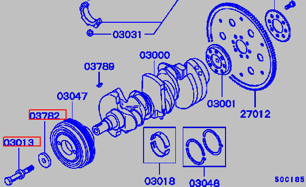

-=MAXDIE=- Опубликовано 25 августа, 2007 Автор Жалоба Опубликовано 25 августа, 2007 Ну, вот и снова я. Продолжаем вместе капиталить 6G72. Хотя, думаю, данный вопрос будет интересен каждому, кто делает "большое ТО" на 6G72. И вопрос этот про помпу и болт шкива коленвала. Каякер, временно отсутствующий на этом форуме, предложил позвонить во "всякие там рольфы и другие конторы, занимающиеся митцушными движками" на предмет выяснения среднего срока службы помпы на 6G72. Что я и сделал. После как обычно долгого изнасилования моего мозга девушкой, снимающей трубку в сервис бюро рольфа, меня, наконец, соединили с мастером Андреем Мироновым (Рольф Сити). Он сказал, что движок 6G72 сам по себе достаточно простой и беспроблемный, не считая его расположения в праворульной дэлике поэтому даже на 170 тысяч не считает необходимым менять помпу. Также он добавил, что когда они проводят "большое ТО", то слева есть дренажное отверстие, по которому определяется, вытекает ли оттуда антифриз или нет. Если не вытекает, значит с помпой ничего не делается. Если есть следы антифриза вкупе с наблюдением владельца, что он "уходит", то помпа заменяется. Узнать у него производителя помпы (моё предположение: GMB) не удалось, политика рольфа не меняется: только оригинальные детали с контролем качества Mitsubishi вне зависимости от производителя (то, что MMC - конструктор, он знает и не оспаривает). Поговорив ещё про "большое ТО", он как бы между делом спросил: "А вы не забыли заказать болт и шайбу шкива коленвала?" Я напрягся. Он объяснил, что этот болт несёт на себе большие нагрузки и одной из причин обрыва ремня ГРМ может быть как раз этот самый болт, который они всегда заменяют через каждые 90 000 км вместе с ГРМ. Также он подсказал, где по CAPS'у найти этот болт и его шайбу. Далее он сказал, что они дополнительно сажают этот болт на синий самоклеящийся клей-герметик Loctite. Для предотвращения откручивания и что герметик именно этой фирмы (проверено эмпирическим путём) позволяет в дальнейшем демонтировать этот болт без специнструмента и нагрева. Но к болту мы ещё вернёмся в традиционных вопросах в конце сообщения, а пока о помпе... По моему номеру кузова (равно, как и у всех владельцев "булок с 6G72") CAPS выдаёт два кода помпы в сборе: 1. MD973162 2. MD979169 На каждый из этих кодов exist даёт ещё два (типа новых, взамен старых, снятых с производства): 1. MD978741 2. 1300A012 Так вот, хотелось бы понять, а какого производителя стоит помпа у нас на самом деле? Просто у Павла есть каталог запчастей GMB и там имеются помпы на 6G72, но не на дэлику. И коды по каталогу GMB идут совсем не те, что даёт exist по кроссам для вышеуказанных номеров. Например, такой: C3-097. Почему я с этим заморачиваюсь? Очень просто. Например, ролики (натяжной, обводной), если их заказывать оригинал стоят одних денег, а внутри лежат Koyo. Т.е. если заказать Koyo, то это будет то же самое 1 к 1, что и "оригинал", только без коробочки с надписью Genuine Parts и якобы мицушного контроля качества. Вот и хочется сэкономить на помпе, только не путём выбора второсортного производителя. Теперь традиционные вопросы. 1. А ни об этом ли дренажном канале говорил мастер рольфа? 2. Надо ли всё-таки заменять помпу или нет? Пробег (напоминаю) 170 с лишним тысяч. С учётом того, что добраться в случае чего до помпы очень трудоёмко. Мнение alm'а и Каякера мне уже известны из личной беседы. 3. Нужно ли менять болт с шайбой шкива коленвала на "большом ТО" (при смене ремня ГРМ, роликов и т.д.)? 4. Ваши комментарии по поводу применяемого рольфом герметика? Надо ли? Хороший ли производитель - Loctite? Правильно ли использовать именно Loctite 243? 5. Если у кого в Москве и области есть подобный герметик, может, поделитесь, чтоб целый тюбик не приобретать?
kva Опубликовано 27 августа, 2007 Жалоба Опубликовано 27 августа, 2007 Насчет болта многие мастера рекомендуют новый но я например за неимение под рукой пользую старый просто на всякий случай проверь легкость закрутки от руки.По поводу герметика а точнее фиксатора резьбы средней прочности ,купи пузырек он стоит около 100-150 р в любом автомагазине,фирма в принципе пофигу,а вот под рукой иметь полезно я щас многие болты на него ставлю например корзина сцепления,аммортизаторы,фланцы карданов и т д .Автопроизводители его используют тоже почти везде,бывает болт откручиваешь с 20летней машины а он как новый и немного в голубой краске так вот это он и есть фиксатор резьбы средней прочности. По поводу помпы тебе решать если люфтов нет то и ездий спокойно а то придется через каждые 100т новый мотор брать и не парится отверстие находится в корпусе помпы около вала помпы те за шкивом .
alm Опубликовано 28 августа, 2007 Жалоба Опубликовано 28 августа, 2007 Про болт шкива было в теме Делика 6G72. Я бы поменял.
-=MAXDIE=- Опубликовано 30 августа, 2007 Автор Жалоба Опубликовано 30 августа, 2007 Про болт шкива было в теме Делика 6G72.Я бы поменял. Я уже принял решение это сделать. Жаль, раньше никто не надоумил - не пришлось бы сейчас ждать. Почитал тему Делика 6G72, блин, KARLSON там 4 месяца катушку ждал. А у меня она лишняя валяется. Рабочая. Всего-то надо было только воспользоваться поиском. В результате которого находится тема: Заменима ли катушка зажигания на 6G72? из которой можно понять, что я приобрёл катушку, но дело оказалось ни в ней... Ксати, спасибо тебе, Алексей, за непосредственное участие в знаменательном событии по началу сборки моей дэлики. Со вчерашнего дня можно открывать Летопись сборки.

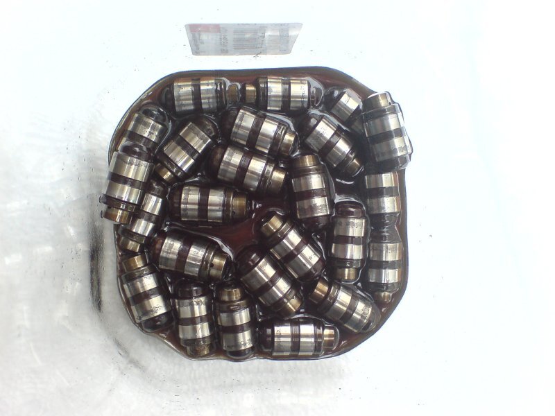

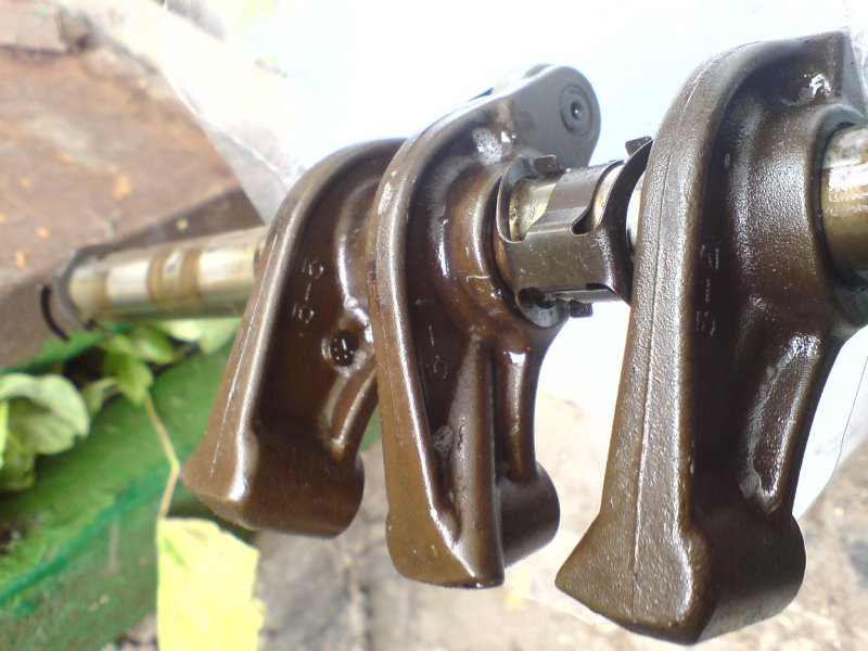

-=MAXDIE=- Опубликовано 2 октября, 2007 Автор Жалоба Опубликовано 2 октября, 2007 Итак, времени совсем не хватает, продолжаю рассказ о сборке, пока свежо в памяти. Суббота, 1 сентября 2007 года. Все в школу, а я в гараж. За более чем трёх часовое присутствие в гараже проделано следующее: 1. Промыты и законсервированы старые гидрокомпенсаторы. 2. Произведена фотосессия расходников, необходимых для капитальной переборки 6G72. 3. Проведена фотосессия расположения коромысел на осях. 4. Проведена чистка коромысел и их осей. 5. Произведено консервирование всех элементов оси коромысел в новом моторном масле (подготовка под последующую установку).

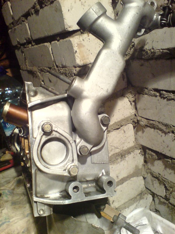

-=MAXDIE=- Опубликовано 2 октября, 2007 Автор Жалоба Опубликовано 2 октября, 2007 В период с 1 по 24 сентября было осуществлено важное дело вне гаража: добыта легионовская книжка по 6G72 и распечатана. Также принял решение всё-таки заказать новую помпу, т.к. всё больше стал осознавать, что дэлику после всего, что мы с ней вместе пережили мне продавать не захочется. А долгое совместное сосуществование подразумевает замену всего, что только возможно, коль уж так далеко залезли... Понедельник, 24 сентября 2007 года. Проделано следующее: 1. Павел приехал, изучил "листовки" по 6G72 и дал наставления по тому, что нужно подготовить к установке голов. 2. Я окончательно подготовил поверхность двигателя, очистив остатки старой прокладки ГБЦ. Последний вид на безголовый 6G72: P.S. Созвонился с Алексеем (alm), который также был заинтересован в процессе. Договорились на вечер четверга, 27 сентября.

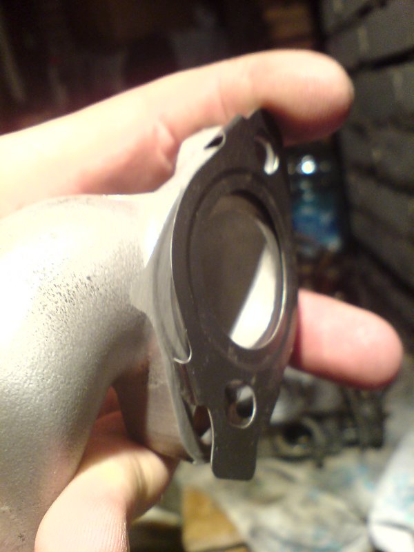

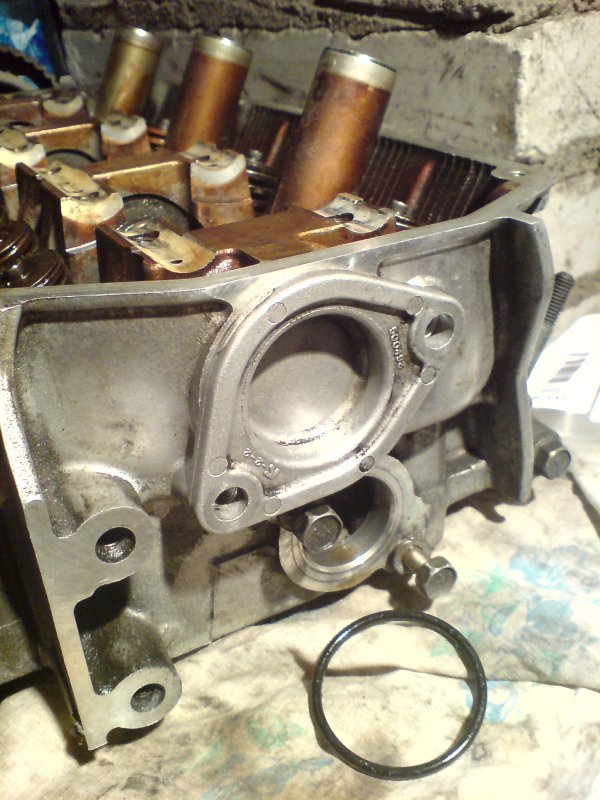

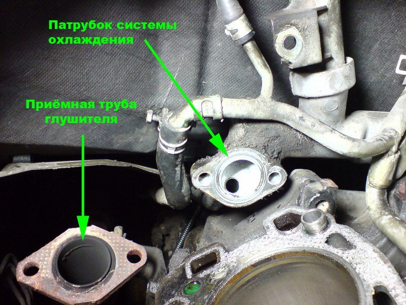

-=MAXDIE=- Опубликовано 2 октября, 2007 Автор Жалоба Опубликовано 2 октября, 2007 Если кто-то забыл, какой геморрой ждет последователей при демонтаже головок, то освежу в памяти. Чтобы снять голову, со стороны салона необходимо открутить патрубок системы охлаждения (2 болта, головка на 12) и выпускной коллектор, прикрученный к приемной трубе глушителя двумя гайками на 19. К чему я это вспомнил? Да все к тому, что теперь всю эту хренотень нужно присобачивать обратно! И если с выпускным коллектором все ясно - с ним так и так придется мучиться, то патрубок системы охлаждения, соединяющий две ГБЦ лучше установить сразу (на первую из устанавливаемых голов, естественно). № 14 на нижеприведенном рисунке. В этом случае не придется подлезать туда в узкую щель, остающуюся между ГБЦ и салонной перегородкой. Но обо всем по порядку… Четверг, 27 сентября 2007 года. Итак, за пару-тройку часов проделано следующее: 1. Аккуратно очищена левая (по ходу движения автомобиля) головка блока. Напомню, что клапана, колпачки и т.д. мне были поставлены, а поверхность головки со стороны прокладки ГБЦ подготовлена под установку. 2. С ГБЦ откручен упорный фланец и заменена кольцевая прокладка MN176208 (два болта, усилие 13 Nm). 3. На сам патрубок одевается прокладка "с крылышками" (MD334529) 4. После этого мы совершили главную ошибку настоящего дня – мы финишно притянули на положенное усилие 19 Nm патрубок системы охлаждения к ГБЦ. Забегая вперед скажу, что делать этого не следовало, т.к. патрубок регулируется по месту, после установки уже обоих голов. Так что нужно было просто без усилия сболтить голову и патрубок. 5. После завершения всех подготовительных работ, в том числе продувки компрессором, прокладка ГБЦ была уложена на свое место, прокладка приемной трубы глушителя (MB687002, новый код XB687002) надета на шпильки выпускного коллектора и вся эта ботва уложена на свое законное место. 6. Никакой герметик или масло на прокладку мы не наносили. Кстати, с укладкой прокладки ГБЦ есть своя "заморочка": в легионовской книге по 6G72 имеется вот такой пояснительный рисунок: Как видите, тут показано, что прокладку нужно устанавливать идентификационной меткой к ремню ГРМ. Полный бред. Это правило действует в отношении только одной из голов, вторая повернута относительно первой на 180 градусов, т.е. на ней прокладка ложится меткой ровно в противоположную сторону – к кабине. 7. Далее болты затягиваются по схеме: За несколько проходов, т.е. постепенно увеличивая усилие до книжных 110 Nm. Опять-таки, забегая вперед скажу, что до установки головы лучше все-таки прогнать болты в холостую. Т.е. накрутить их до установки ГБЦ от руки или с небольшим усилием от ключа. У нас случилась такая засада – один болт не шел, и пришлось снимать голову. Так что пока головка не установлена, забейте тряпками все открытые дыры, тщательно продуйте компрессором гнезда с резьбой, куда вкручиваются болты, попшикайте WD-шкой при необходимости и снова продуйте. P.S. Не стоит, наверное, говорить о том, что все затяжки, где я указал усилие были произведены динамометрическим ключом.
