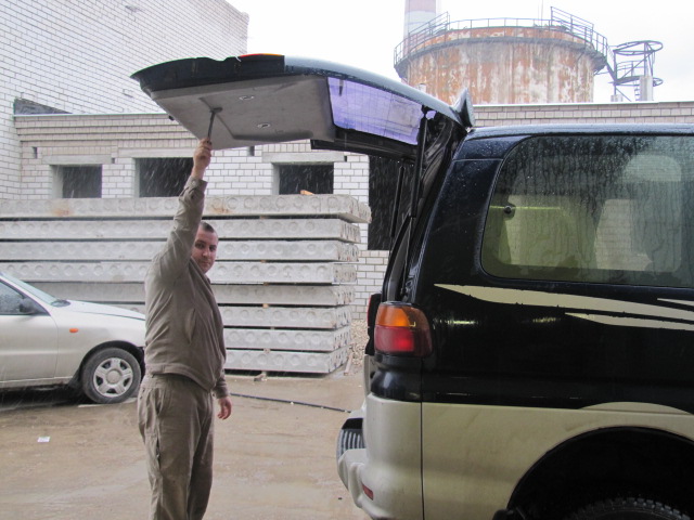

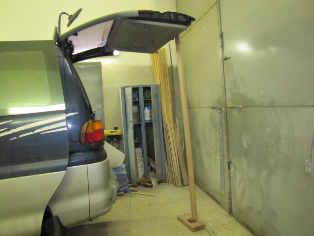

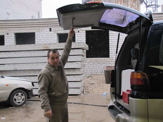

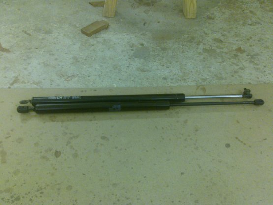

АЛЕКСЕЙ222 Опубликовано 21 ноября, 2010 Жалоба Поделиться Опубликовано 21 ноября, 2010 (изменено) Вот параметры:мой рост 167 см.,высота от пола до края багажника 216 см.,машина с низкой крышей лифт сзади я думаю 2 дюйма возможно и поболее. Этот вариант подойдет на булку с любой крышей и возможностью регулировки высоты и силы подъёма.Открыл новую тему,так как здесь идёт усиление без доп.амортизатора.Кстати багажник со спойлером в крышу не упирается"Колхозом" даже и не пахнет! Изменено 1 декабря, 2010 пользователем АЛЕКСЕЙ222 Цитата Ссылка на комментарий Поделиться на другие сайты Поделиться

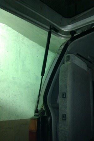

АЛЕКСЕЙ222 Опубликовано 21 ноября, 2010 Автор Жалоба Поделиться Опубликовано 21 ноября, 2010 (изменено) ДА, это от Фольцвагена Транспортера Т4.И так начнём амортизаторы на фольц идут разные по силе,особое внимание при заказе обращайте на силу N !!!, так как по ней много нюансов,программы выдают разное.Я имплантировал 701829331R этот номер из каталога правда там нет многих авто,но мой знакомый продавец сказал ,что номер не очень достоверный.Он немного покопался и выдал 8481cJ с силой 770N ,c условием возврата (на складе где можно деньги если что вернуть,правда ждать 2 месяца )поэтому мне пришлось идти на жертвы и купить за 1600 шт.(3200 пара) которые в итоге оказались самое то,но exist.ru выдаёт заменители от 450р. за которые я лично поручиться не могу,кто их закажет пусть отпишется какая там сила и выложит номерок. Изменено 3 января, 2011 пользователем АЛЕКСЕЙ222 3 Цитата Ссылка на комментарий Поделиться на другие сайты Поделиться

АЛЕКСЕЙ222 Опубликовано 21 ноября, 2010 Автор Жалоба Поделиться Опубликовано 21 ноября, 2010 (изменено) У кого лестница Вам попробую порекомендовать номерок 701829331AB у него 910 N(номерок продавца 2417bt и 2135ak )уточняйте силу,у кого просто высокая крыша 9427nr там 830 N.Прикол в том,продавец дал номер 8195026 к нему заменители от 470р.и присутствует 9427nr,а если этот номер пробить то дешевле 1070р. нет!Вот ВАМ и загадка.Дополнительно покупаем 96563511 4шт.по 15р.Всё приобретаем. Подставляем брусок и демонтируем амортизаторы багажника. Изменено 13 апреля, 2012 пользователем АЛЕКСЕЙ222 2 1 Цитата Ссылка на комментарий Поделиться на другие сайты Поделиться

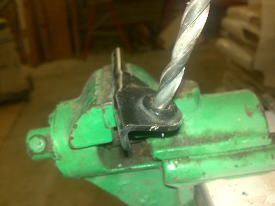

АЛЕКСЕЙ222 Опубликовано 21 ноября, 2010 Автор Жалоба Поделиться Опубликовано 21 ноября, 2010 (изменено) Поехали!Снимаем и предварительно накернив высверливаем сначала маленьким сверлом,а потом на 8.5мм.Обращаю внимание,что эта втулка прихвачена сваркой в трёх местах. Изменено 21 ноября, 2010 пользователем АЛЕКСЕЙ222 1 Цитата Ссылка на комментарий Поделиться на другие сайты Поделиться

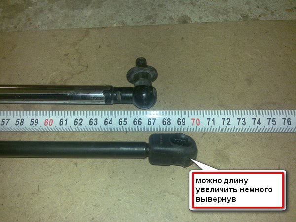

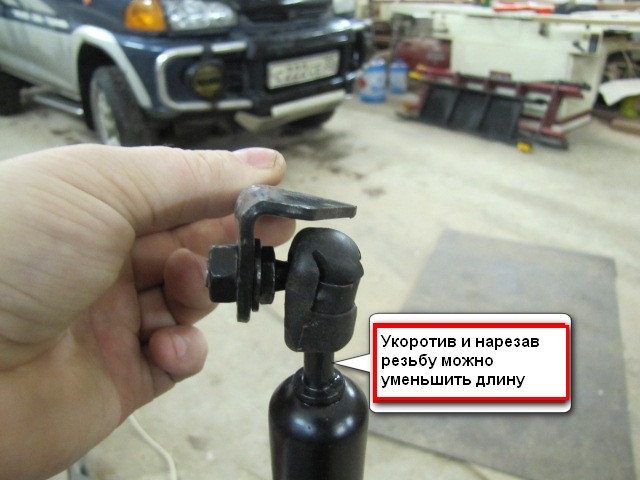

АЛЕКСЕЙ222 Опубликовано 21 ноября, 2010 Автор Жалоба Поделиться Опубликовано 21 ноября, 2010 (изменено) Затем на наждаке стачиваем остатки уже шайбы.На кронштейне немного выпрямляем угол ближе к 90 градусам.Я это проделал положив на мет.уголок и ударил по нему молотком,чтобы при работе не задевало душку амортизатора и проверяем его работу.Должен быть зазор около 2мм. между кронштейном и амортизатором. И фото с мобильника для сравнения длины.Можно регулировать длину по желанию,но только я отвечаю за конструкцию фирмы STABILUS!Изделий других фирм в руках не держал!Сука дорогие,почти стоят как оригинал.Продавец сказал чисто ГЕРМАНИЯ,их ставят на конвейере VW. P.S.читал отзывы кто покупал на DELICу новые оригинал говорят в морозы не держат!Про наши родные амортизаторы поисковик выдаёт как масленые,вскрытие показало масло там было мутное,возможно вода из-за конденсата,годы своё берут.У моего напарника volkswagen multivan t4кузов одинаковый с volkswagen transporter t4 кто не знает,так у него в морозы амортизаторы зад держат.Правда фирма другая и они ещё дороже. Изменено 13 апреля, 2012 пользователем АЛЕКСЕЙ222 Цитата Ссылка на комментарий Поделиться на другие сайты Поделиться

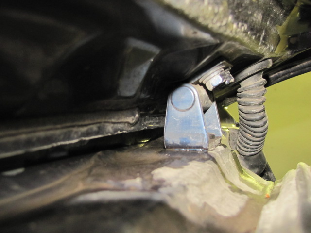

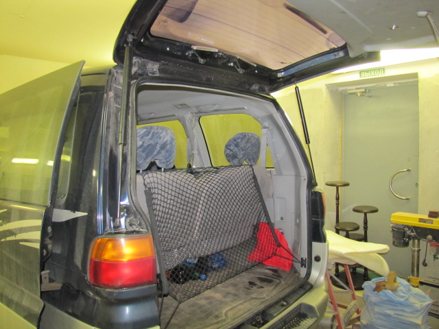

АЛЕКСЕЙ222 Опубликовано 21 ноября, 2010 Автор Жалоба Поделиться Опубликовано 21 ноября, 2010 (изменено) Пробуем на авто и вносим корректировку по длине,если требуется,так как высота багажника увеличивается около 20см..Дальше идёт покраска из баллончика цвет чёрный матовый и монтаж кронштейнов и болтов.Конечная операция защёлкиваем амортизатор.Удачной операцией на 100% я назову после хороших морозов.Пока доволен поднимает не резко,а плавно весь ход багажника! Изменено 15 октября, 2011 пользователем АЛЕКСЕЙ222 Цитата Ссылка на комментарий Поделиться на другие сайты Поделиться

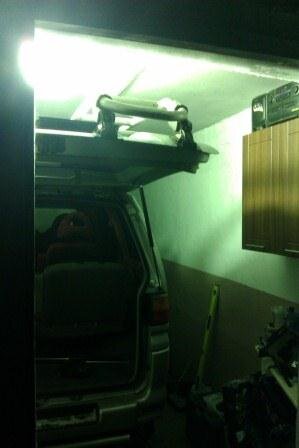

moulder Опубликовано 22 ноября, 2010 Жалоба Поделиться Опубликовано 22 ноября, 2010 ну что сказать, заменили Вы амортизатор, и что у Вас поменялось? Высота поднятия двери? Димка-Монстро тоже писал что ставьте амортизаторы от заднеприводной делики и будет Вам счастье, но он тоже эксперимент проводил без лестницы и шумоизоляции двери, купил я себе эти амортизаторы и могу сказать что дверь без накгрузки они поднимают и быстрее и выше, но стоило нацепить лестниуц и всё пропало, дварь еле поднималась, наступили холода и вообще пипец. Так что Алексей, давай эксперимент проводить по новой, как минимум прицепи на заднюю дверь лестницу и эксперимент повтори в морозы. То что можно прицепить амортизатор от фольца это я понял, а то что он будет поднимать дверь с лестницей это огромный вопрос Цитата Ссылка на комментарий Поделиться на другие сайты Поделиться
Shadow from Omsk Опубликовано 22 ноября, 2010 Жалоба Поделиться Опубликовано 22 ноября, 2010 (изменено) Я вот только не понял, смысл менять шило на мыло? Зачем тратить кучу денег на газовые упоры от фолькса, когда от 2109 прекрасно встают дополняя штатные и все отлично держат? У Председателя так сделано там и шумка и лесница, только в разы дешевле. Изменено 22 ноября, 2010 пользователем Shadow from Omsk Цитата Ссылка на комментарий Поделиться на другие сайты Поделиться
АЛЕКСЕЙ222 Опубликовано 22 ноября, 2010 Автор Жалоба Поделиться Опубликовано 22 ноября, 2010 (изменено) По поводу критики я понял!Цена высока потому что я купил дорогие с возможностью возврата!Сейчас у меня 770N ,а можно поставить 910N,тут конечно разница всего 140N против 340N от ВАЗ 2109.Вид лучше с амортизаторами от VW,там всё как будто родное,правда красивый вид может кому то и не нужен,нужна функциональность.НО лестницу вешают не все,лично мне она не нужна.ВЫВОДЫ ДЕЛАТЬ ТОЛЬКО ВАМ!Отчёт по работе амортизаторов предоставлю. Не торопитесь пока приобретать! Изменено 27 ноября, 2010 пользователем АЛЕКСЕЙ222 Цитата Ссылка на комментарий Поделиться на другие сайты Поделиться
stahh Опубликовано 22 ноября, 2010 Жалоба Поделиться Опубликовано 22 ноября, 2010 moulder, ну я после установки лесенко тож ручкой падымаю дверко, и жду, пока там масло перекачаецца, чтоб она сама держалась нуна второй амморт ставить имхо.. Цитата Ссылка на комментарий Поделиться на другие сайты Поделиться

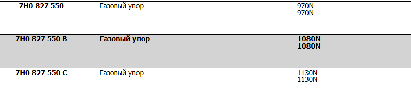

АЛЕКСЕЙ222 Опубликовано 11 января, 2012 Автор Жалоба Поделиться Опубликовано 11 января, 2012 (изменено) @SpaceGear Без изменений,работают без малого 2 года. @vadim66nt,можно попробовать если длина примерно такая же . @serjik008Это VW Transporter T5 . Они длиннее на 70 мм..Это очень много ,сильно отразиться на высоте открытия багажника.Я думал о них, как об одном из вариантов. Мои сегодняшние подняли на 20 см.. Плюс у них ход короче,хватит ли ? А так ,Да ,если их укоротить и нарезать заново резьбу.Силы там хватит 1130N за глаза ,даже боюсь подумать ,как они рванут дверь. Кстати давно подумываю о двух комплектах,зимнем и летним.Поменять местами их 2 минуты без ключей. VW Transporter T5 Piston Rod ?: 10 mm Cylinder ?:22 mm L max: 755 mm Stroke: 210 mm F1: 970 N End Fitting - Piston Rod: 7b End Fitting - Cylinder: 7b От VW Transporter T4 Piston Rod ?: 10 mm Cylinder ?:22 mm L max: 686 mm Stroke: 255 mm F1: 910 N End Fitting - Piston Rod: 7b End Fitting - Cylinder: 7b Изменено 11 января, 2012 пользователем АЛЕКСЕЙ222 Цитата Ссылка на комментарий Поделиться на другие сайты Поделиться

E.g.o.r Опубликовано 8 февраля, 2012 Жалоба Поделиться Опубликовано 8 февраля, 2012 @АЛЕКСЕЙ222, Спасибо за номерок упора на 910Н. Поставил себе Optimal AG-39016, цена 480р за штуку. Дверь с лестницей держат прекрасно) По длине они впритык, дверь открываеться на максимум возможного (низкая крыша), дальше начинают выламываться шарниры, от пола до обивки двери получаеться чуть больше 190см (с лифтом 2"), раньше я под дверью пройти не мог) Цитата Ссылка на комментарий Поделиться на другие сайты Поделиться
