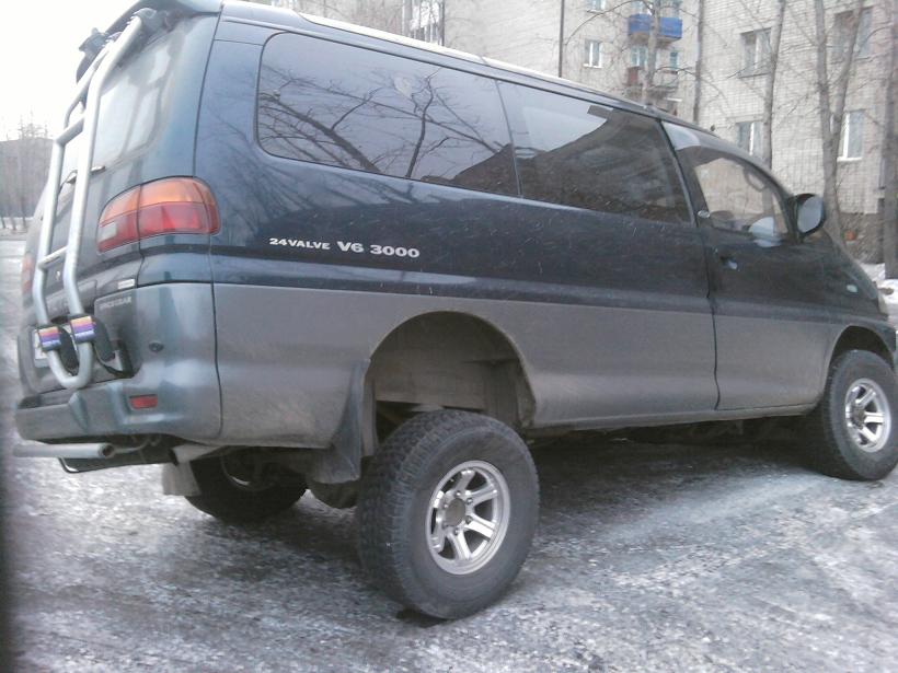

При таком вывешивании стаб ломает за здрасте.
Согласен коллега! Вот в таком положении только и сломает,вернее сначало скрутит а потом удар по салону панарой.А кто ездит только по асфальту эта проблема не грозит.У мня тож два раза ломало стаб на заду когда вот именно так вывешиваеш.Сейчас перестал их ставить на зад.
