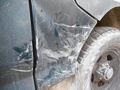

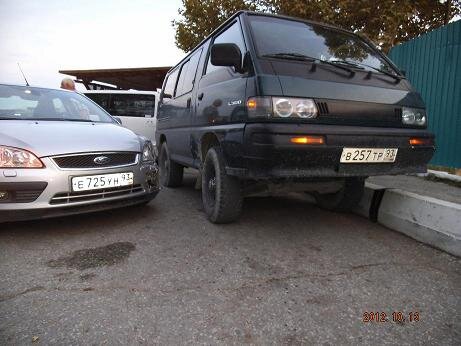

evgenpro Опубликовано 14 октября, 2012 Жалоба Опубликовано 14 октября, 2012 Всем привет! Вчера один нехороший человек уснул за рулем въехал в мою припаркованную ласточку (( После того как сел за руль и поехал, понял все намного хуже чем выглядит. Ушол развал, машину ведет, справа появился глухой стук на малых кочках, при разгоне и торможении что сильно трещит-хрустит. Из очевидного по фото погнута рейка, и пыльник шруса порвало. Шрусу тоже похоже пипец, треск думаю от него. Т.к. машина стояла у бордюра, удар был и левого колеса, визуально оно теперь наклонено внутрь, как у старых татр )) На днях поеду в независимую экспертизу, дык вот друзья, куда смотреть попимо очевидных вещей ? Стоит ли разбирать и левую сторону ? На что стоит обратить внимание ? Знакомый сказал что после таких аварий сход развал уже ни когда не поймаеш, говорит готовь к продаже ! Дурак, говорю я ему, как можно продать друга (((

ruslan Опубликовано 14 октября, 2012 Жалоба Опубликовано 14 октября, 2012 Интерестные последствия... Удар в правую сторону в заднюю часть колеса, и при этом погнуло тягу? поидеи тягу растягивало при ударе и погнуть на растежение невозможно, то что порвался пылиник гранаты- это не изза удара, просто ты заглянул туда и увидел что порвался пыльник. Если он проскальзил по колесу и упёрся в передней части диска, то смотри: 1) диск на кривизну (в шиномонтаж и на балансировку) 2) надо смотреть пока сухо в ходовке, и будут видны сколы крязи, то там и будут гнутые детали. 3) смотри верхний рычаг на саленблоках(по нему самый большой удар достался) 4) смотри вершнюю шаровою, и крепление её(самая слабая часть в верхнем рычаге) А на диске есть следы удара? если их нет, то ты отделался только заменой тяги(в данную ситуацию) а так крути по максималу, щитай всю ходовку, и (не поленись насыпать чуть-чуть тому челу который будет осматривать машину, с независимой экспиртизы), и будет тебе счастье.
vadim66nt Опубликовано 14 октября, 2012 Жалоба Опубликовано 14 октября, 2012 тягу обязательно поменяй...после такой деформации она сломается, смотри следы деформации на рычагах и на поперечных балках подвески... шаровые думаю тоже после такого долго не проживут...сухари в них может раскрошить...
Vietnames Опубликовано 14 октября, 2012 Жалоба Опубликовано 14 октября, 2012 Согласен с Русланом. Порвать пыльник ШРУСа можно только если привод раскололся от удара. Надеюсь, этого не произошло. Надо смотреть чего согнуло. Левое колесо уперто в бордюр, в правое удар. Фактически колеса сжало по низу. Могло погнуть ось нижнего рычага. Могло балку сместить. Машинка сильно не новая, как бы кому не хотелось верить в чудеса, но рамы нет, лонжерон сделан из кусочков тонкого листа. Изнутри лонжероны гниют при внешне идеальном виде. В начале в экспертизу, пусть все пишут, фотографируют, оценивают. Потом они конечно посчитают все с износом 70%. Когда эксперты закончат, снимай колеса и смотри что куда пришло. Насчет "никогда не выставить развал" - смешно. Выставить можно что угодно. Возможно придется рычаги поменять, но б/у стоят весьма гуманно.
vadim66nt Опубликовано 14 октября, 2012 Жалоба Опубликовано 14 октября, 2012 (изменено) это на Булках лонжероны из 3-х тонких листов железа...на Кирпиче там настоящий толстый металл в один слой!!! лонжероны врятли погнутся...а вот балки могут... они кстати в местах крепления к лонжероном на Кирпичах довольно часто лопаются... погнутых рычагов на кирпиче тоже ни разу не видел, но не исключаю такой возможности... оси на нижних рычагах нет...там довольно толстые и короткие болты...врятли их можно погнуть...тем более удар по ним пришёлся не напрямую, а через сайлендблоки резиновые... вообще выложил бы поподробнее фотки всей подвески подетально...может чего и увидим коллективным зрением... одна голова хорошо, а много это... Изменено 14 октября, 2012 пользователем vadim66nt
Vietnames Опубликовано 14 октября, 2012 Жалоба Опубликовано 14 октября, 2012 Ок, про лонжероны не знал. Значит смотреть что вырвало или погнуло. Болты может согнуть Но скорее раскрошит сайленты. Они уже наверняка не молоды или неоригинал. Или немолодой неоригинал Резина от удара могла лопнуть и посыпаться. Вообще удар не страшный. Когда в горах прыгаешь по камням, бьешься не слабее. А когда в повороте скользнешь и боком колеса в отбойник - может и сильнее. Рычаг не погнешь. Можно погнуть ось (которая болты), ось верхнего рычага, посадочную площадку шаровой (я гнул). Но все разборки только после страховой. Иначе есть шансы попасть с выплатами. А крабы на кирпиче есть? Не лопнул он часом? Потому как от такого удара вполне мог. Я бы присмотрелся к задней части. Хруст на ходу - подшипник ступицы. Это вообще расходник. Вот если диск помялся и его поджало к суппорту, вот это хуже.

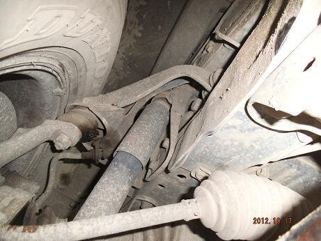

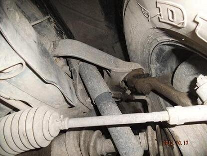

evgenpro Опубликовано 19 октября, 2012 Автор Жалоба Опубликовано 19 октября, 2012 (изменено) Вообщем, был в офис.сервис.центре MMC, особо не докопывались до истины. Все под замену )) Правый рычаг основательно деформирован, это из видимых. На подъемнике включил полный привод, слегка проехал, чтоб ступица заблокировалась. После вращали колеса передние, дык вот вращая левое колесо (не битое) задние тоже крутились, а вот вращая правое ни чего не крутилось. Сервисмены не вникая в детали - ступицу под замену . Разбор покажет конечно, возможно просто ступечный тормоз крякнул. Вообщем страховщики даже под машину не заглядывали, думаю судится скорее всего придется.. Еще раз спасибо всем за участие )) Изменено 19 октября, 2012 пользователем evgenpro

vadim66nt Опубликовано 20 октября, 2012 Жалоба Опубликовано 20 октября, 2012 (изменено) чего-то на фотках не вижу ничего погнутого... показалось только, что верхний рычагна правой стороне как то кривоват...или ракурс такой... Изменено 20 октября, 2012 пользователем vadim66nt
evgenpro Опубликовано 26 декабря, 2012 Автор Жалоба Опубликовано 26 декабря, 2012 Всем привет! История пока не закончилась, но есть прогресс. Сперва заменил детали с очевидным дефектом, а именно верхний рычаг и тягу. Колесо ровно не встало, осталось поджатым внутрь снизу (как на татрах), начали мерить поворотный кулак, сравнивая с правым. Так и есть, тоже под замену. Позавчера перекинули правый кулак, сразу поехал в хор СТО сделал сход-развал, попали не в 0, но близко, в пределах допуска. Машина как не ехала прямо, так и не поехала, сильный увод в право. Мастер-дружбан сказал перекидывай колеса с передка в зад, ибо съело резину, накат около 2000. Сегодня перекинул, и о чудо машина едет прямо !)) НО! Левое колесо внешне чуток осталось поджатым внутрь снизу, напомню что удар был в правое колесо, но машина стоял у бордюра, и левому колесу тоже досталось.. Дык вот думаю если едет прямо, стоит ли докапываться до сути ? Ибо внешне все элементы подвески левой стороны не имеют повреждений. Для очистки совести нижние шаровые поменяю.... По денгам пока вышло следующее: 15 000 поворотный кулак (екзист) 10 000 верхний рычаг (екзист) 600 тяга 2500 колпак 2000 работа (по дружбе) 1000 сход развал Итого по железу 31 000 Страховщики-жулье кинули 10400 (в нормальной стране давно бы сидели на нарах за мошен) Подал в суд, адвокату 10 000 + 6000 пошлина + 4000 независимая в офиц сервисе миц. Еще предстоит рихтовка+покраска. Пока вот так.
