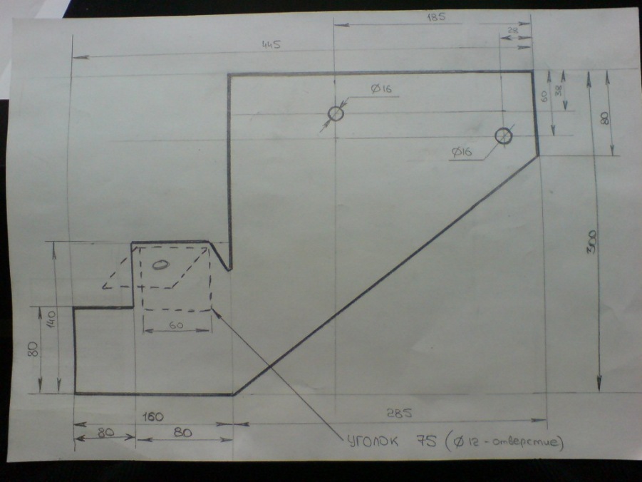

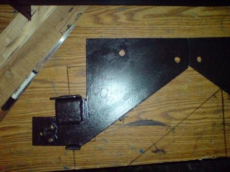

наконец то закончил установку крепления под фар коп.
согласно чертежу
вот что получилось
post-14334-0-92502800-1413364978_thumb.jpg post-14334-0-87520600-1413365010_thumb.jpg

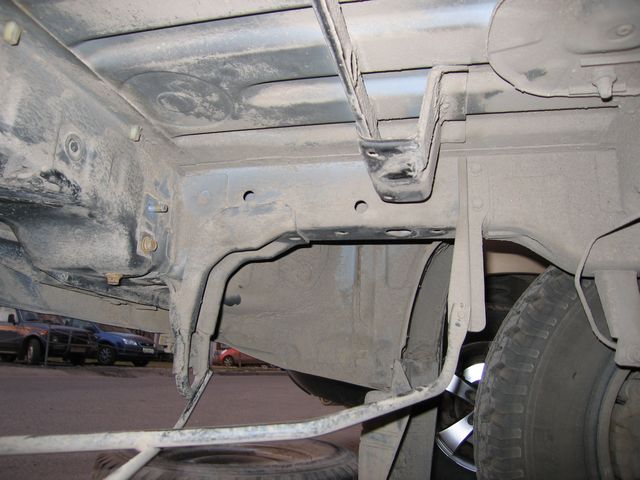

сюда его закрепил
для крепления самого фар копа за основу взял 100 швеллер (что было под рукой то и поставил)

да через те отверстия, но не через втулку, мозгов не хватило.
похоже нужно делать трубку наружным Ф-16 а внутренним на ф-12 или 14, что бы вовнутрь вставить её
согласно чертежу
вот что получилось
сюда его закрепил

ну зачем сразу с говном то, лодку. прицеп какой, осталось только фишку подключить, облагародить, покрасить. придать лоск

@Setis,у меня стоит такое же,от Макса :27: ...крепил также через втулки и + на родное крепление от задней трубы.Теперь такой причал слегка выступает за лестницу,так что не страшно ,что упрешься лесенкой :30: !!!Теперь дело за малым прокинуть проводку от фар которые врезаны в причале.
