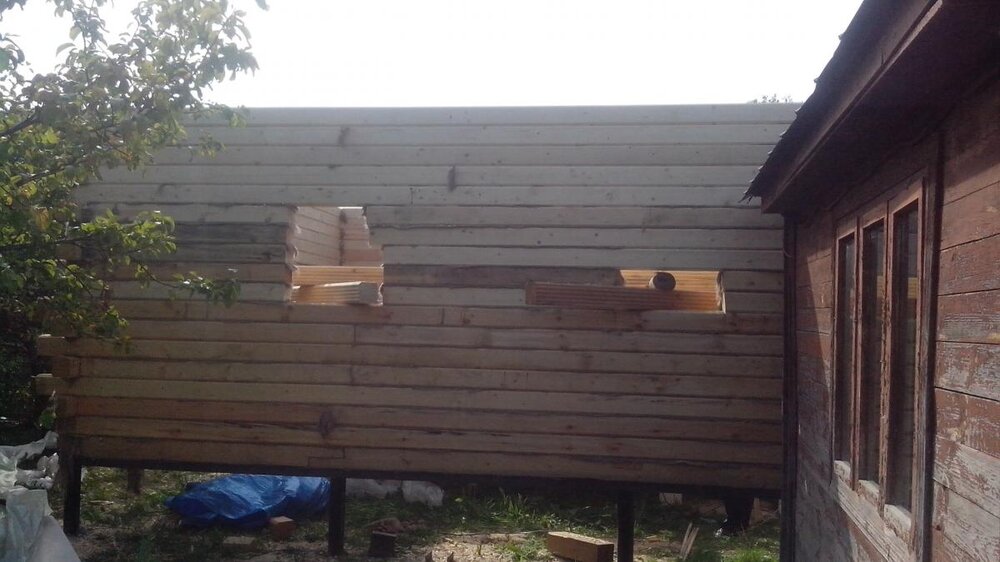

В субботу- воскресенье с братом поставили стропила, сделали обрешетку, положили утеплитель на одну сторону, и зашили ее металлочерепицей. Сегодня вечером поеду, за час надо будет прикрутить 8 листов на другую сторону,и что самое интересное, сделанную сторону позже придется переделывать. накосячил. Утеплитель положил прямо под лист, по совету огромной кучи спецов (что-бы крыша не гремела). так сказать, сендвич-панель сделал.
Изменено пользователем oka859
@oka859, а вентзазор между листом и утеплителем ликвидировал?
да, печаль. фоточкиpost-3744-0-60530900-1411378743_thumb.jpgpost-3744-0-69959400-1411378863_thumb.jpeg
брат приехал только на крышу и стропила. стены выгонял один. ( это я на фото)post-3744-0-90142900-1411379084_thumb.jpeg
