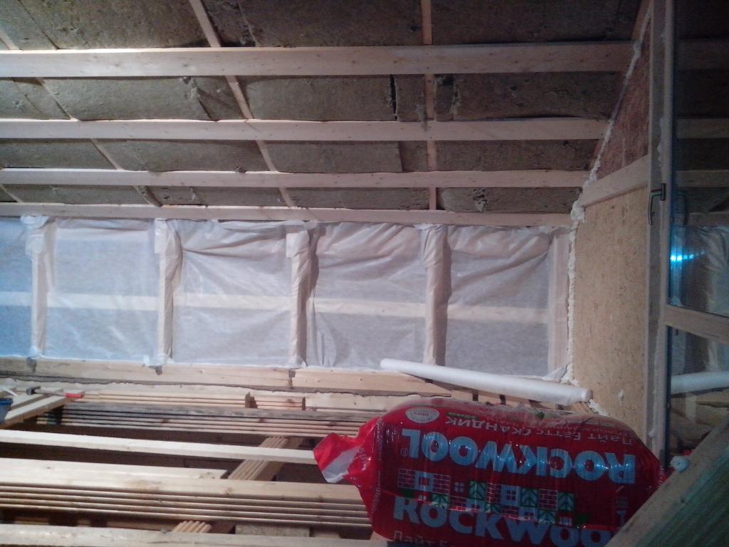

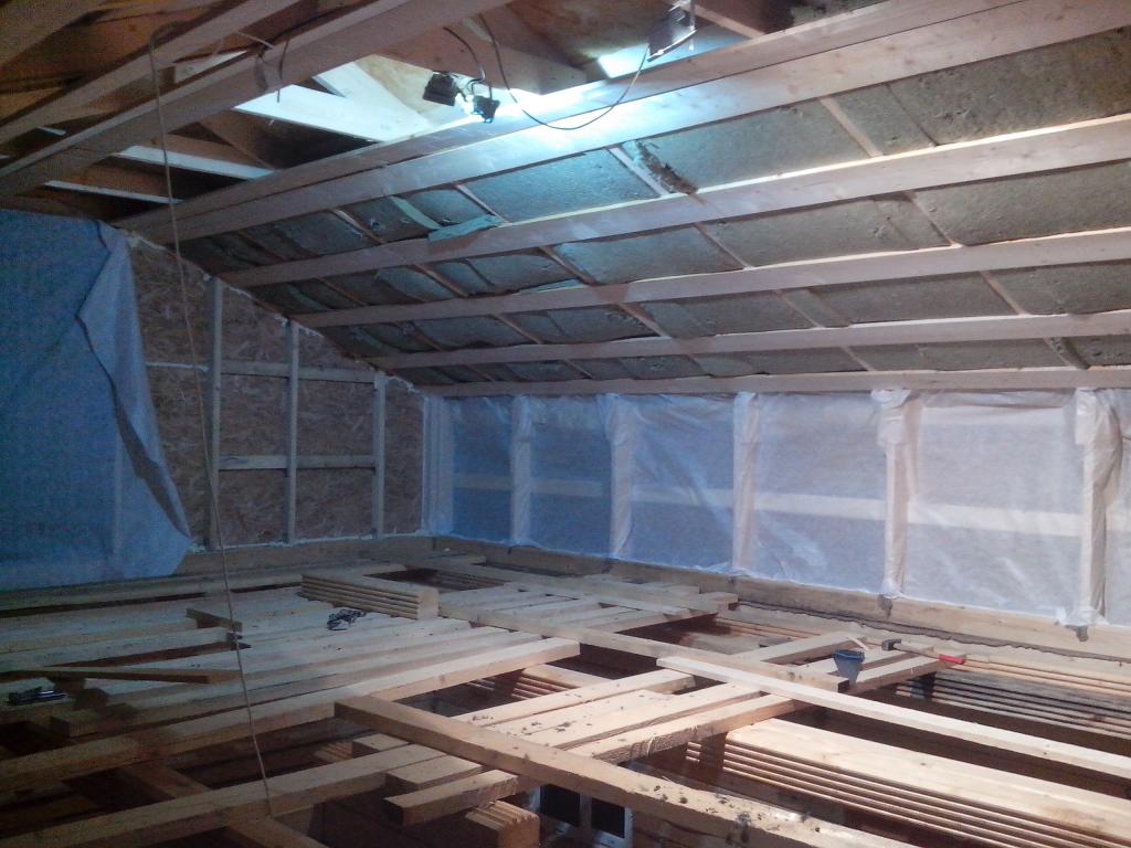

Дверь деревянная, в будущем будет выход на веранду, полы в выхи буду дошивать, верх надо тоже подшивать,в общем заи.... устал, да и холодно стало, осень настала....

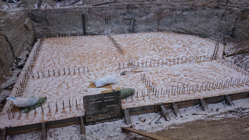

Я бы с удовольствикем ребята написал бы отчёт, чего и как, но, поверьте, я валюсь с ног. щаз закину хронологию фоток, они всё скажут за себя. Могу добавить, что жил на участке 37 дней, жил в своей делике, один ))) 33 дня плёл армокаркас в одну каску, остальные дни подготовка, и вот сегодня залили. Нас было трое, Двоюродный брат младший, и зять. но ухайдоколись под завязку.

сначала купил арматуру d-12, ровно 2500 кг
и начал по тихой отмерять, пилить, спускать вниз и раскладывать
потом , когда первая сетка была готова, начал готовить закладные для стен, уголки
и погнал вторую сетку, одновременно вплетая закладные
108731259.jpgт
108731278.jpgт
потом работа моя встала на 7 дней, 2 дня шел дождь со снегом, 5 дней вытаскивал воду со льдом на верх
когда вытащил весь лед, дня три - четыре продолжал вязать, потом навалил снег. Тогда у меня чуть не опустились руки, хотелось бросить всё и ехать домой ))
снег немного убрал, три комнаты из четырёх, попутно следя за погодой, и вот, выбрав максимально-тёплый период залил.
и вот наконец, завершили.
