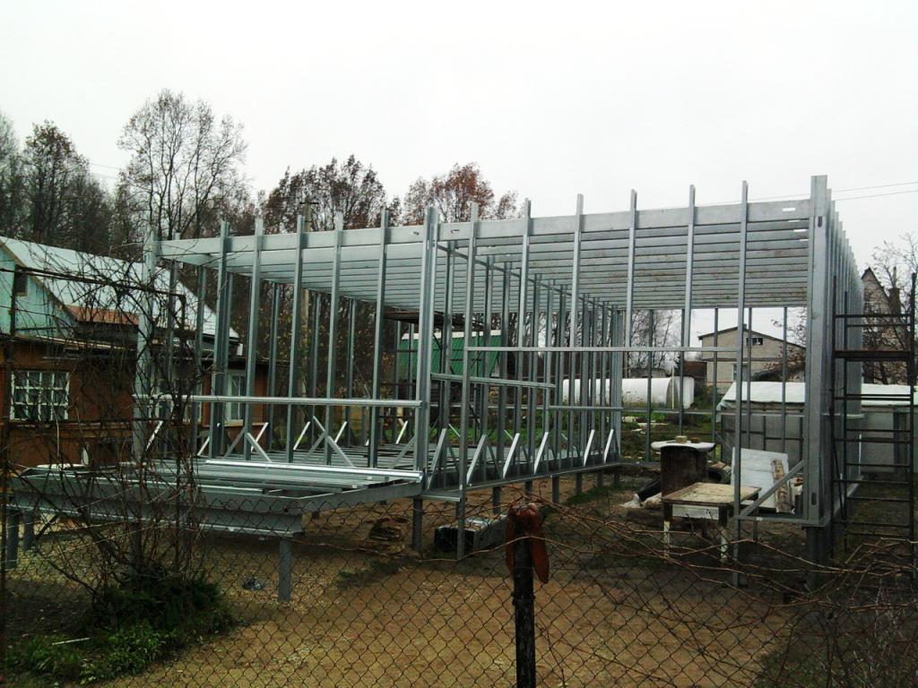

@Prototype, критерий прост - я не могу оплачивать работу "специалистов" строительных фирм (да и за ними все равно переделывать). Все они требовали сделать дом по их проектам, а не по моему, работы я делаю сам, либо еще с одним помощником. Вот и вся арифметика. Копать яму под фундамент трактором не хочу (тратить деньги, а самому долго), а тут за 2 часа мне закрутили 19 свай и получите дом на 100 квадратов. Хотя потом, я подумал, что можно было и на 25 сваях сделать, было бы лучше. Но докручивать сваи уже не стал. Поскольку у меня дом каркасник - то нагрузка в разы меньше, чем от сруба. Шаг между сваями 2.5 метра.

@Prototype, я уже писал, с корефаном делали спецбур для выборки грунта рюмкой вниз. Сперва на 2,5 метра просто буром на 120мм бурили отверстия. Потом спецбуром выбирали внутри полость. Потом три прутка 12-й арматуры по 3м сваривались в каркас с расхождением к низу. Потом в пробуренное отверстие вставлялась 2м канализационная пластиковая труба. В неё опускалась арматура и всё это дело заливалось правильным бетоном с вибрацией. После всего по лазерному уровню к арматуре приварены металлические пластины для закрепления оцинкованного профиля. Дом каркасный из оцинкованного профиля 8х8 2-х этажный. Максимальный перепад уровня по сваям составил 1мм :).
