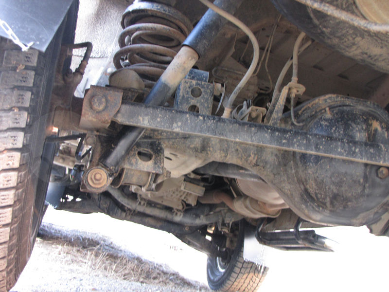

@dragon,вот так выглядят штатные задние, после "грамотного подъема усиленнной ходовкой" .....
взято из рекламного объявления одного деятеля
Не так там все должно выглядеть, если подняли грамотно :)
@Vietnames, поэтому Дима и написал в кавычках :)

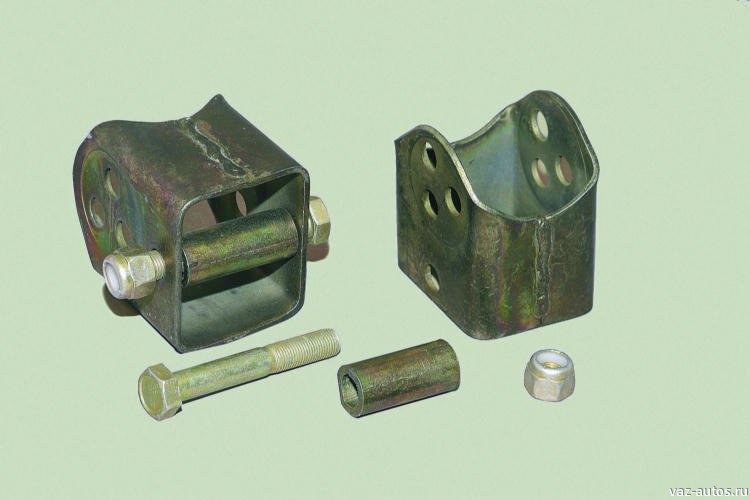

А зачем подбирать амортизатор, если при лифте ставится проставка под ухо внизу, ровно на нужную длину, Адаптеры под Ваз и Газ на всех рынках лежат.

@dragon, была мысль именно о проставке, но +1 к Ивану, со сжатием что делать?
кстати, у нас таких адаптеров не встречал, только рукоделие, иного вида, едва сам не сделал.
