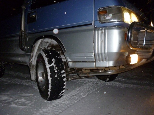

У меня на 235х75 резине сильнее рычаги наклоняны и то на ухабиской дороге задевает на поворотах
а тут 31...не пойму как :28:
ASRock так у тебя наверное за подножки задевает, а тут подножек нет
Изменено пользователем серыйеж
у меня тоже нет подножек, стоит одна и то переделанная под защиту.И она дальше арки.
Так у тебя же диски с вылетом! Конечно будет цеплять. Внешний радиус поворота колеса относительно шаровых больше.

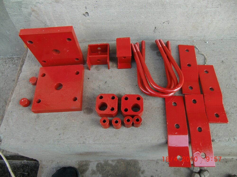

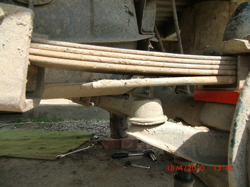

Вот что было взято изначально, и поставленно(это было в апреле 2010 года, на фотах есть тоже числа когда изготовленно фото) post-7774-0-54275300-1327426627_thumb.jpg

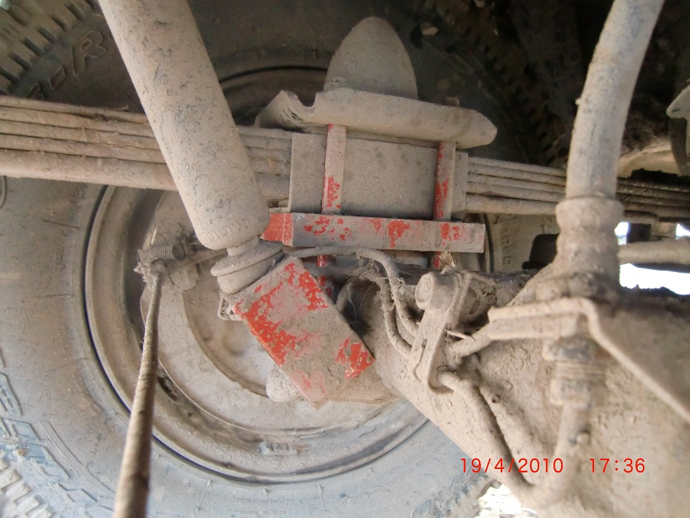

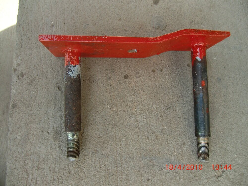

болты приварил к заготовкам серьг(заабался я вынимать-выковыривать болты из оригенальных серьг) post-7774-0-65739800-1327426800_thumb.jpg

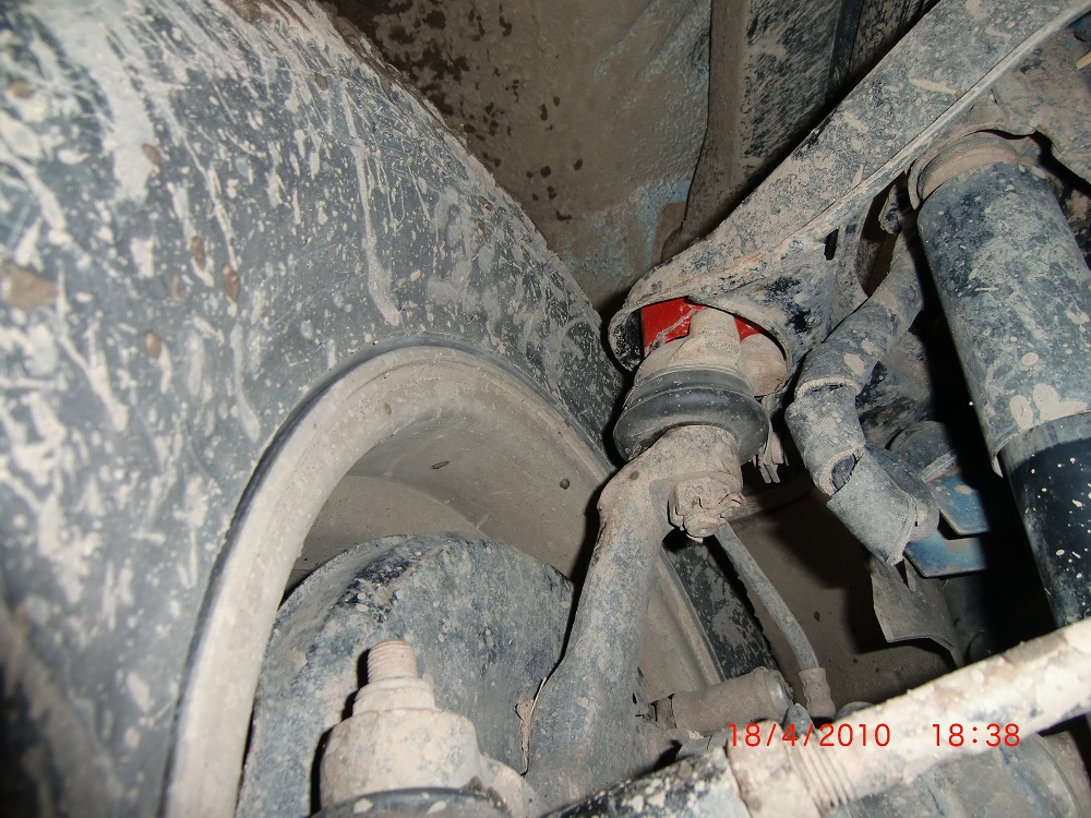

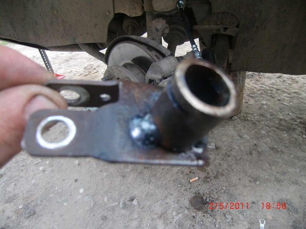

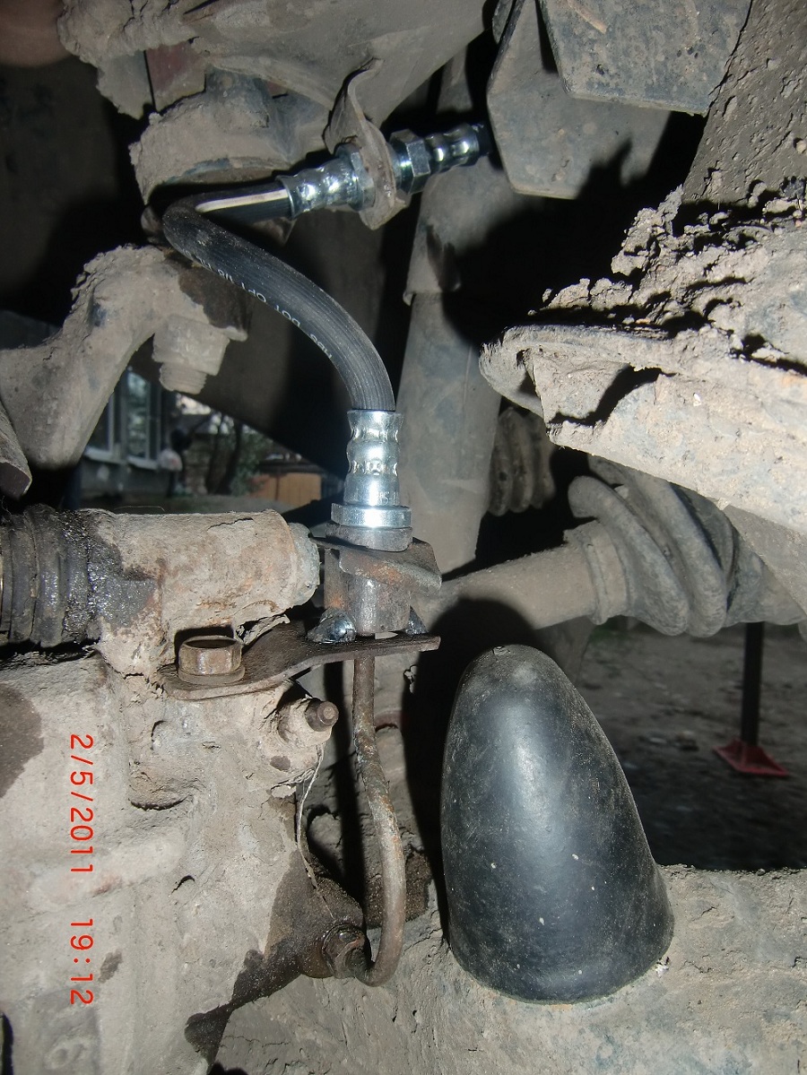

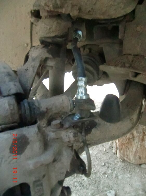

Потом появились проблеммы с тормозами(чуть в стену невъехал), порвались 2 шланга передний правый и, задний. Я сделал воттакие проставочки post-7774-0-11329600-1327428432_thumb.jpg
они 20мм длинной, сделаны из обычной метал трубы ДУ15, или пол дюймовка.
Это влево. Ничего незадивает, нетрётся. post-7774-0-70288600-1327429053_thumb.jpg

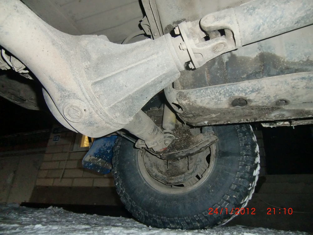

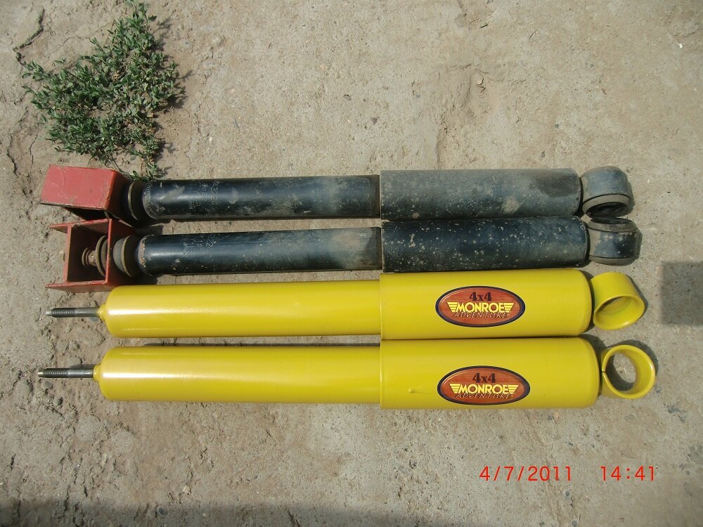

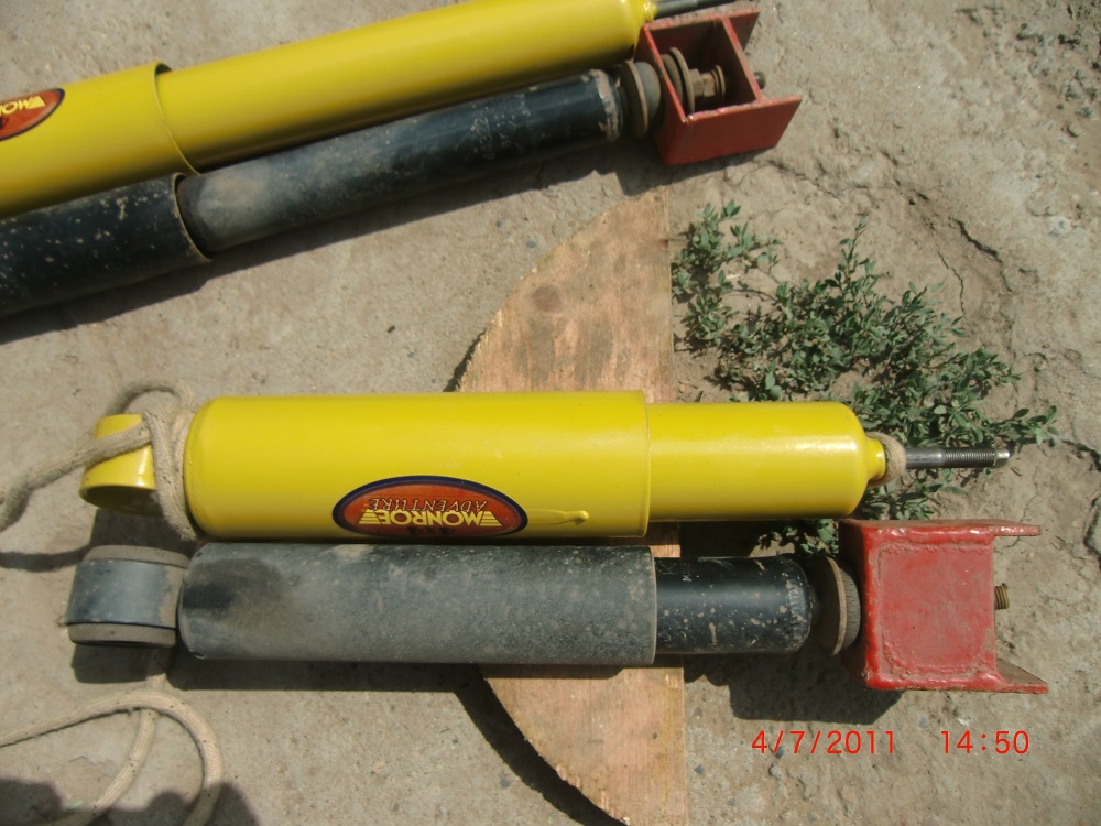

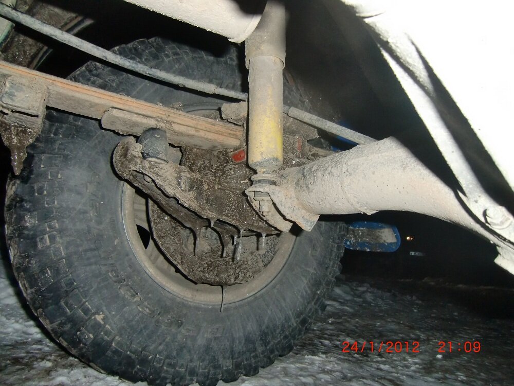

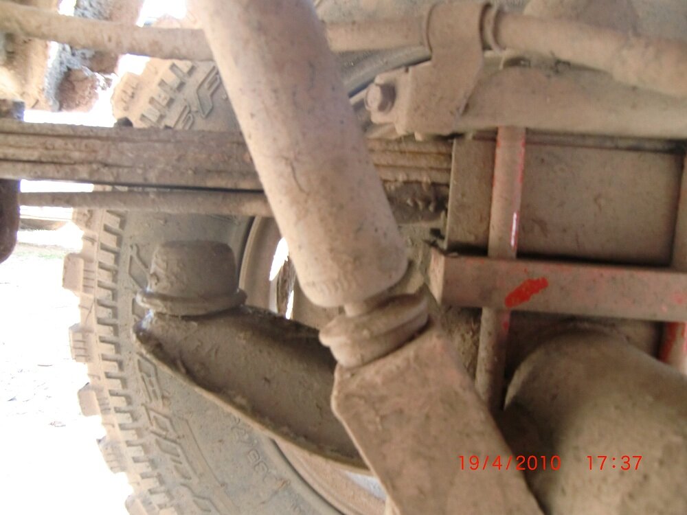

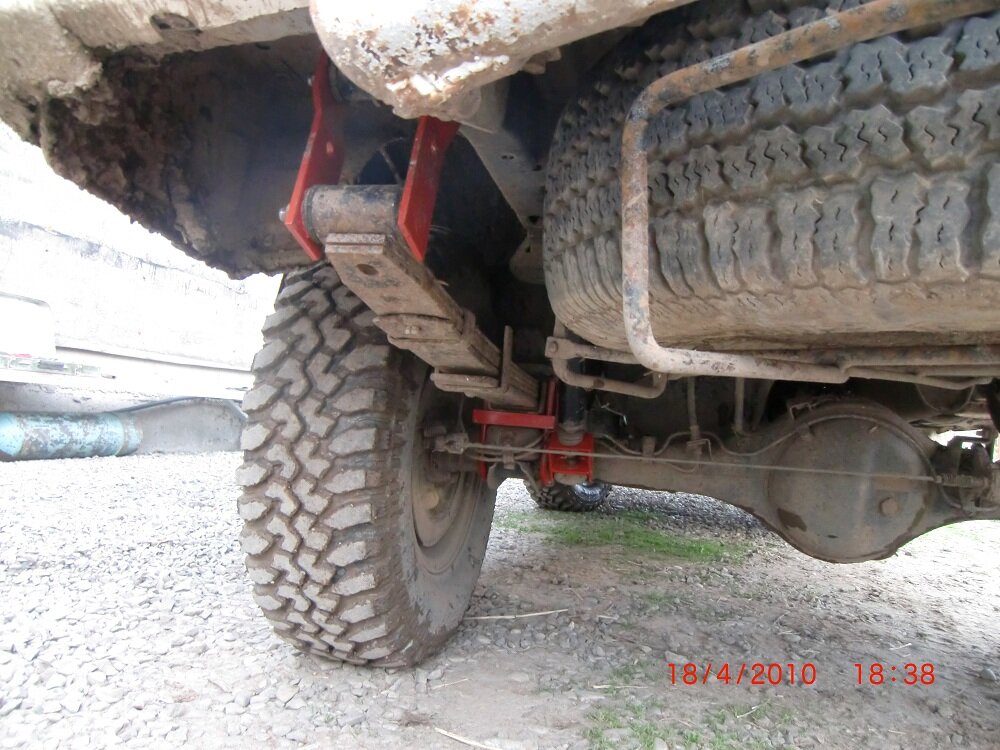

Потом меня стали бесить в кирпиче малейшие деогонали, и я заморочился с удленением хода задней подвески(переднюю подвеску помоему невозможно повесить в диогонали), амориеи были взяты с кукурузера 78. в разжатом положении post-7774-0-96263900-1327429367_thumb.jpg

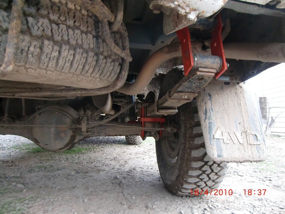

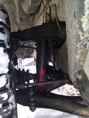

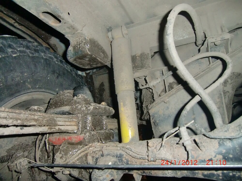

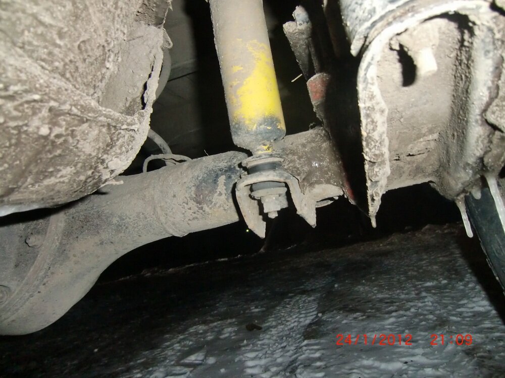

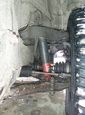

Передние тоже были заменены на газовые оригенал, вот как стал себя вести автомобиль после замены амориков post-7774-0-27171000-1327430447_thumb.jpg но зимой неайс, зад скочет покочкам, но и у меня массы нет сзади(убрано всё что весело, в планах делать силовой бампер на зад, вместе с кронштейном под запаску и кронштейн под канистру, или ящик для хламма) вот таким образом закрепил аморики post-7774-0-21670700-1327430584_thumb.jpg вот post-7774-0-76193400-1327430704_thumb.jpg ещё post-7774-0-73843900-1327430775_thumb.jpg Кстати, здесь видно ещё и тормозной шланг post-7774-0-42587200-1327430864_thumb.jpg и ещё сдесь было переварено крепление тормозного шланга к кузову.

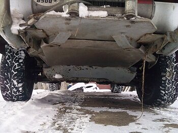

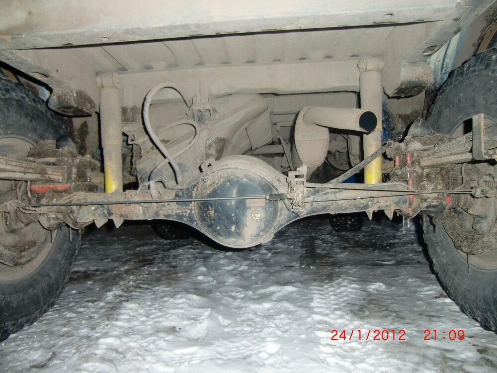

вот общий вид ничего незадевает, ничего нешоркает,(если нещитать что я ручник подгинал) амо работают отлично до одбойника, и деагональ на столько-насколько могут выгнутся ресоры. post-7774-0-27907100-1327430940_thumb.jpg
