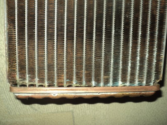

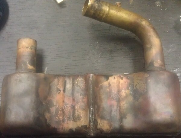

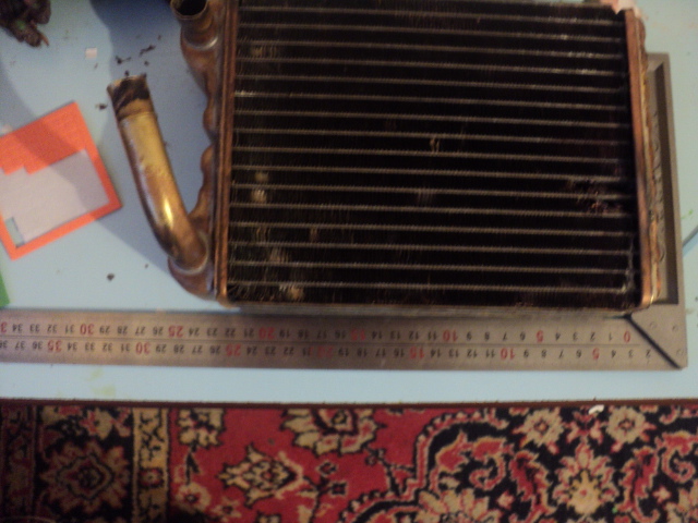

Постигло первое разочарование-испытание - сгнил радиатор основной печки...
таким снял:
тут уже почистил:

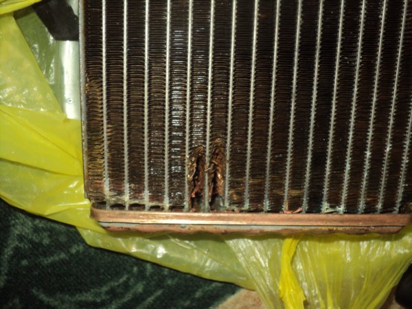

Свозил к "мастеру", что то он наковырял:
и вынес вердикт что радиатору крышка. Мол сгнили сами трубки.
Надо теперь что то думать...

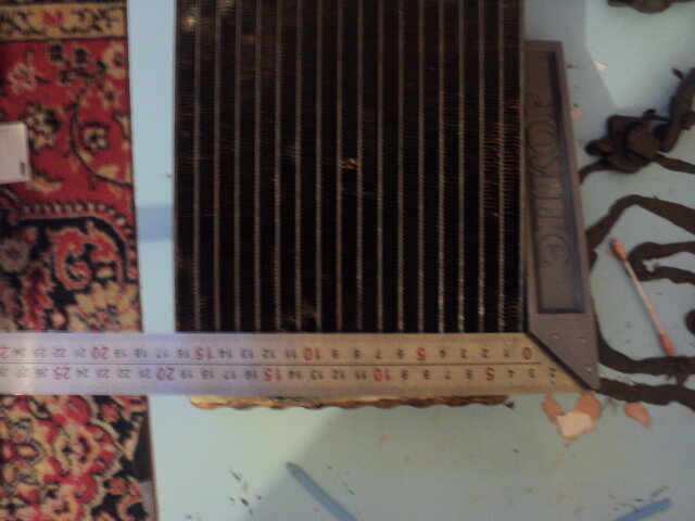

Павел!! А можешь размеры снять с радиатора и фото с трубками сделать?
@Андреич, фото ниже, размеры на днях скину.

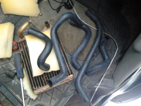

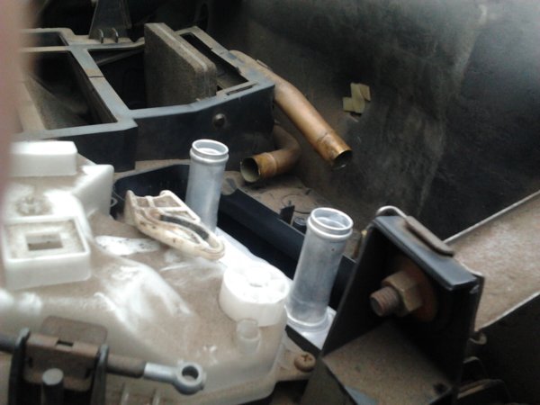

В общем решил колхозить:

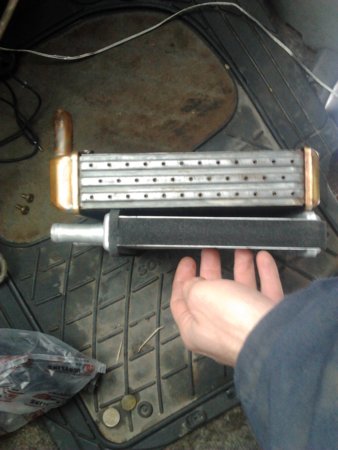

нашел подходящий радиатор от ваза:
по ширине влазит идеально. Но, как видно он тоньше и короче.

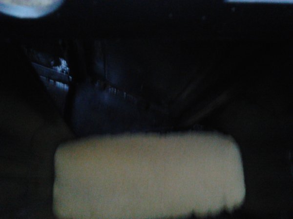

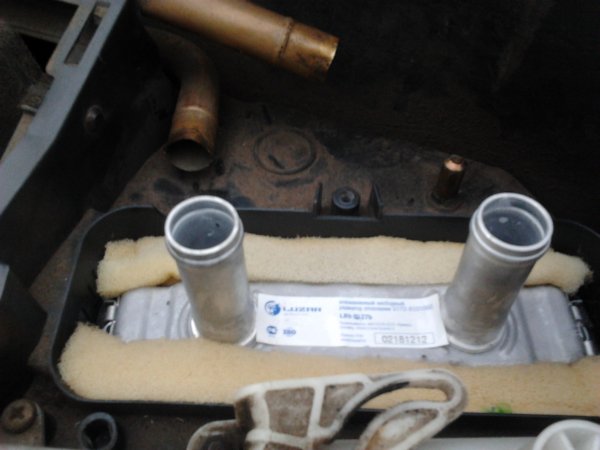

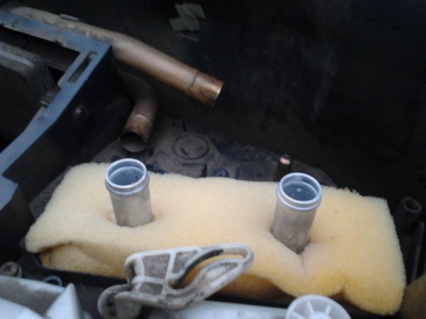

на дно места радиатора положил кусок паралона
далее
ну и кучу патрубков

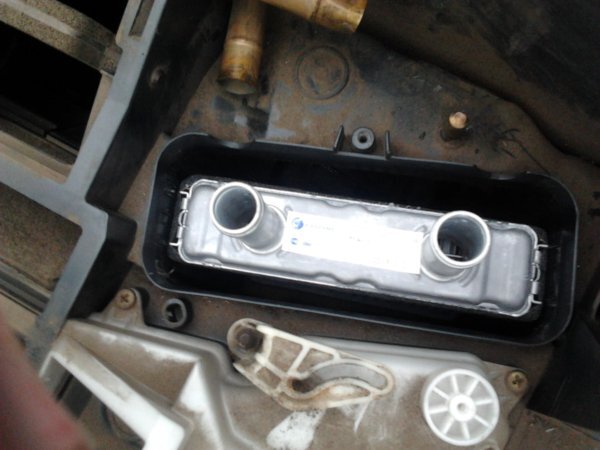

Пока мешает трубка справа - рычаг заслонки задевает, спилил трубку пониже и уголком сделал, патрубком.
Если удастся сделать - скину еще фото, если кому интересно конечно.

@Андреич, не факт, уже есть инфа, что у бензинок-европеек радиатор тоньше почти на 1см. В теме о системе охлаждения 4m40 есть фото двух радиаторов с дизеля и бензинки европейки. Я уже обжегся на этом. Бензиновый болтается в моей печке, из-за толщины, остальные параметры одинаковые и он тоже медный.

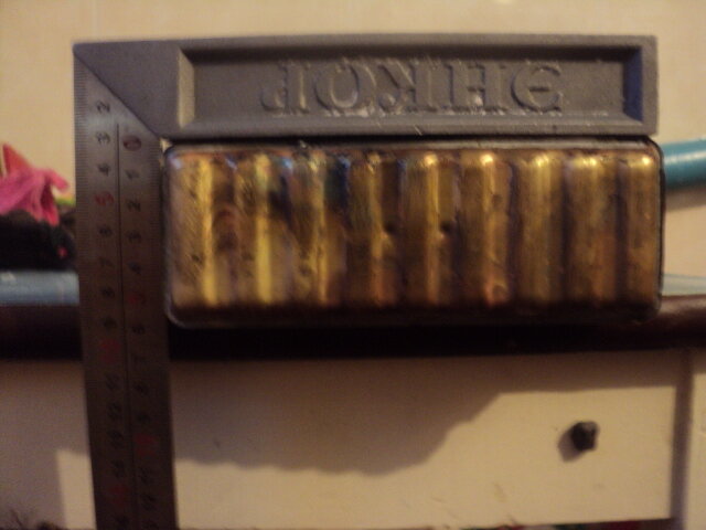

Павел Ф, СРОЧНО сними размеры радиатора
высота от дна до низа верхней ванны - 22, до верха верней ванны 24,5
ширина 16,5
глубина 6
@СергеевСергей, спасибо за наводку!
