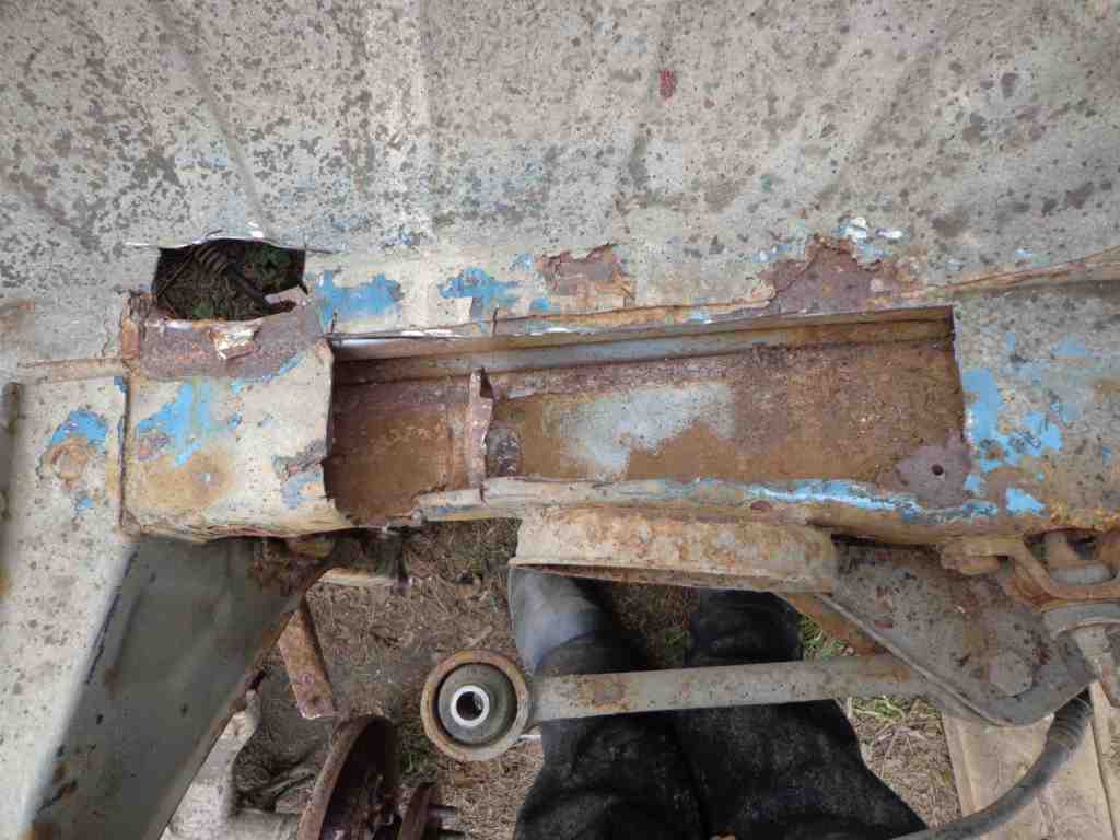

Вот фотки днища под запаской, в принципе, после мойки везде посмотрел, и, сдела вывод, что всё не так страшно как выглядит. Так, чтобы совсем уж сгнило "в гавно" не обнаружено. Так что пока на всё забью, лонжероны залатаю кустарно, съезжу на юг, перезимую, а потом уж и глобально подойду.

не надо кустарно.....разбирай зад и вырезай все гнилое,делай нормально но без фанатизма,рельсы туда не нужно ложить,вырежешь поймешь что к чему,вот фотка что бы в салон не залез болгаркой
