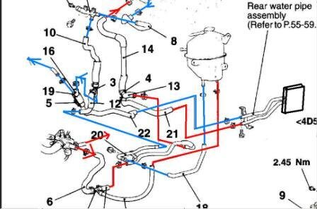

Расскажу как промывал печку:
Отключал патрубки от системы и подключал длинные шланги, потом сжатым воздухом в обратку выдувал остатки антифриза, потом в чайнике кипитил воду с антинакипином и через обратку заполнял радиатор и ждал несколько часов потом менял раствор ещё раз. потом промывал обычной водой с пневмоударами, тоесть заполнял водой радиатор и давлением воздуха толкал жидкость. Все дияния начинал с обратки.
Столько грязи я конечно ещё не видел, но после этого печка стала греть хорошо но время прогрева великовато. Тоесть центральная огонь а лобовая чуть тёплая ещё.
Теперь по картинкам: На первой картинке трубки которые идут в паре 10153, вот верхнюю трубку и хочу разорвать, получится с головы сразу выход в печку и с неё вход в помпу. Для этого куплено две трубки обратки от классики.
Да ещё проверял поток антифриза через печку установкой прозрачного шланга, на мой взгляд циркуляция довольно хорошая.
Делать буду в ближайшее время и постараюсь сделать фотоотчёт с данными но с этим трудности могут быть)))

Не хочу тебя расстраивать, но это ОБРАТКА печек, идёт к корпусу термостата, а от него уже на помпу. Что ты изменишь? В лучшую сторону ничего. Антифриз после задней пойдёт в переднюю... У нас и так печки подключены на выход из головы.
Ну подумай сам: передняя печка подключена 18-ми шлангами, задняя от этих шлангов подключена тройниками, отвод от них в бок, дальше идут длинные трубки с наружным диаметром 14, через неё априори будет циркуляция хуже. Почему же она должна лучше греть? А потому, что через переднюю циркуляция хуже, антифриз и прёт через заднюю, вот она и горячее.
Нет Макс! Ты не совсем прав. Обратка это выход из чего то, в данном случае это выход из головы и вход сразу в помпу, это и есть малый круг или одна из частей малого круга. А получится то что лобовая печка не будет в привязи с задней и разширительным бачком.
Даже просто посмотри классическую схему жигулей.
У меня на дизеле печка быстрее прогревается.
Стоп! Ты короткую рвать хочешь? Чё-то я подтупливаю... Которая от приблуды на башке к корпусу термостата идёт. Правильно понял?
И всё же с самой печкой косяк 100пудово...
Если это та трубка, то она под коллектором выпускным проходит, резиновые шланги там долго прослужат?
Две печки и бачёк в параллель.Шомполить или менять печку
Да Макс! Именно её и буду не резину ставить а паять или проще варить нормальные стальные трубки.
Ну удачи. Только я уверен, что толку не будет.
Всё же объясни, почему ты думаешь, что проблема в месте подключения печки? Я излагал на счёт шлангов, трубок, их диаметров и длинны. Задняя греет, а передняя нет - значит виновато неправильное подключение... Странно однако... Не?
Подключено всё правильно. Просто если взять от одного контура опендикс и на этом опендиксе ещё несколько веток создать то кпд ответвления упадёт в разы и понятное дело что вода будет бежать по пути наименьшего сопротивления а в данном случае это салонная печка, и потом получится что салонная печка будет брать с передней части двс а лобовая с задней части, а задняя часть всегда горячее чем передняя потому как ей меньше достаётся охолождения.
Я вот так думаю. В любом случае хуже не будет, а результат увижу.
@Андреич, ну почему ты не хочешь признать, что надо что-то делать с радиатором передней печки? Не понимаю... Решение на поверхности, а ты выдумываешь...
@Андреич, подумалось мне тут...
Как у тебя будет работать печка, когда откроется термостат? Он ведь вторым клапаном малый круг перекроет...
Думаю нормально будет работать потому как помпа втягивает в двс охолождённую жидкость постоянно. если бы перекрывало то циркуляции не было.
Помпа втягивает охлаждённую жижу либо с малого круга, либо с большого. Помпа тупая железяка, тянет и всё, регулирует-то потоки термостат, вернее направление потоков. Термостаты двухклапанные не даром придумали, а для того, чтобы на прогретом моторе вся циркуляция шла по большому кругу, чтоб не цепляло с малого и меньше грелся мотор. У тебя получится так, что пока термостат закрыт, циркуляция через печку будет, как только откроется - привет... Да, он открывается постепенно, вот и греть постепенно перестанет. Можно, конечно, выкорчевать второй клапан, зимой будет хорошо, а летом? Циркуляция печек завязана другой трубкой, которая подключена к корпусу термостата туда, где есть циркуляция всегда, независимо от положения клапанов термостата - между ними. И обогрев дросселя не даром именно туда подключён.
Кстати, у меня хорошо чувствуется, что начинают печки лучше греть, когда доходит дело до открытия термостата - перекрывается малый круг и через печки лучше протягивает.
Делай, режь, вари, решай проблему герметичности соединений (там жёсткость нужна, чтоб колечки держали, а ты трубку разрежешь), только потом как бы не появилась тема на форуме о покупке трубки малого круга...
