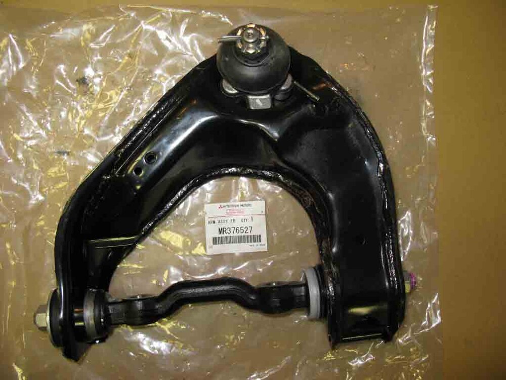

Кулибин Опубликовано 30 июля, 2013 Жалоба Опубликовано 30 июля, 2013 Железки SAT (кроме радиаторов, с ними понятно - живут) - кто нибудь ставил? ST-MR376527 ST-MR376528 Рычаг верхний с шаров. MITSUBISHI DELICA/SPACE GEAR/L400 94-06 4WD RH - 2670р.

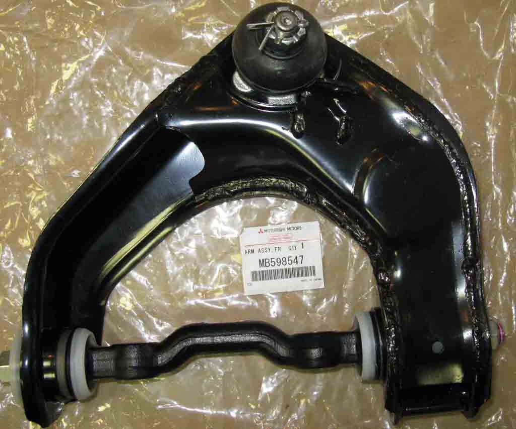

dreamcat87 Опубликовано 6 августа, 2013 Жалоба Опубликовано 6 августа, 2013 Это второй тип рычагов,там простые сайленты стоят, не какого геморя со втулками и ценник на оригинал-смешной, как я понял они ставились на авто с 1995 года, у меня такие стоят, их номера MB430200 и MB430201 Внимание, прикол! ПО вашему номеру кузова P25w-1000229 стоят MB598547 / MB598548! А у них есть втулки... Получается след. картина. Кирпичи, кузова P01-45V/W ВЕрхн. лев./прав рычаги 1 вариант MB527785 (MB598547) / MB527786 (MB598548) с 86 по июль 87 год для старых P03, и для P2#W, P35W и P03 до 98 года, и всегда для P23/24W, P45V 2 вариант MB598085 (MB598545) / MB598086 (MB598546) с июля 87 года по апрель 93 года для P2#W, P35W. Всегда для P04/13/17V. 3 вариант MR485127 / MR485129, с 98 по 99 год Булки, кузова PA PB PC PD PE PF Вурхн. лев./прав рычаги 1 вариант MR162685 (MR273683) / MR162686 (MR273684) / ВСЕ PA3W, PA5V 2 вариант MR376005 / MR376006 3 вариант MR162687 (MR273685) / MR162688 (MR273686) ВСЕ PB6W 4 вариант MR162691 (MR273689) / MR162692 (MR273690) ВСЕ PD4W, некоторые PD6/8W PF8W PE8W PF6W 5 вариант MR162689 (MR273687) / MR162690 (MR273688) ВСЕ PD5V 6 вариант MR376527 / MR376528 - PD6/8W PF8W PE8W PF6W (некоторые) Вот и вопрос... какие из них с пластиковыми втулками, а какие нет... По итогу получается так: КИРПИЧИ 1 вариант MB527785 (MB598547) / MB527786 (MB598548) 2 вариант MB598085 (MB598545) / MB598086 (MB598546) 3 вариант MR485127 / MR485129 БУЛКИ 1 вариант MR162685 (MR273683) / MR162686 (MR273684) 2 вариант MR376005 / MR376006 3 вариант MR162687 (MR273685) / MR162688 (MR273686) 4 вариант MR162691 (MR273689) / MR162692 (MR273690) - с пластиковыми втулками (проверено) 5 вариант MR162689 (MR273687) / MR162690 (MR273688) 6 вариант MR376527 / MR376528 - ГИбРид =))))) Большой сайлент с втулкой, маленький БЕЗ MR376527
dreamcat87 Опубликовано 6 августа, 2013 Жалоба Опубликовано 6 августа, 2013 (изменено) У меня такое чувство, что новые рычаги *те, что в скобках, идут со втулками. А те, которые старые и изначально на машине не менялись - без втулок. MB598545 / MB598546 так же со втулками... Изменено 6 августа, 2013 пользователем dreamcat87

dreamcat87 Опубликовано 7 августа, 2013 Жалоба Опубликовано 7 августа, 2013 (изменено) Да пофиг, значить кто то из предыдущих владельцев менял рычаги, И спасибо им за это, теперь без головнияков хоть каждый год меняй сайленты. НУ это да.. А вы номер на рычаге оригинальный не видели? И как вам то, что есть рычаги где один сайлент такой, а второй другой =)) Просто хотелось бы поставить точку над и, с выбором сайлентблоков. Номер кузова автомобиля ввиду возраста самих автомобилей уже не показатель. И вырисовываются три варианта сайлент-блоков. 1) Все со втулкой. Ставятся только оригинал MB672030 + MB672031 + MB672036 шайбы + втулки MB672051/MB672050 или от портера + оригинальные шайбы, их, как японял, в комплеках нет. А на рычагах в сборе есть. 2) Все без втулки. Можно ставить оригинал MB430200 + MB430201 3) Гибрид из первого случая и второго Здравствуйте! Если я правильно понимаю, это мой вариант для P25V 90 года? Они без втулок? Я уже все корейские магазины обежал, сайлентблоков нету со втулками... Спасибо! Здравствуйте. По моим вычислениям да. Напишите свой номер кузова. А в реалии у вас со втулками стоят? Оба сайлентблока? Изменено 7 августа, 2013 пользователем dreamcat87

dreamcat87 Опубликовано 8 августа, 2013 Жалоба Опубликовано 8 августа, 2013 ПТС очень старый, модель S-P25V, shassis: P25V 0501142. Я недавний хозяин, на тех. осмотре сказали менять шаровую + сайлентблоки верхних рычагов. Сам не осматривал, но на выходных могу фото скинуть. С Японии вряд ли меняли, прошлый хозяин не ездил почти. Местный магазин просит за 1 рычаг made in Jp 13000 руб. Ну если она не конструктор, то рычаги MB598547 /MB598548. Соответственно втулки есть Подождите пару дней, мне придут корейские сайлентблоки со втулками, я их обмерю тщательно и напишу их артикулы, в случае установления истины! Закажите потом где нить или я вам их тупо отправлю. А пока лучше загляните под машину - со втулками или нет... ЛУчше диаметр сразу замерьте сайлента по стороне, которая внутри рычага. Но если вдруг у вас рычаги старого образца MB527785 / MB527786 , то , по ходу, они могут быть и без втулок =) Тогда вам повезет еще больше =)
