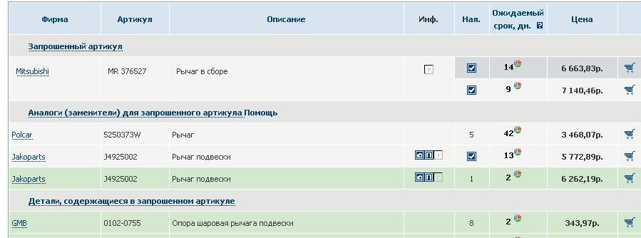

эмекс выдаёт 7200р. а экзист меня что-то забанил может кто глянет MR376527 это рестайл. dragon у меня эти отходили 200000 -это заводские.откуда там будет 300000.
Изменено пользователем эдд
@эдд, У тебя они от возраста уже рассыпаться стали. Если ты за 3 года 300000 сделаешь - увидишь, рычаги будут живые.
По рычагам к Диме постучись, сколько он скажет.
@эдд, Странно , мне эмекс выдал 4986 р из Эмиратов , месяц ждать.
эмекс выдаёт 7200р.
Аааа... видимо это с твоей скидкой - то, что есть уже в Москве.... ИМХО

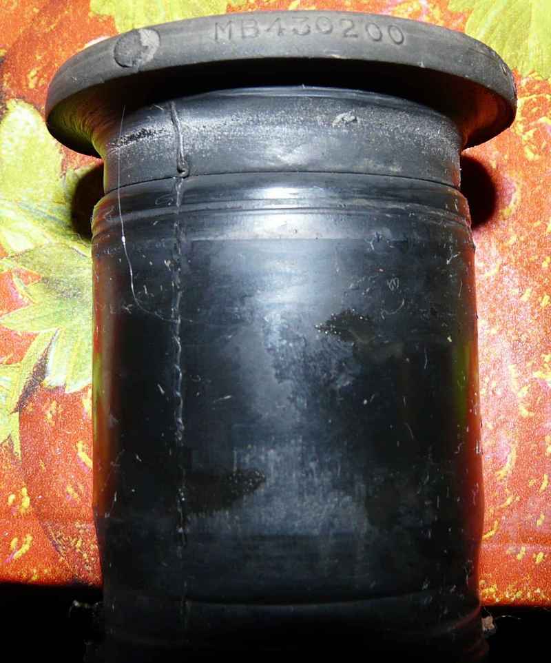

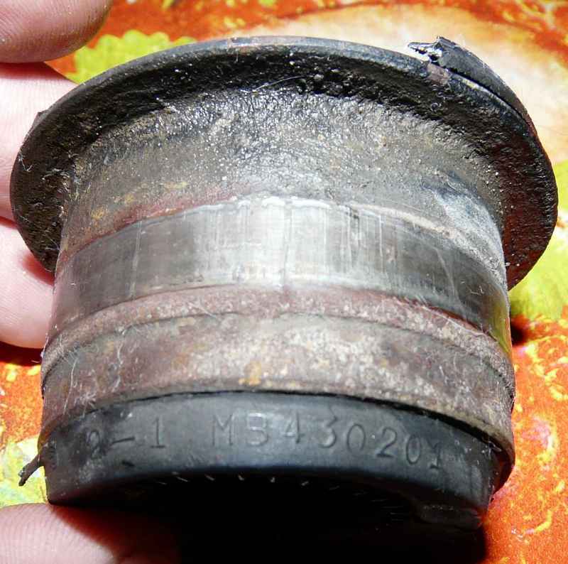

А теперь самое интересное, на старых сайлентах удалось прочитать родные номера!!!!
это MB430200 и MB430201(фото )
с божеским ценником на экзисте в 860 рублей и 751 руб ЗА ОРИГИНАЛ!!!!
Не каких нах втулок на 25 кузов не надо!!!! между гайкой и сайлентом обыкновенная стальная шайба!!!!
Вообщем народ для ремонта верхних рычагов кирпичей 4WD достаточно только двух сайлентов по смешной цене!!!! Не повторояйте мох ошибок.................
