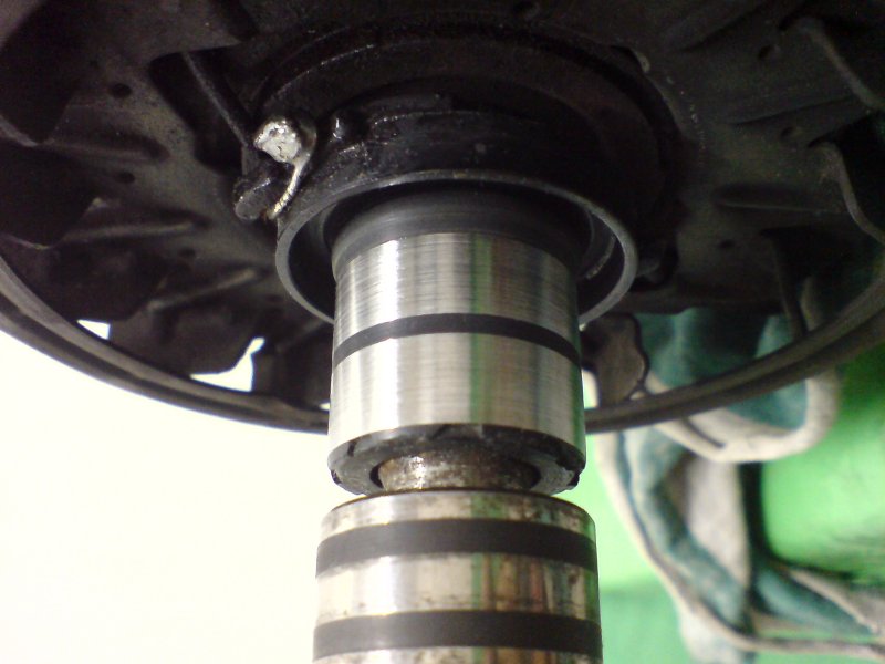

Итак, промежуточный отчёт. Скинул в субботу гену (теперь уже могу с закрытыми глазами проделывать :) ). Вскрытие показало:
что коллектор, который меняли год назад при ремонте почему-то не медный, как был раньше. И полосы на нём подозрительные от щёток. В общем, контакты фаз генератора все в норме. Всё прозванивается, все диоды целые. Щётки не залипают. Коллектор отдраил:

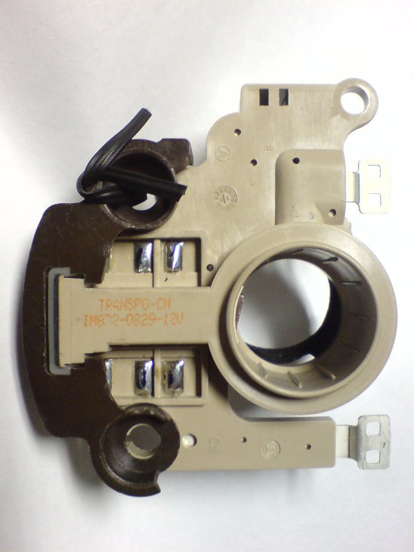

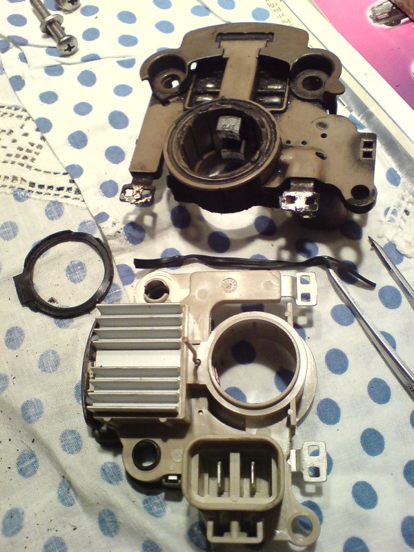

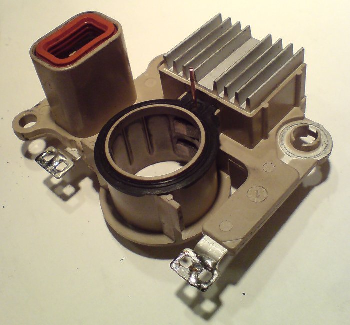

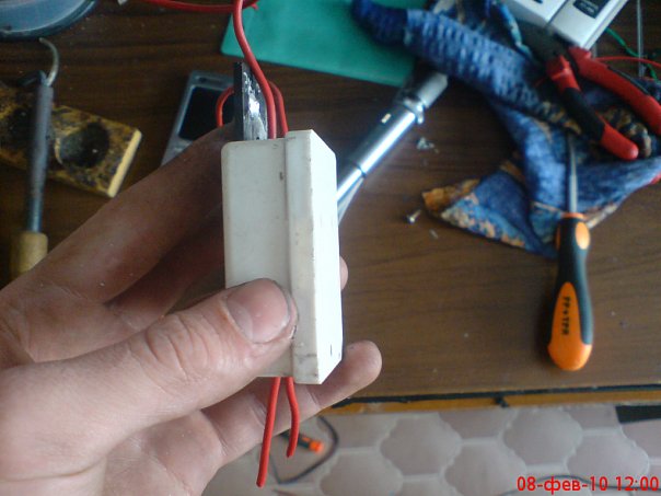

Как уже говорилось в предыдущем сообщении, перед новым годом я купил новый регулятор напряжения за 360 руб. Вот так он выглядит по факту:
В отличие от оригинального на нём даже нанесена какая-то маркировка:

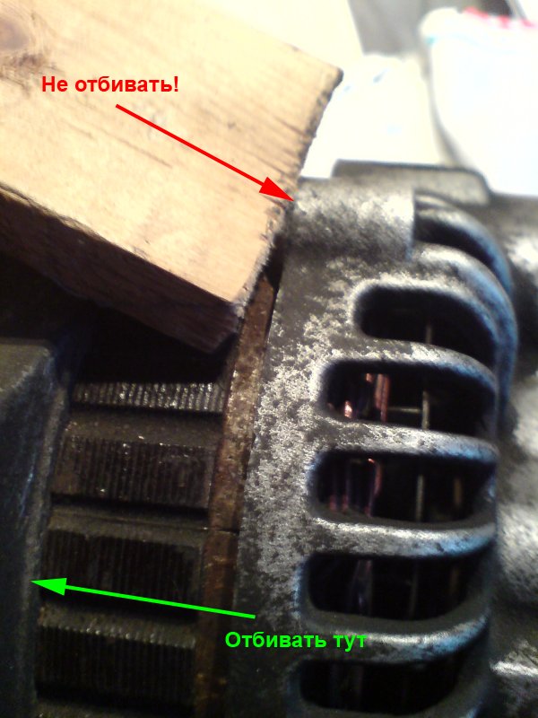

Поскольку разборка генератора, равно как его снятие и установка на автомобиль является для меня последнее время штатным мероприятием, хочу предостеречь последователей от неправильной его разборки. Ещё раз напомню, что шкив снимать не надо, иначе будет вот что. Далее при разборке той части гены, которая противоположна шкиву (т.е. при желании увидеть в руках реле, щётки, диоды) интуитивно хочется отбить ближайшую ко всем этим делам половину:
И именно это является основной ошибкой! Поэтому отбивать после откручивания само собой разумеющихся 4 стягивающих корпус воедино болтов надо именно ту часть, что ближе к шкиву (см. зелёную стрелку). Даже при ужё четвёртой разборке генератора, я старательно дубасил не то, что нужно, ибо мозг мой ну никак не хочет задерживать эту, видимо, ненужную ему информацию. :)

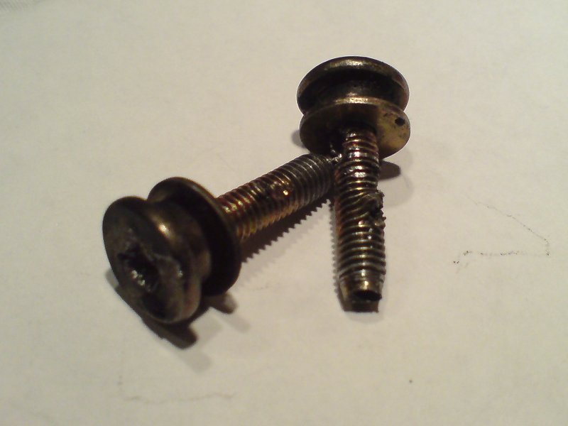

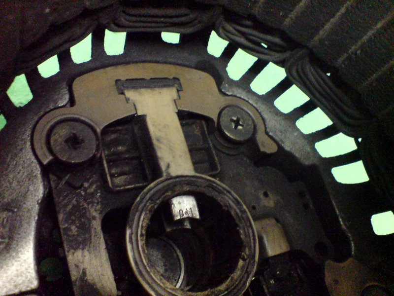

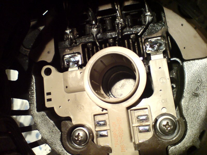

После отделения более увесистой части со шкивом и коллектором перед нами предстаёт объект будущих мучений:

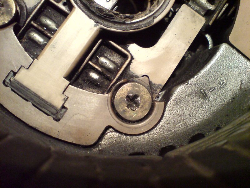

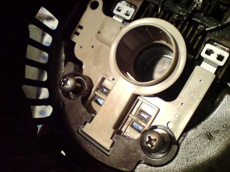

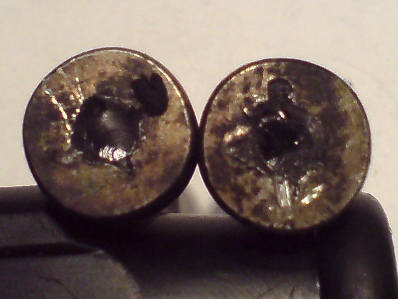

Приглянувшись, можно заметить, что шлицы на одном из двух винтов, удерживающих реле-регулятор в теле генератора сорваны. Попытавшись их всё-таки открутить, успех не был достигнут. Более того, второй – девственно целый – также был обезображен нами в титанических попытках вращения против часовой стрелки:
Что так запрессовало их: высокая ли температура или влага, проникающая с обратной стороны, т.к. резьба в теле для этих винтов нарезана в сквозном отверстии – неизвестно. Но факт остаётся фактом. Там, где засады совсем не ждёшь, она обязательно случается. Трёхчасовой геморрой под названием высверливание, которому способствовал доступ к резьбовой части винтов с обратной стороны благодаря сквозным отверстиям в итоге явил миру двух трупиков:
Регулятор наконец-то был отпаян и предстал на суд публике рядом с его замещающим новым близнецом:

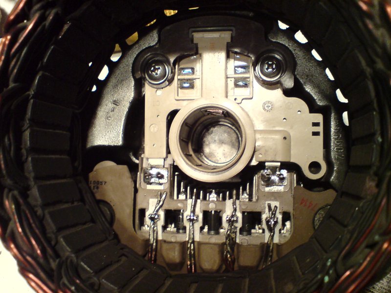

Вот так выглядит "задняя" часть генератора без блока реле-релугятора:

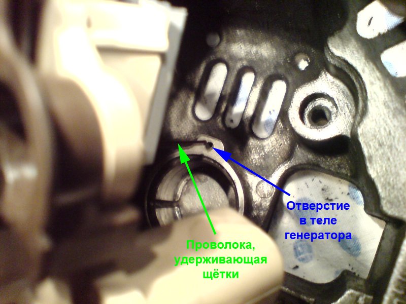

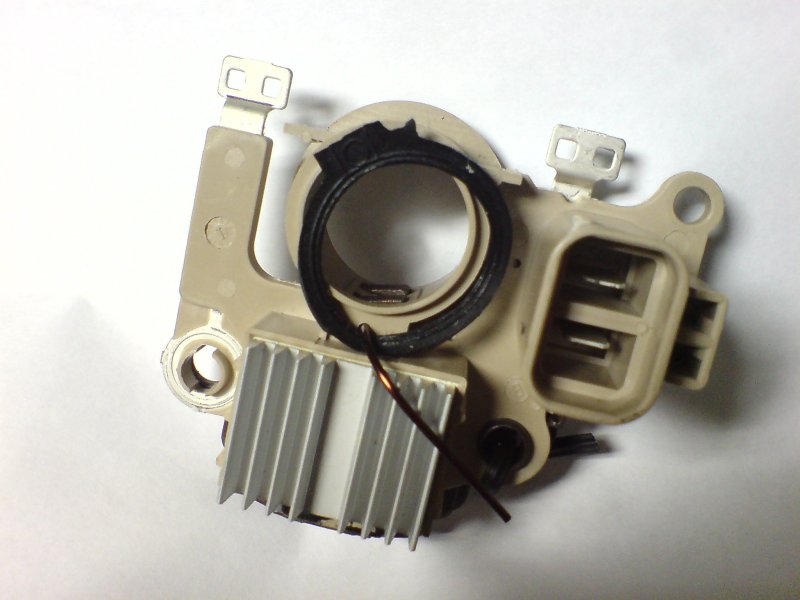

В новом реле щётки предусмотрительно зафиксированы в положении сжатия куском проволоки, обратный конец которой мы выпрямляем и просовываем в специально обученное для этого отверстие в теле генератора, устанавливая блок на своё место:
Подбираем пару новых болтов с шайбами взамен раскуроченных, прикручиваем деталь:
И припаиваем:

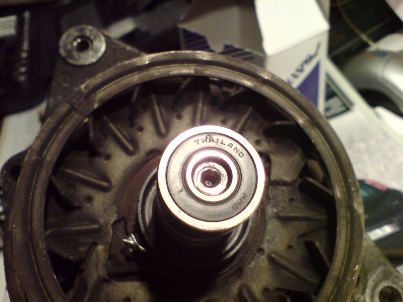

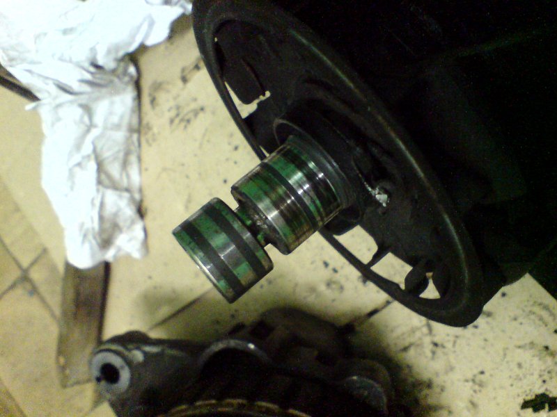

Чисто из любопытства зафиксировал марку подшипника, который почему-то сделан на Таиланде:
Хотя мне генератор чинили, коллектор меняли, поэтому не исключаю факт подмены.

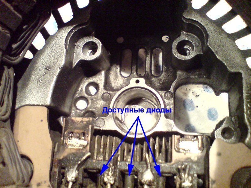

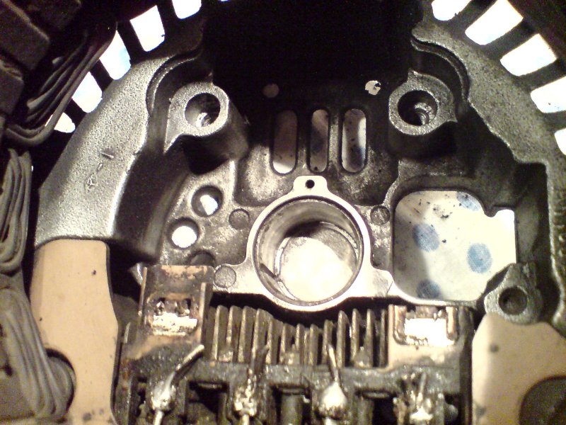

Помогите, люди добрые мудрым советом! По диодам. Я ничего не понял про ваши звёздочки и треугольники. Но те 3 диода, что доступны:
рабочие и показывают одинаковые значения. Да и то, что написал Evgo "Везде проблема была в пропае на одной из фаз. Сгоревших диодов не встречал" вызывает чувство глубокой безысходности и малую вероятность данного дефекта. ТАК ЧТО ЖЕ ВСЁ-ТАКИ ТОГДА ЭТО ТАКОЕ? :angry:
P.S. Жень, покажи, пожалуйста, по моим фоткам, где эти самые звёздочки (чтоб им пусто было!) и самое главное пропаи этих чёртовых фаз находятся???!!! То, что на рисунке (где обмотка припаивается к диодам – всё целое и прозванивается).
Хоть я и не Женя, но звезда это 4 пайки , справа на фотке (второй кажись, хреново видно) спаяные 3 провода и припаяны к контакту - это центр , дальше справа на лево 3 пайки это 3 фазы. Снизу диодный мост. Чтобы его прозвонить, нужно отпаять 3 левых контакта и тестером в режиме проверки диодов прозванивать.

Отлично! Опять всё снимать, откручивать регулятор и ещё дальше рыть? что, ЧТО именно я должен обнаружить, какую неисправность? Где искать эти "непропаи"? Их видно визуально? А если один из диодов преставился, где брать новый, ему на замену?

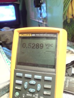

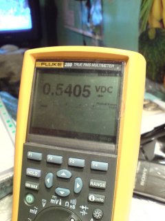

Не уверен, что диоды съемные. Проверка тестером. От каждой припаянной ноги к обмотке идёт по паре диодов - один на + , второй на - (видимо контакты под пайку на регулятор) .

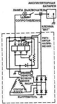

Генераторы у нас 3-х фазные. На каждой фазной обмотке стоит по 2 диода, один на "+", другой на "-".
Итого диодов 6 . На приведенной схеме показано как они включены. Диод проверяется в двух направлениях. В одном направлении сопротивление бесконечность, в другом- что-то есть. На многих цифровых мультиметрах сейчас есть специальный режим для проверки диодов. При пробое пищит, если диод выгорел, показывает бесконечность в обоих направлениях.
Схема не от Делики, но принцип включения генератора примерно одинаковый для всех автомобилей

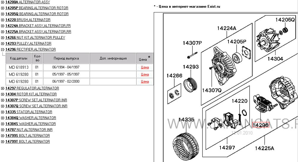

Диодный мост MD618913 аналогов не имеет (посмотрел по нескольким каталогам запчастей). С чего уверенность, что фирма, делающая регуляторы напряжения производит и диодные мосты?
Интересен вот какой вопрос. На генераторы с 1994 по 1997 годы (как на делики, так и на паджеры) ставился диодный мост MD618913, а после 1997 года - MD619280.
Чем они могут отличаться? Картинка в ASA/CAPS для них одинаковая. Но, с другой стороны, если № детали изменился, значит что-то поменялось?
Спрашиваю потому, что для MD619280 есть недорогой аналог UTM MIA10013.

И кстати, в #103 посте приведен рисунок - принцип примерно тот же, только не совсем - у нас 6 силовых и еще 3 доп. диода, на питание реле регулятора. В этой схеме их нет, и РР запитан по другому.

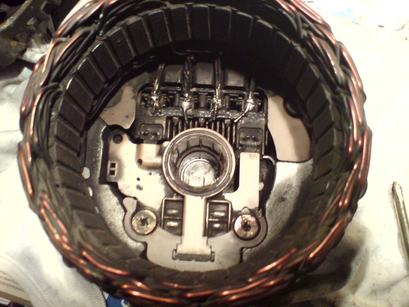

Итак, диодный мост за пару дней пришёл и наступил судный день – 16 января 2009 г. С закрытыми глазами снимаю генератор, для этого, кстати, требуется:
а) снять отрицательную (она ближе :) ) клемму АКБ (ключ или длинная головка на 10)
б) сверху открутить основной силовой кабель генератора (длинная головка на 12) при этом не просрать саму гайку и изолятор, снять фишку (идущую на реле-регулятор)
в) снизу машины ослабить натяжной ролик ремня генератора (головка на 14)
г) натяжным болтом (перемещающим ролик в вертикальной плоскости) опустить его вниз до свободного снятия ремня со шкива генератора (головка на 12)
д) опять же снизу открутить нижний болт крепления генератора (головка на 12)
г) и верхний блинный болт крепления генератора (головка на 14)
д) генератор на 99% сам вниз не упадёт, поэтому его следует слегка раскачивая, вытянуть вниз (передняя защита должна быть, естественно, снята, вторая может оставаться на месте).
Далее генератор элементарно разбирается, путём откручивания стягивающих его 4 длинных болтов (головка на 8) и отстукивания правильной его части (об этом писалось в одном из моих предыдущих сообщений этой темы). И вот я уже мчусь к своему спасателю Чипу – Павлу. Разглядываем новый диодный мост и видим лишь 3 диода. Точнее не мы видим, а Павел, т.к. я диоды от транзисторов не то что не отличаю, а вообще прогулял в школе все уроки об их предназначении (если они вообще у нас были ;) ). Это именно та троица, доступ к которой имеется при разборке генератора:
Сейчас (постфактум) легко об этом писать, но по состоянию на приблизительно 20 часов московского времени накануне "детской деликовки – 2", куда мы собирались на следующий день ехать, в новеньком диодном мосту наблюдалось только 3 выше представленных диода и 8 (по словам Павла) разрядников. Больше ничего "электронного" в красивой побрякушке с радиаторами не было...
... не считая, конечно, ЧЕТЫРЁХ точек пайки обмоток, вместо трёх, о которых писалось в этой теме, что ещё больше погружало в сомнения:

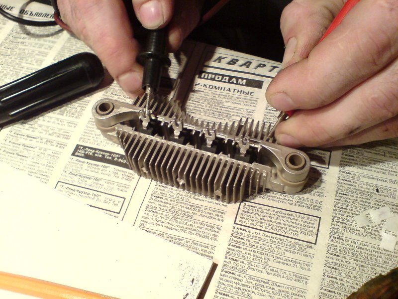

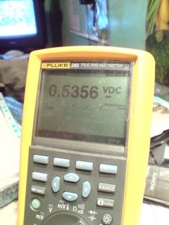

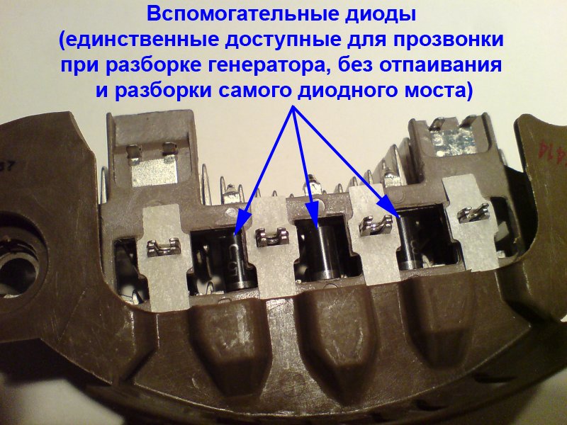

От такого шока решили даже замерить цилиндрические (на тот момент познания ЕДИНСТВЕННЫЕ) три диода:
post-441-1263822829,69_thumb.jpgpost-441-1263822834,51_thumb.jpgpost-441-1263822843,01_thumb.jpg

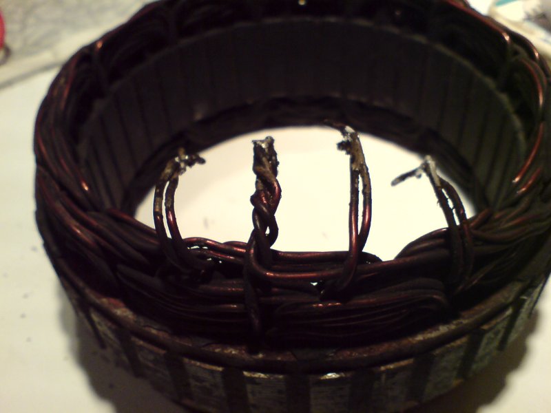

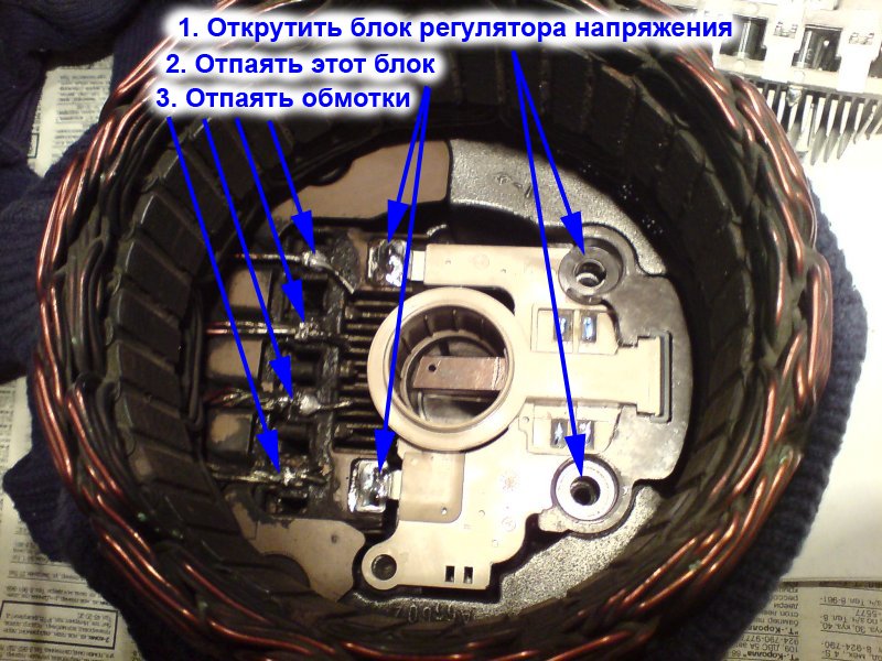

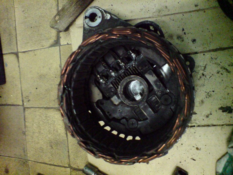

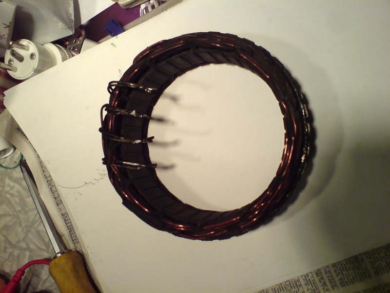

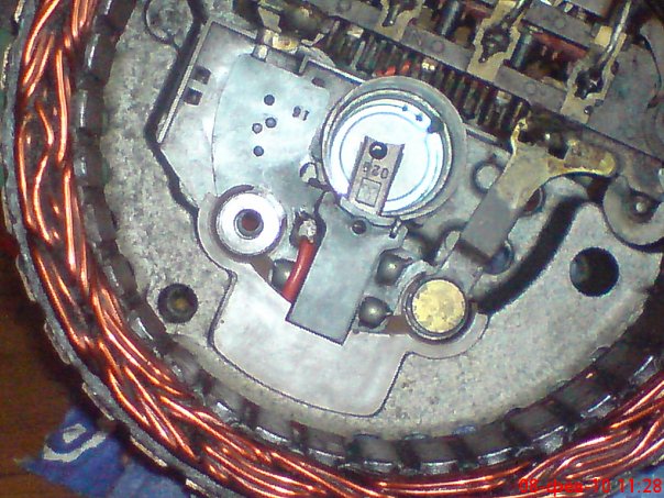

Последний и решительный бой – снимаем регулятор, отпаиваем обмотки, чтобы наконец вкурить 3 диода и треклятые "звёздочки" с "треугольниками":
И вот он: лишённый обмоток диодный мост на корпусе генератора (голая правда :) ):
Прозвонка этих "точно диодов" показала, что все они целые и по характеристикам мало чем отличаются от новых собратьев. Слегонца подрасстроились. Как бы не вышло как с регулятором напряжения – зря купил.

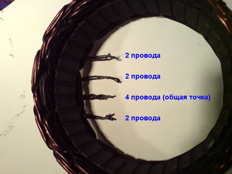

А что же тогда с обмотками?
post-441-1263822867,42_thumb.jpgpost-441-1263822874,31_thumb.jpgpost-441-1263822879,25_thumb.jpg

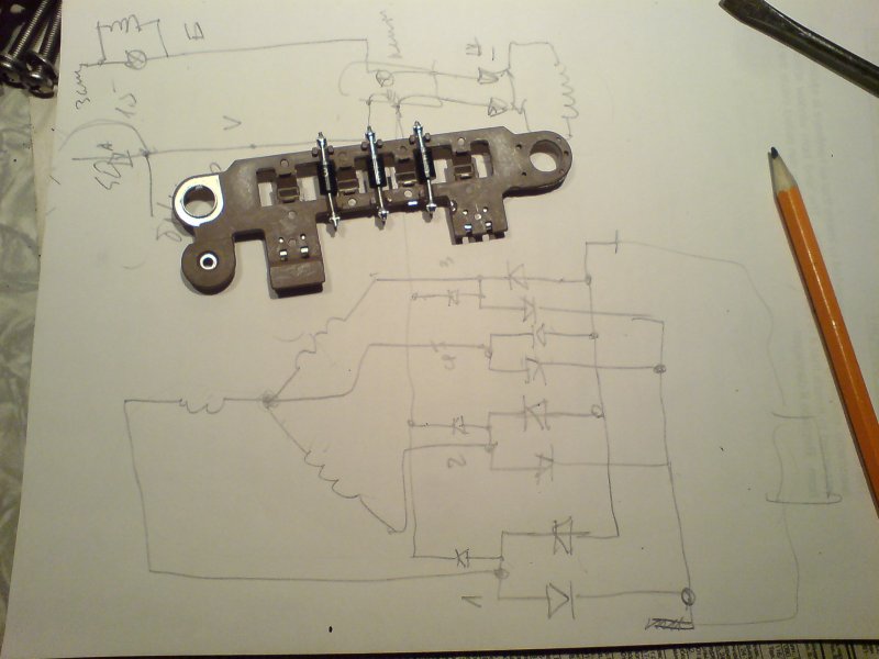

И вот тут мы окончательно ушли в ступор, ибо нарисовать ни звёздочку, ни треугольник с комбинацией жил 2 -2 -4 -2 мы не смогли. Хотя я честно пытался, ничего в этом, правда, не понимая :wacko:

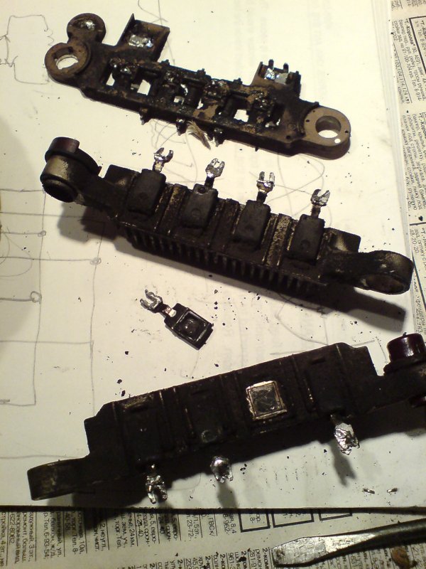

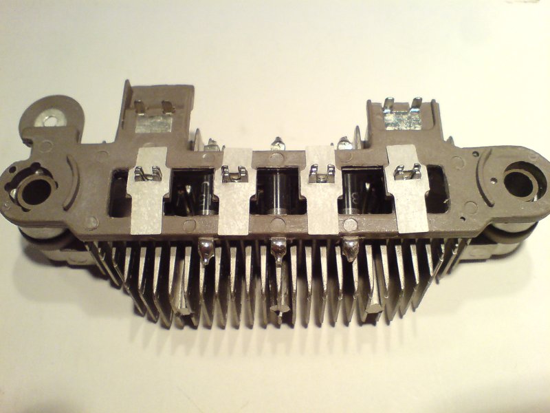

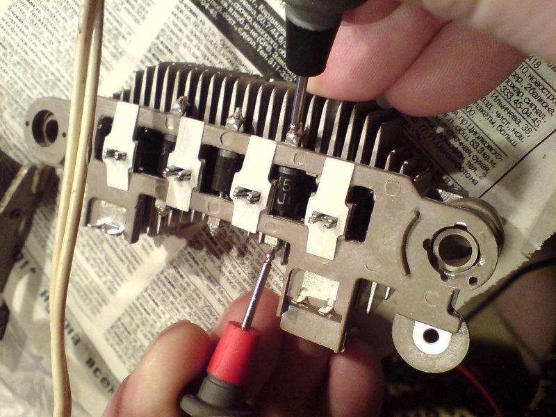

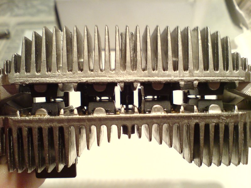

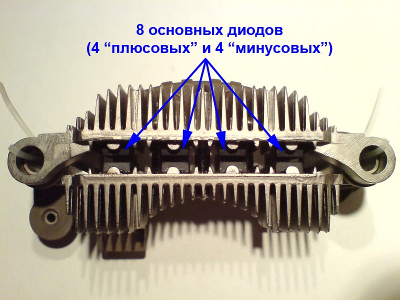

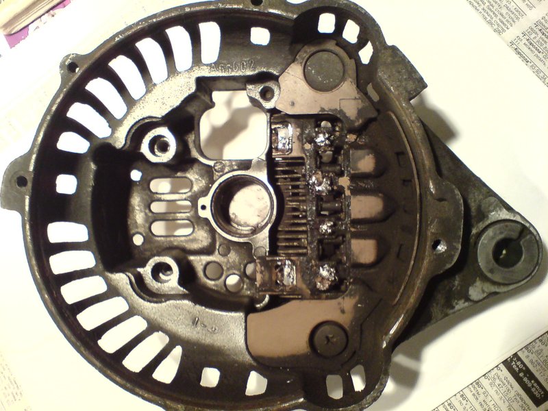

Отковыривает пластину с тремя "точно диодами" и О ЧУДО (!)"разрядники" оказались плоскими прямоугольными, невиданными доселе Чипом и Дейлом в автомобилестроении ДИОДАМИ, которые даже успешно прозванивались:
Вот значит как. Диодов не 3 и не 6, а 8+3 = ОДИННАДЦАТЬ!!! Тогда МОЗГ берёт листок бумаги, карандаш и начинает "изобретать" :) генератор с 11 диодами:
На этом же рисунке – часть диодного моста с тремя "точно диодами" классического цилиндрического форм-фактора, виданными доселе и Чипом и Дейлом в большом количестве (про себя, убогого, неспособного отличить диод от конденсатора скромно промолчу). По словам спасителя 3 доступных диода выполняют скорее вспомогательную функцию и выпрямляют чего-то там уже непосредственно перед регулятором напряжения. А где спаяны 4 жилы – четвёртая точка – была названы мэтром электроники СРЕДНЕЙ ТОЧКОЙ. Короче, смотрите схему – там всё понятно. :lol:

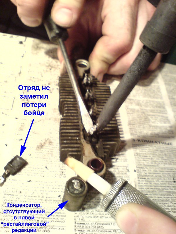

Ну, с теорией разобрались, пора ковырять старый диодный мост. Пластину с тремя работоспособными "точно диодами" долой:

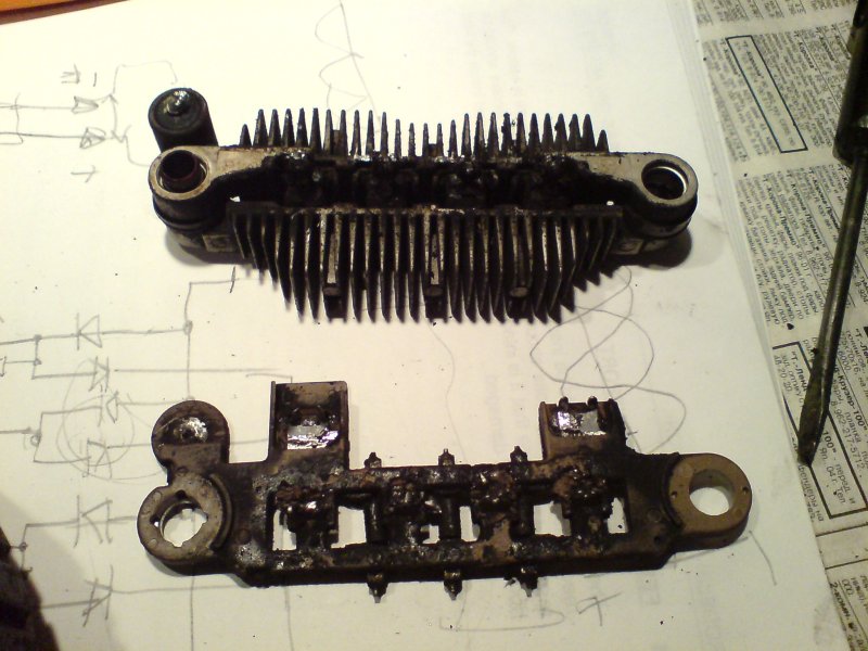

И дальше распайка пополам (эээх, ломать, так ломать!):
Нагрей, отсоси, отковырни :) Так увлекательно, что отряд не заметил потери бойца:
Два довольных маньяка сделали своё чёрное дело:
А вот и предполагаемая причина неисправности на операционном столе в препарированном виде:
По этой фотке хорошо видно, что сами диоды усажены на основу намертво, поэтому не считая колхоза замене не подлежат. Тем не менее для маньяков привожу их маркировку:

Чем же отличаются диодные мосты до и после рестайла 1997 года? Как и следовало ожидать прагматичной точке зрения, что весь современный автопром вырождается, его облегчили. Например, убрали конденсатор, помеченный на фотографии под условным названием "отряд не заметил потери бойца" и из-за его отсутствия была слегка утолщена крепёжная пластмасска. Помимо этого шпилька с резьбой – по которой весь генерируемый ток идёт на аккумулятор не пролазила в отверстие, которое пришлось доработать напильником. А так, в общем-то, можно смело рекомендовать диодный мост UTM MIA10013 за менее чем 500 руб. на любую булку со 100 амперным генератором вне зависимости от степени её рестайлинговости. Ура!
Сборка деталей производилась почти в обратной последовательности ;) После припайки и "прикрутки" всего на место наступили новые сутки, а результат очень сильно впечатлял своей красотой:

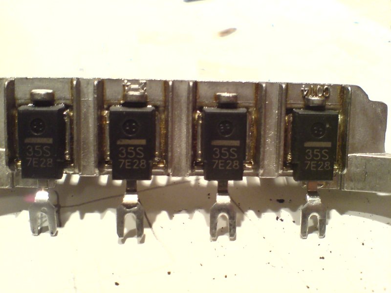

Добавлю от себя про диоды выпрямителя.
На предпоследнем фото изображена "плюсовая" половина выпрямителя, то есть 4 диода из 8.
Маркировка на них 35S (и 35R на "отрицательной" половине).
И поскольку сам радиатор алюминиевый, они припаяны к заложенной перед отливкой стальной пластине. (Можно и к алюминиевым сплавам припаять с помощью свинцово-оловянного припоя, но это шибко нетехнологично.)
Механической доработке подлежало отверстие под "плюсовой" болт М8 с 7мм до 11мм. в минусовом радиаторе, (со старого выпрямителя в него переставили изоляционную втулку), и немного спилили ребра плюсового радиатора, что бы на корпус (около отверстия наружных контактов РР) не коротнуло, родной радиатор имеет в этом месте выемку.
И еще: со средней точки генератора в нашем случае должно приходить 6 проводов, а на фотографиях видно только 4, это потому что на самой обмотке есть еще одна "скрутка", в изоляционной трубочке.

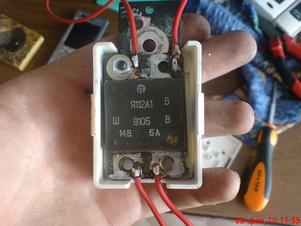

Сделал я свой генератор =))) внедрил регулятор они Ниссан Санни=)) и наш побывал=))) Я112А1 тож работает=))
С нисановским нет фото=((( я его во внутрь засунул=)))
2 Кулибин
Ты меня с AMSHulga перепутал, у меня другая проблема была, которую я успешно устранил. Во время снятия стартера нужно было на время аккум поставить, мобилу зарядить, и вот навидываю я клеммы, как бахнет. Оказывается плюсовой провод от стартера замкнул на массу и перегорел предохранитель на 80 А. Сколько времени правда стоило мне найти его, сказать и передать трудно. После чего он был извлечен и реанимирован путем наращивания похожей пластинки, потому что сама родная пластинка при замыкании испарилась:)
