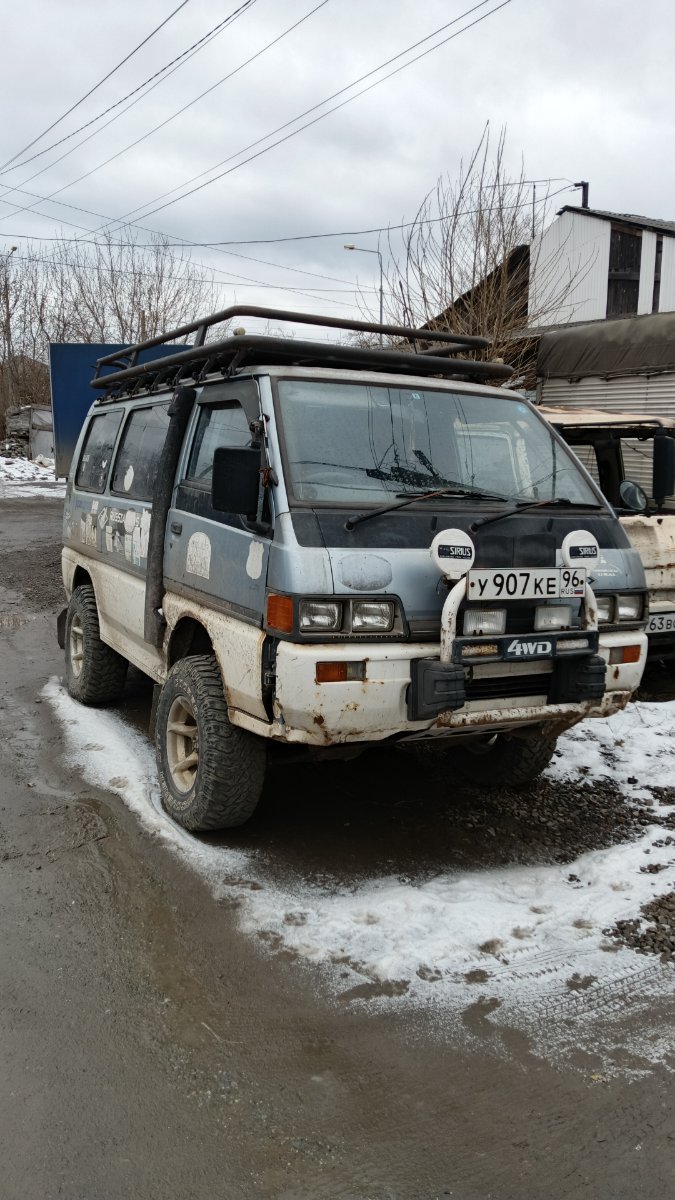

михалыч алт Опубликовано 14 апреля Жалоба Опубликовано 14 апреля @Сергей 124 Родные Деликовские диски +33мм. вылет. Насчёт лифта: Если всё грамотно сделать, то проблем быть не должно. При лифте 2 дюйма (5см). можно ставить диски с вылетом 0. Я ставил себе на Делику с 0 вылетом на 16 дюймов диски. Но и лифт делал 5см. Но резина была 235. Сейчас стоит 265 резина. Вылет дисков 0. При сильном вывороте колёс немного задевает. Но у меня и передние арки пиленные. И всё равно задевает. Цитата

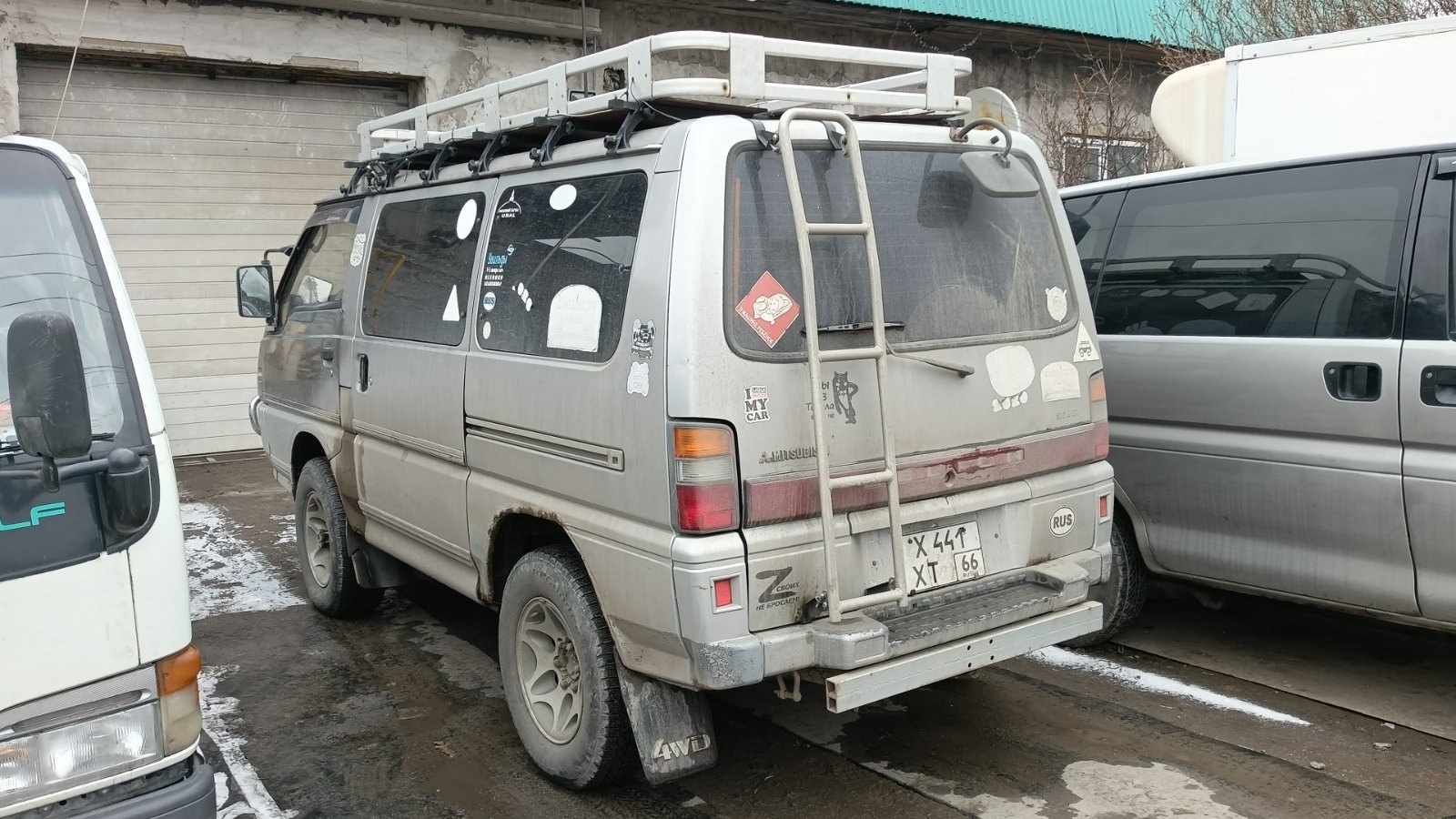

михалыч алт Опубликовано 16 мая Жалоба Опубликовано 16 мая (изменено) @Сергей К Согласен. А я ещё и ощущаю как сложно становится запрыгнуть в буса. Годы берут своё. У меня он тоже задран. Но зато еду как на Камазе. Сижу высоко, гляжу далеко. Кайф. )))))) https://www.drive2.ru/r/selfmade/1308905/ Изменено 16 мая пользователем михалыч алт Цитата
