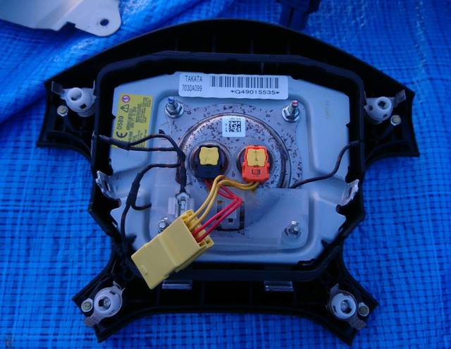

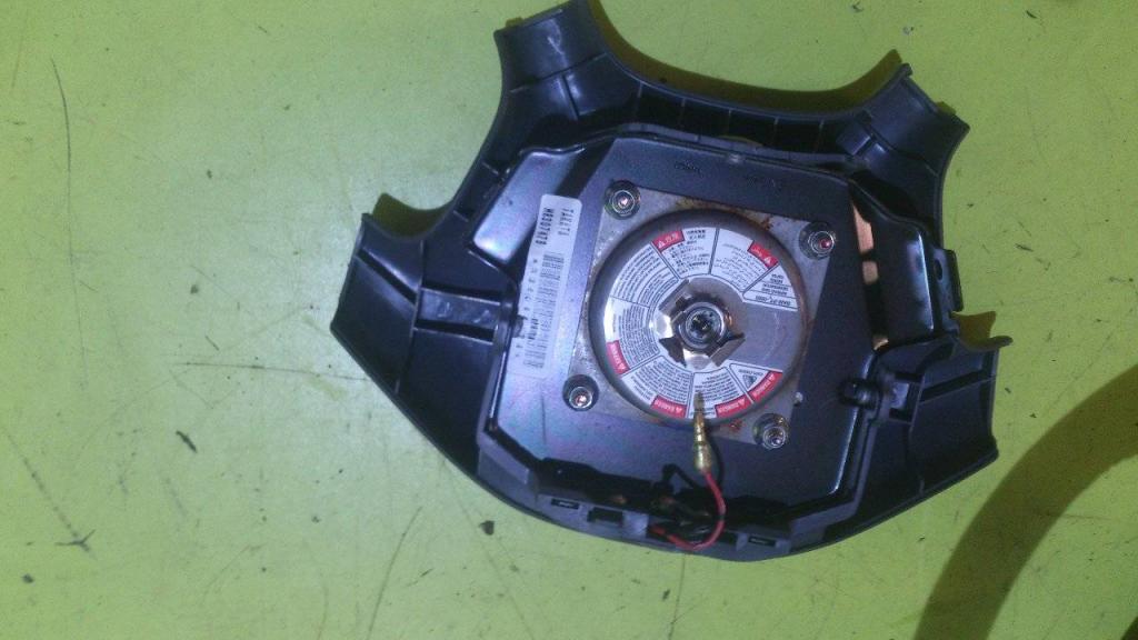

M397EB Опубликовано 13 октября, 2017 Жалоба Опубликовано 13 октября, 2017 (изменено) Я вот тоже подумываю мультируль от D5 или Pajero IV (Они одинаковые) поставить, но меня больше волнует вопрос как сохранить работоспособность airbag. На этих рулях к подушке подходит уже две фишки (а на моем одна) подойдет ли родной патрон к падушке от D5? airbag D5 airbag L400 рестаил Вот бы кто нибудь замерил расстояние между шпильками на D5 Изменено 13 октября, 2017 пользователем M397EB Цитата

Mihey Опубликовано 2 часа назад Жалоба Опубликовано 2 часа назад Мультик от делики Д5 в делику 4 поколения рестайл, подходит идеально. Как писалось выше нужно лишь заменить контактное кольцо подухи и поколдовать с электрикой. Пиропатрон от рестайла 4 поколения встает в руль Д5 идеально, нужно лишь немного рассверлить посадочные на Д5 - резьба М5, на 400 - резьба М6 Цитата
