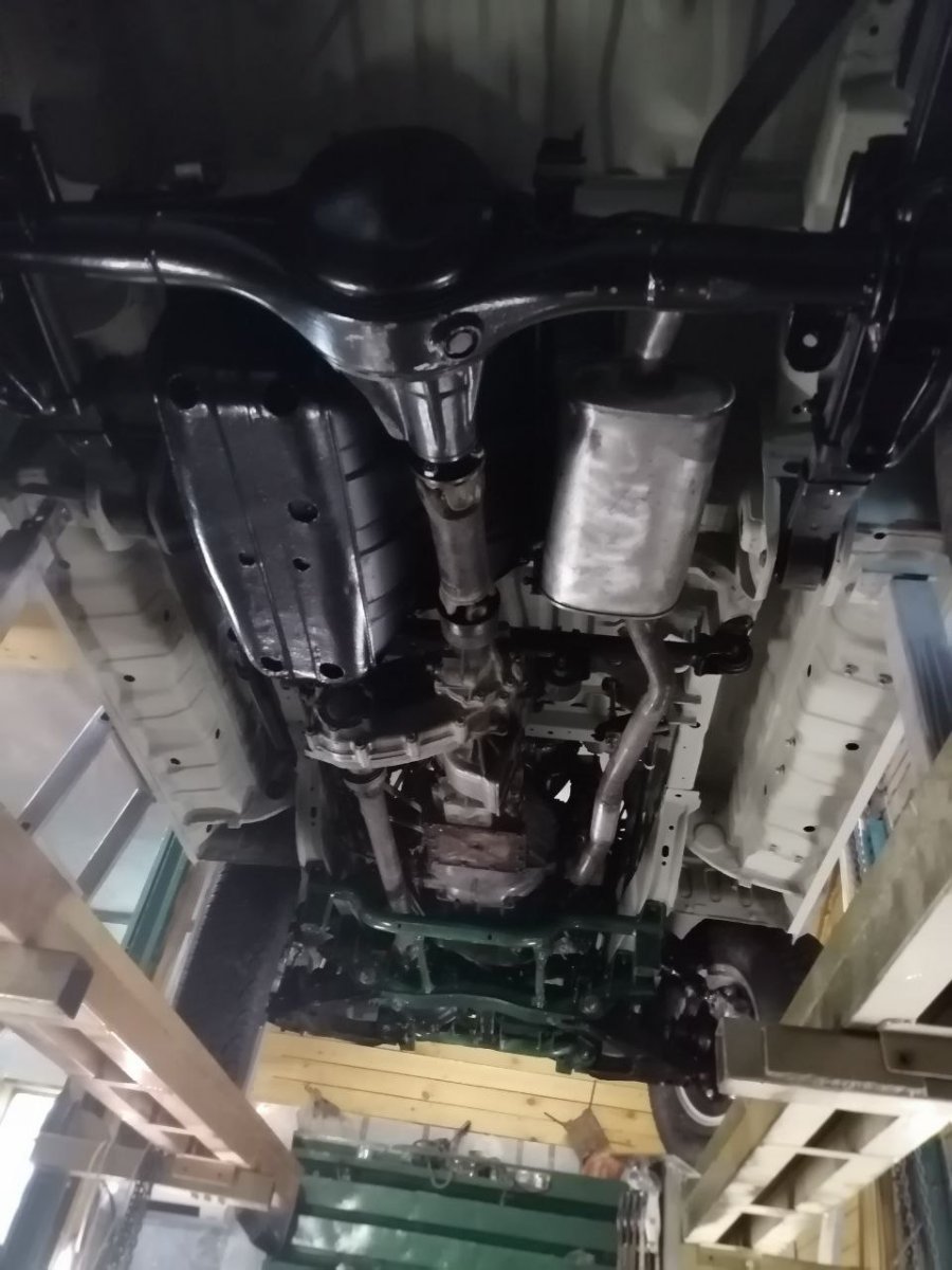

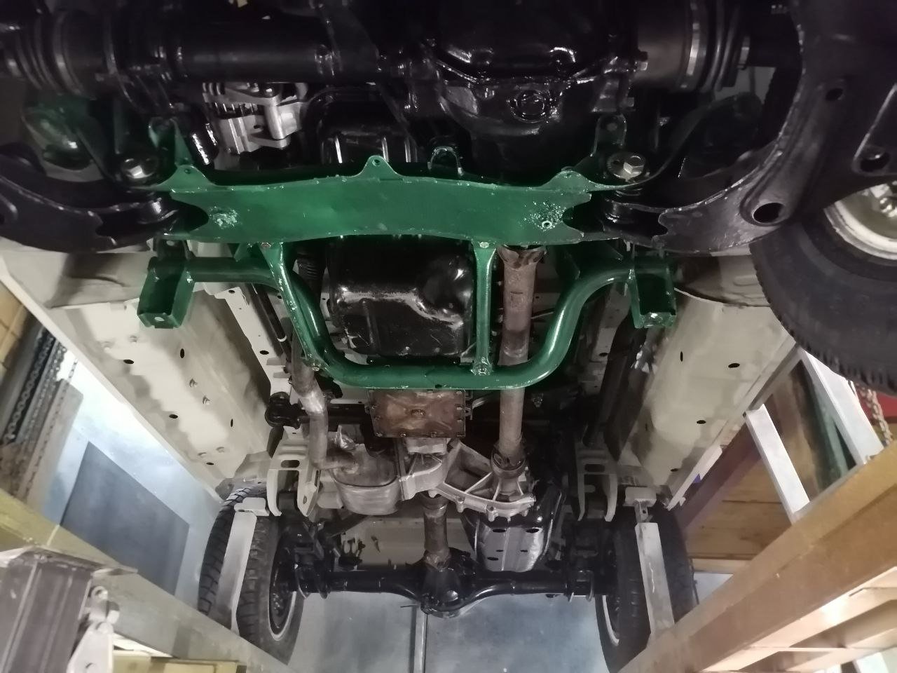

allchemist Опубликовано 15 апреля, 2019 Жалоба Поделиться Опубликовано 15 апреля, 2019 (изменено) Шоб как с завода Закончил обработку днища. Зачищено, обезжирено Кислотник два слоя Акрил два слоя Эпоксидник два слоя Герметик полиуретановый тоже два слоя. На фотках тень кое-где выглядит как неравномерная покраска, но я постарался положить везде равномерно, включая все углы и щели Если кому-то интересно, как на кирпиче выглядит отдельные элементы голого днища, могу зафоткать. Изменено 15 апреля, 2019 пользователем allchemist 1 Цитата Ссылка на комментарий Поделиться на другие сайты Больше кнопок...
Валерий Челябинск Опубликовано 15 апреля, 2019 Жалоба Поделиться Опубликовано 15 апреля, 2019 Вся эта химия требует хорошей сушки. До 80 градусов . Респект. С десяток тем уже за 12 лет было про реставрацию кирпичей. Ни одна не закончена. Не опускай руки. Цитата Ссылка на комментарий Поделиться на другие сайты Больше кнопок...
tixon Опубликовано 15 апреля, 2019 Жалоба Поделиться Опубликовано 15 апреля, 2019 1 час назад, Валерий Челябинск написал: сушки. До 80 градусов зачем? все компоненты сохнут при 20 . @allchemist не понятно зачем акрил ? эпокситник прекрасно лежит на кислотнике . проверено годами. Цитата Ссылка на комментарий Поделиться на другие сайты Больше кнопок...
tixon Опубликовано 15 апреля, 2019 Жалоба Поделиться Опубликовано 15 апреля, 2019 (изменено) ну и в тему недостроенных кирпичей выложу своей истории что было , что стало , и вид снизу за день до выезда (вид без защиты ))) типа ,чтоб руки не опустились ))) Изменено 15 апреля, 2019 пользователем tixon Цитата Ссылка на комментарий Поделиться на другие сайты Больше кнопок...
allchemist Опубликовано 15 апреля, 2019 Автор Жалоба Поделиться Опубликовано 15 апреля, 2019 Да, у меня все грунты двухкомпонентные. Разбавитель, который бы требовал сушки, я не добавлял, чтобы можно было крыть по мокрому, т.е. не дожидаясь полного отвердения. Кислотник если полностью встанет, то его конечно можно крыть эпоксидным и ничего не отвалится, но тогда надо в идеале наносить риску на кислотник, а на днище это сделать проблемно. А так у акрилового грунта помимо изоляции есть отличное свойство - он заполняет все поры, царапины, неровности сварки и т.д. А так я ведь даже подъемник в мастерской забацал ради делики, так что отступать некуда позади Москва 1 Цитата Ссылка на комментарий Поделиться на другие сайты Больше кнопок...
