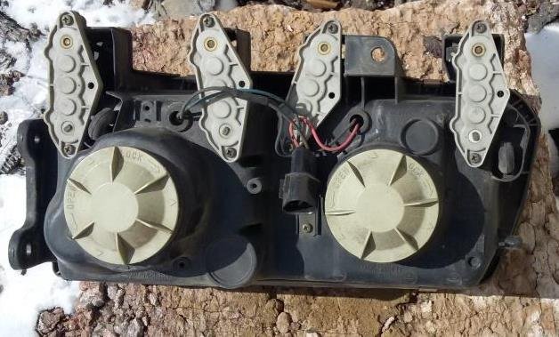

Здравствуйте.
По неизвестной мне причине не могу посмотреть ваши фото в объявлении.

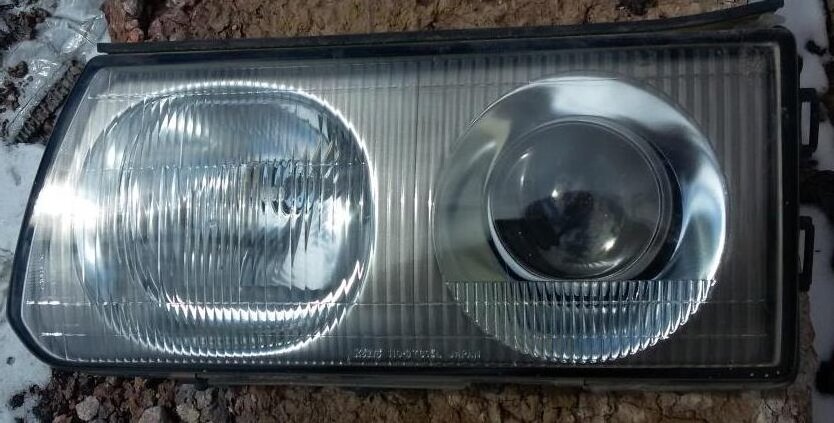

Ищу фару на Делику. Фото правой фары прилагаю. Нужна левая.
Есть у вас такая?
Изменено пользователем Ван-Грох
фары стандартные, как на грузовиках , некоторых ниссанах, некоторых тойотах, некоторых грузовиках...
есть Аналог Депо. 214-1116L-LD
У вас фара дальнего света сломана...
1 час назад, vadim66nt сказал:
Спасибо за ответ! Заказал из Владивостока, но пришла не та. Убился искать такую, если честно...

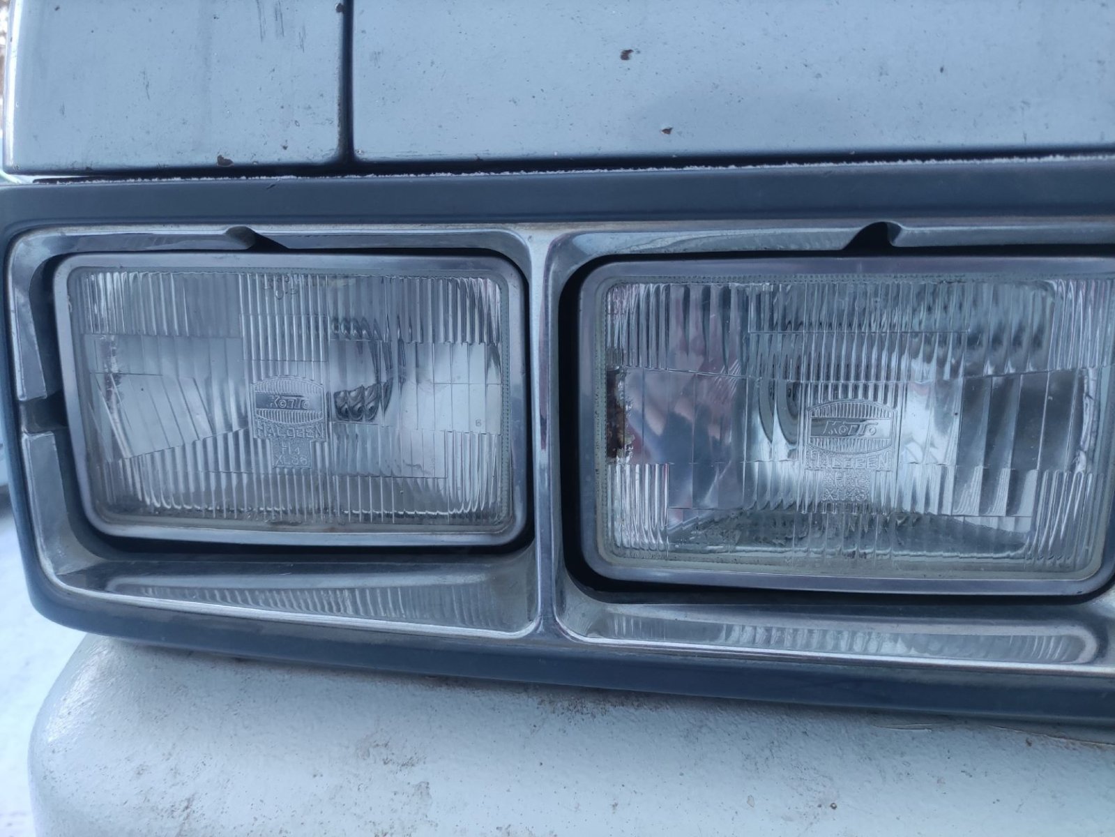

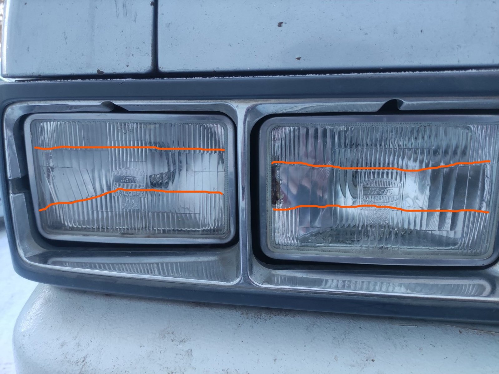

По поводу ближний/дальний, подскажите, вот рисунок на фарах справа разный. Крайняя светит ближним светом, а та, что правее, дальним. Но на левой фаре рисунок крайней справа (возле битой) такой же, как у той, что справа светит дальним светом. Скажите, так и должно быть или предыдущий хозяин что-то напутал?
Я ищу с рисунком как на правой крайней, чтобы её поставить слева крайней, а нынешнюю крайнюю установить слева на дальний свет.
53 минуты назад, Семеныч сказал:
Разные лампы, вот и свет разный. Лампы H4, к примеру.
Это да. На каждом плафоне с разным рисунком есть обозначение ламп Н1 и Н4. Следуя логике, на ближнем должны стоять одни, а на дальнем другие, стало быть у крайних слева и справа фар рисунок должен быть один, а у правой и левой внутренних другой, и одинаковый и в первом и во втором случае. Так ведь?
3 часа назад, Семеныч сказал:
Правых, левых фар, по рисунку, нет.  По креплению, по форме могут различаться. Взять фару Нивы, УАЗ, одинаковые.
Правых/левых по рисунку может и нет, а ближний/дальний по рисунку, мне думается, есть, и я об этом.
У Нивы и УАЗа по одной фаре с каждой стороны и они выполняют функцию ближний/дальний, в моём случае их по две с каждой стороны. Т.е. левая ближний+левая дальний и правая ближний+правая дальний. С каждой стороны стоят фары с разным рисунком и разной маркировкой ламп. Или должны стоять так, по моему разумению )
ближний / дальний стекла разные...
у меня стоят 4 ближних. Свет отличный...
Наружные ближний/дальний, внутренние дальний...

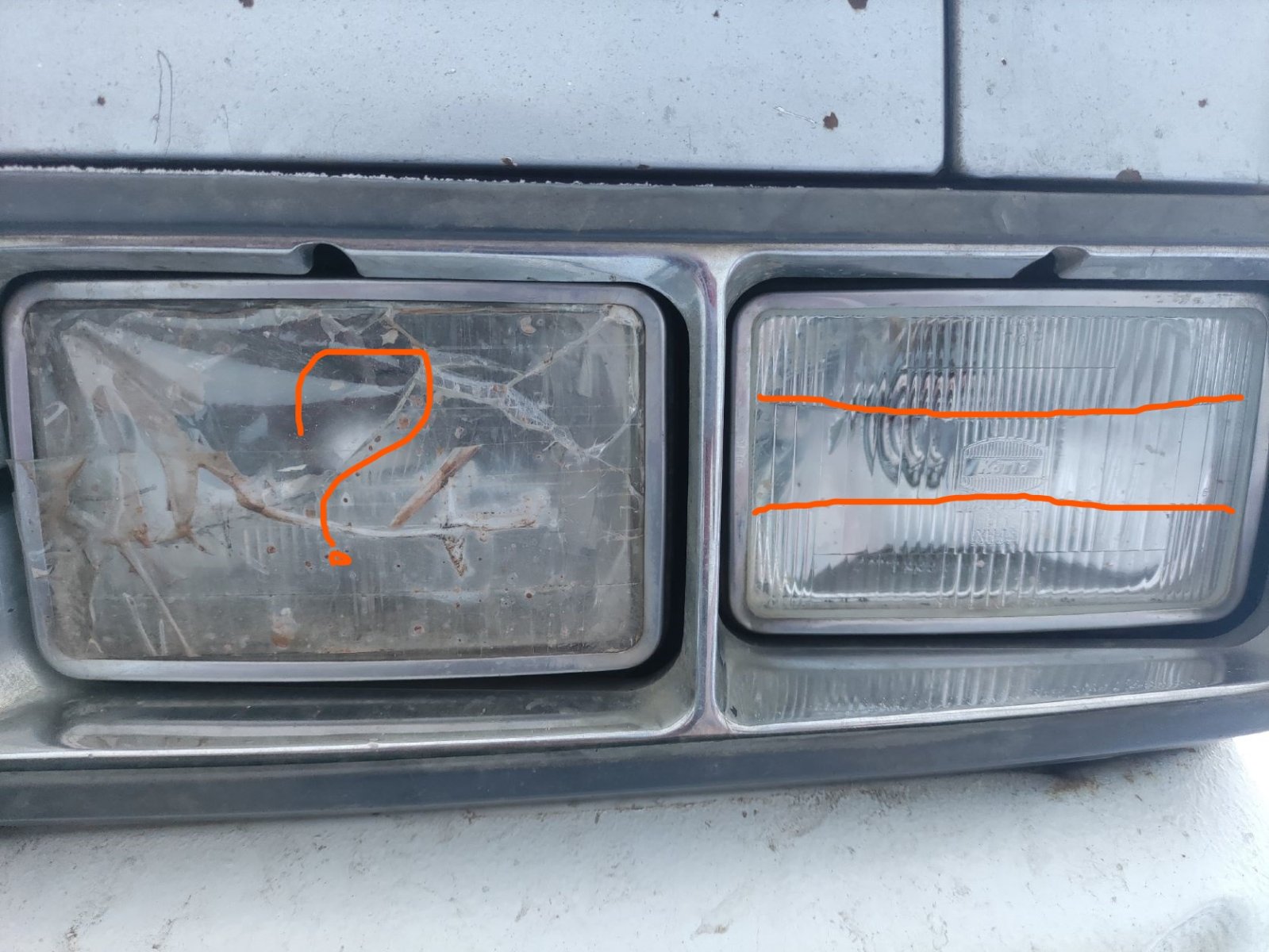

Да у меня сейчас свет тоже неплохой, но пройти ТО, чтобы оформить машину на себя, не могу по ряду причин, и битая фара одна из них. Стал искать по размеру и по рисунку фары ближнего света. Мне кажется, что справа они перепутаны и на месте фары ближнего стоит фара с рисунком дальнего света.
Когда купил авто горели только крайние фары ближним светом, стоял ксенон. Пока гнал с Иркутской области, правая фара вовсе погасла, ехал на одной. По приезду загнал к автоэлектрик, тот выдернул ксенон с кучей (как он сказал) лишних проводов и поставил галоген. Свет есть и дальний и ближний, но из-за стекла сервисы, проводящие ТО, отказываются его утвердить, говорят, что в случае претензий от ГИБДД их накажут штрафом от 300т.р., как юрлицо. В общем связываться не хотят.
По техчасти всё нормально, в салоне нет подголовников, двухточечных ремней безопасности на креслах и заднем диване. И ещё заставляют снять кенгурин передний.
Нашёл всё, кроме пары ремней и фары. Поэтому пока машина официально не совсем моя )
Фары ставь Депо на ближний (они под правильный свет),
а свои внешние ставь на дальний внутрь... Только на них ближний не цепляй
все будет ок
15 минут назад, vadim66nt сказал:
все будет ок
Спасибо!
