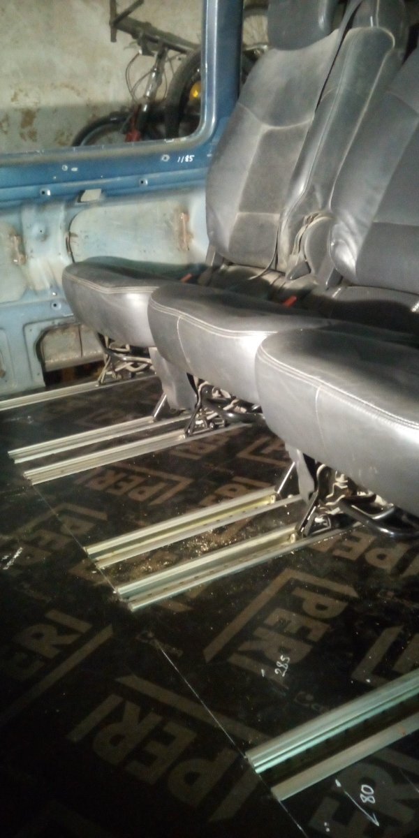

Подкинул сиденья.Закреплю направляющие к кузову,сверху положу рифлёный алюминий.
Кто то на алюминий косо смотрит,а мне нравиться.У меня под полом воздушный зазор нехилый поэтому вопрос просачившейся влаги решаем несложно.1629628791104311667435200737318.thumb.jpg.cbd9c6c5c1c51dddce39c061de28fa10.jpg

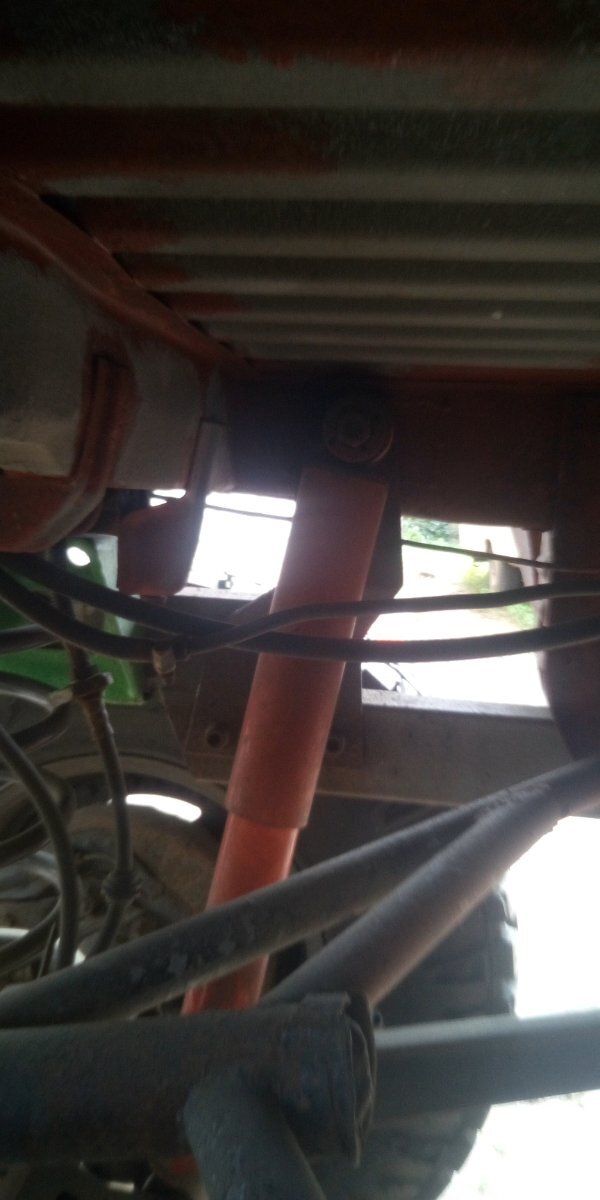

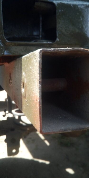

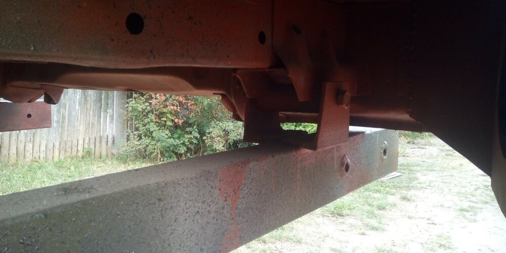

16297161875392069734277417866269.thumb.jpg.1cae933459411a2dc0042f2428ab683f.jpg16297161557153801073993436465165.thumb.jpg.c9981647b074da778d250e0a1ce4da72.jpgДанную конструкцию можно спользовать для лифта рессорной подвески.Встречал решения в виде отдельного переднего кронштейна и увеличенной серьги,на мой взгляд в таком раскладе пропадает поперечная жесткость.В данном варианте ввариваються в профиль в нужном месте нужные кронштейны,можно вживить любые рессоры от любого подходящего по массе авто,даже большей длины.
1629716422812947405261102432151.thumb.jpg.ee6b287169fd3e5df469cacdee649693.jpg16297164586165000651156739312709.thumb.jpg.716f9157b6206c75677ccd265ee42bb9.jpg16297165190191754397257015301223.thumb.jpg.e08703a21ca2e5ae4f5b2e94fb8b11a6.jpgБонусом получаем мощное основание для крепления фаркопа,топливного бака.У меня к нему крепиться кронштейн амортизатора
В данном виде конструкция будет мешать работе рессор при максимальном прогибе,поэтому варить нужно другой формы максимально поджав к лонжерону.Главно,чтоб от начала до конца был цельный.В местах крепления вваривал стальные 16297168588374965464508063564405.thumb.jpg.a11b7c3dcf22680424b612ae1a0a2534.jpgвтулки

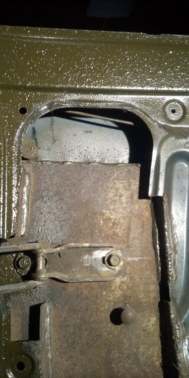

В сдвижную дверь вварил пластину 3мм,потому как не хватало жёсткости из за увеличившейся выварачивающей нагрузки.Ну не нашел я подходящей 2ки.

В 22.08.2021 в 17:40, Igor197703 сказал:
Тоже есть желание поставить сиденья покомфортней,но охото оставить поворотный мезанизм(капитанские сиденья)зимой займусь.
1 минуту назад, Igor197703 сказал:
Воздуха там нет,совсем нет.Так делал много раз и не я один,а стретч пленка,чтоб не вымазывалось всё подряд
Я так понял,что все закроется ламинированой фанерой.
2 минуты назад, Владимир 54 сказал:
Было 2 поворотных,стало 3 некапитанских.Либо то либо другое.
На ламинированную фанеру ляжет рифлёный алюминий16299773040327141082363994211546.thumb.jpg.773520a73b3867a8142ccd9ca981d166.jpg
2 минуты назад, Igor197703 сказал:
Они будут раскладыватся ровно,переночевать?
Можно и переночевать,но я планирую выносить салон(это если лагерь разбил,а не по быстрому)и стелить надувной матрас или ненадувной.
Сидухи сниматься за 10 сек.
6 минут назад, Igor197703 сказал:
Я тоже снимаю,проще.!!
А я ничего не снимаю. Трансформации позволяют и так получить чистый пол. Средние сиденья вперёд к моторному отсеку, развернуть, сидушку сложить, задние к бокам пристегнуть и вот пол свободен. Но на сиденьях мне спать больше нравится, ничего перекладывать из салона не надо.
16299869030343915285853979318609.thumb.jpg.8b957eaafa246b959aadd81324c0b7ea.jpgПеред складывается ровно,но вот с задним диваном моим...нужно дорабатывать потому как кирпичевское заднее сиденье в одну плоскость не ложиться,верхняя подушку выше при раскладывании
