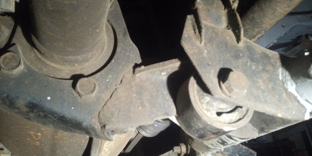

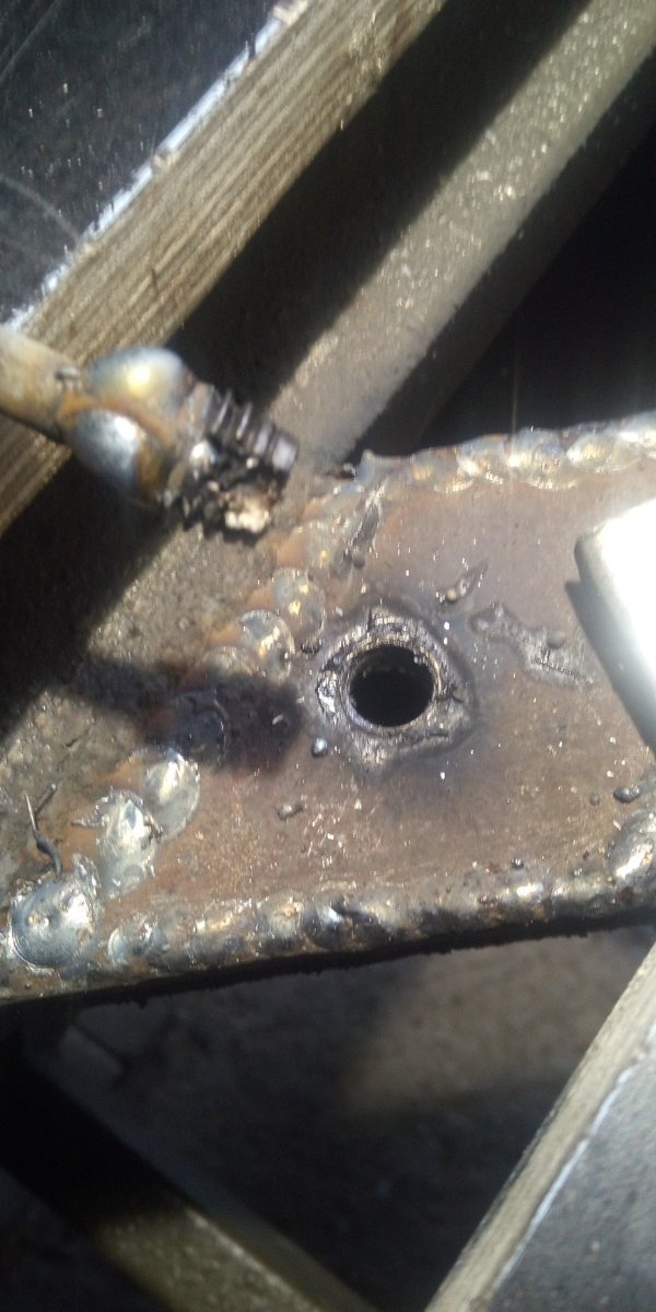

Резал резьбу в закладных,заломал метчик(решил ускориться шуруповертом).
Для тех,кто не знает,извлекается так.
Полуавтоматом навариваем акуратно металл на заломыш,затем к нему привариваем болт(любую железку)и неспеша выкручиваем.
Если болт отломался процедуру повторяем16300638849625701459924790198094.thumb.jpg.9f5f6309cd1616eefd6a19b5eb0f6a65.jpg

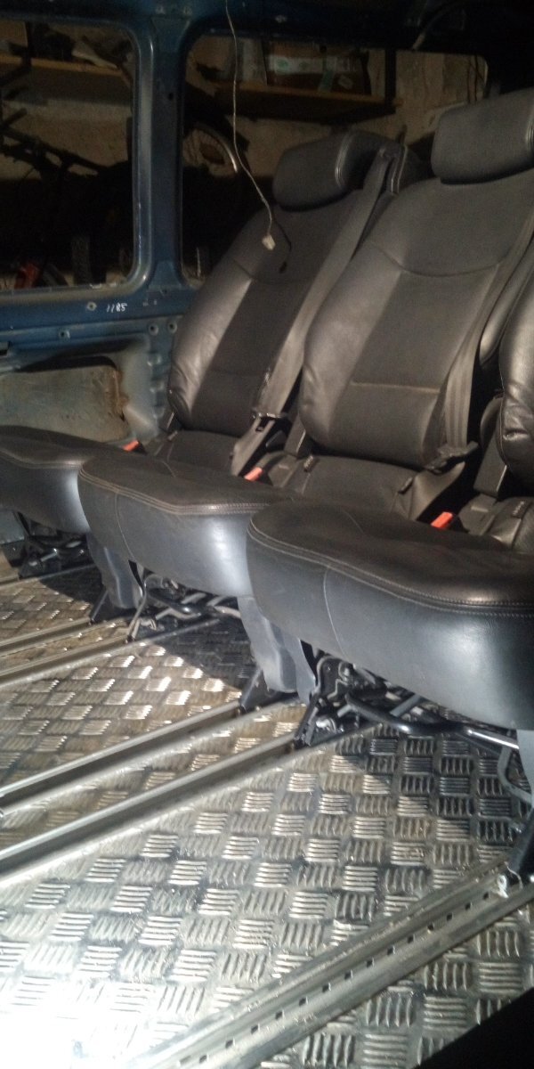

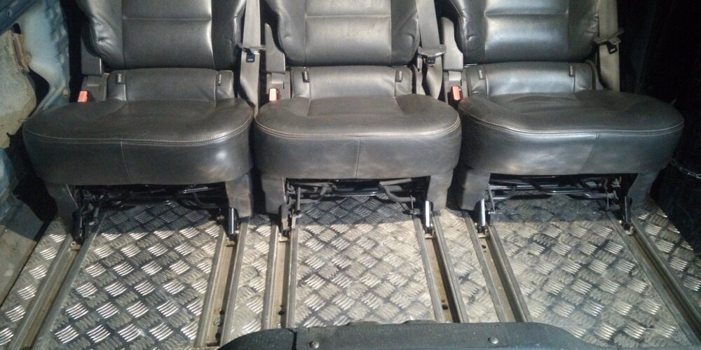

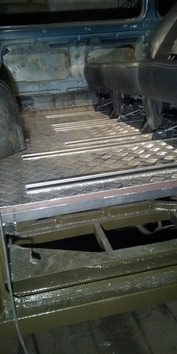

Процесс идёт,завтра думаю пол получиться доделать,подгонки и примерки много16300858453737923185168475576724.thumb.jpg.0e34aab480a0ffb26d32493f1f644201.jpg

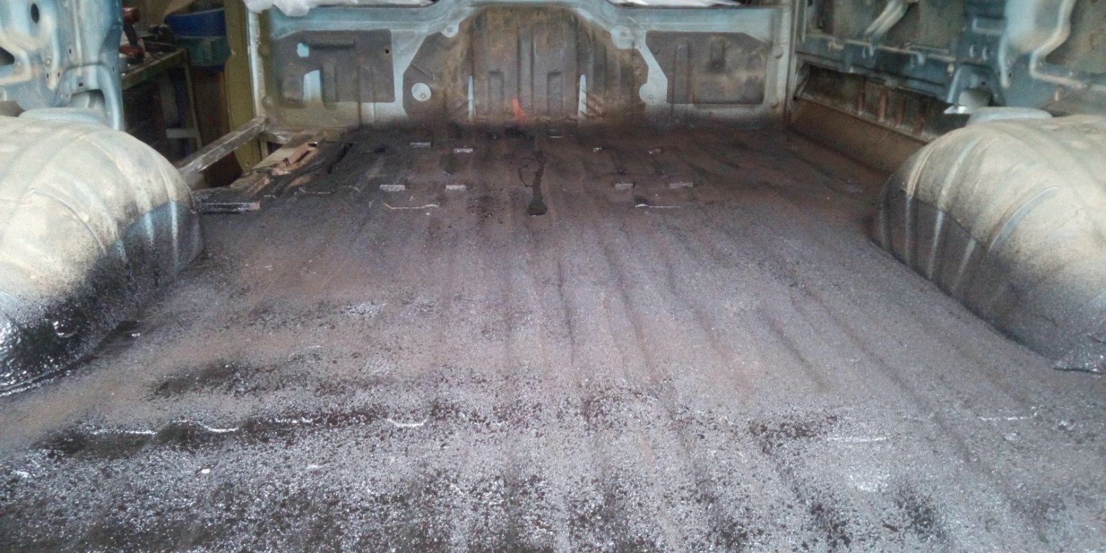

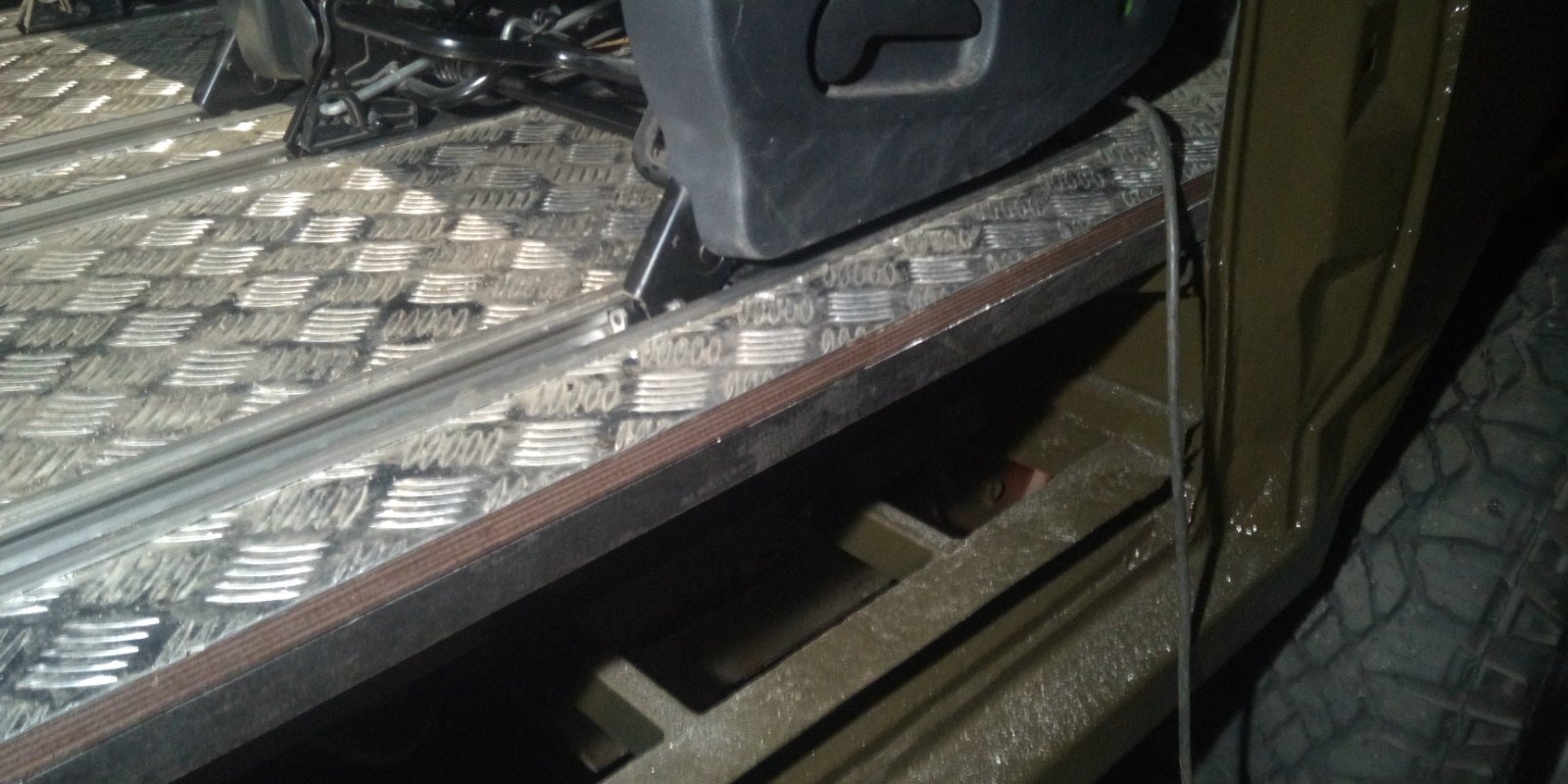

16300917790422735108167745606759.thumb.jpg.fa4cece4748a96efabd73a13b5868617.jpgПотом здесь поселиться подножка выдвигающаяся,с приводом или без него.

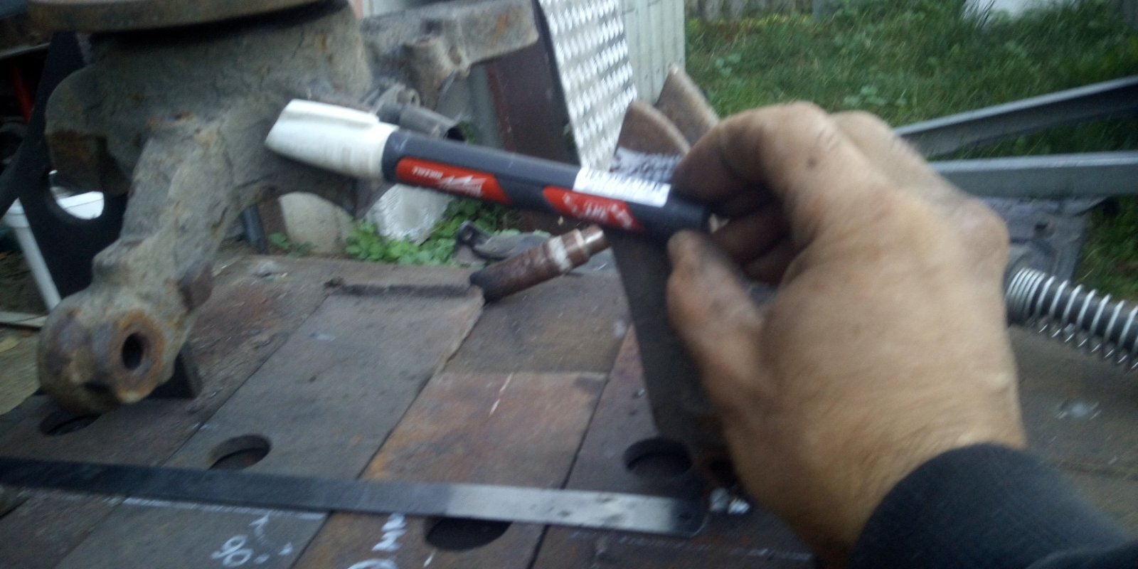

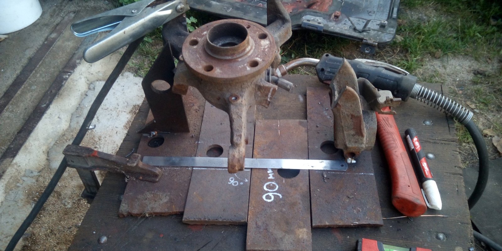

По НЕмногочисленным просьбам постараюсь объяснить как удлинить поворотный кулак на делике(подходит для любого авто).
Идея не моя,Михалыч объяснял,ну а я повторил.
Ступица не делики.От делики нет.
Суть одна.
На строго горизонтальную поверхность ложим стальные пластины(можно не такие толстые,но не меньше 2 мм,чтоб не выгнулись от сварки)-2 шт.Эдакий стапель импровизированный.16304237752952471733635313868491.thumb.jpg.68629572bdd803d4d7d02eca631a3f60.jpg
Прочерчиваем перпендикуляр,ставим кулак так,чтоб его ось была строго параллельна перпендикуляру,а привалочная поверхность параллельна основанию.
Прихватываем нормально.
Это нужно для сохранения геометрии(а иначе развальщики не будут знать в какую сторону крутить развальные болты)))))
Изменено пользователем Igor197703
1630424839731226669169539850923.thumb.jpg.db7828071ae57bd3337121d12fbafddc.jpgДалее разрезаем верхний рычаг кулака по середине.(я резал в этом кулаке не посредине-конструктив другой)Раздвигаем пластины на величину желаемого лифта(вставляем полосу металла,фанеры между пластинами,на фото 90 мм)При этом важно сохранить соосность пластин(начерченный перпендикуляр)
Так как метал толстый,(провара за один проход не добьется никто) затачиваем концы двух получившихся частей по подобию карандаша.
Вырезаем кусок металла(сечение должно совпадать с сечением свариваемых частей)и вставляем между ними(его края также затачиваем,как у карандаша) и за несколько проходов обвариваем
16304263678465897172787375268735.thumb.jpg.101fae5a23e21cefd2cc3e2a15d53bbe.jpgНа этом кулаке я не варил,думаю,кто вздумает повторить поймет и так.

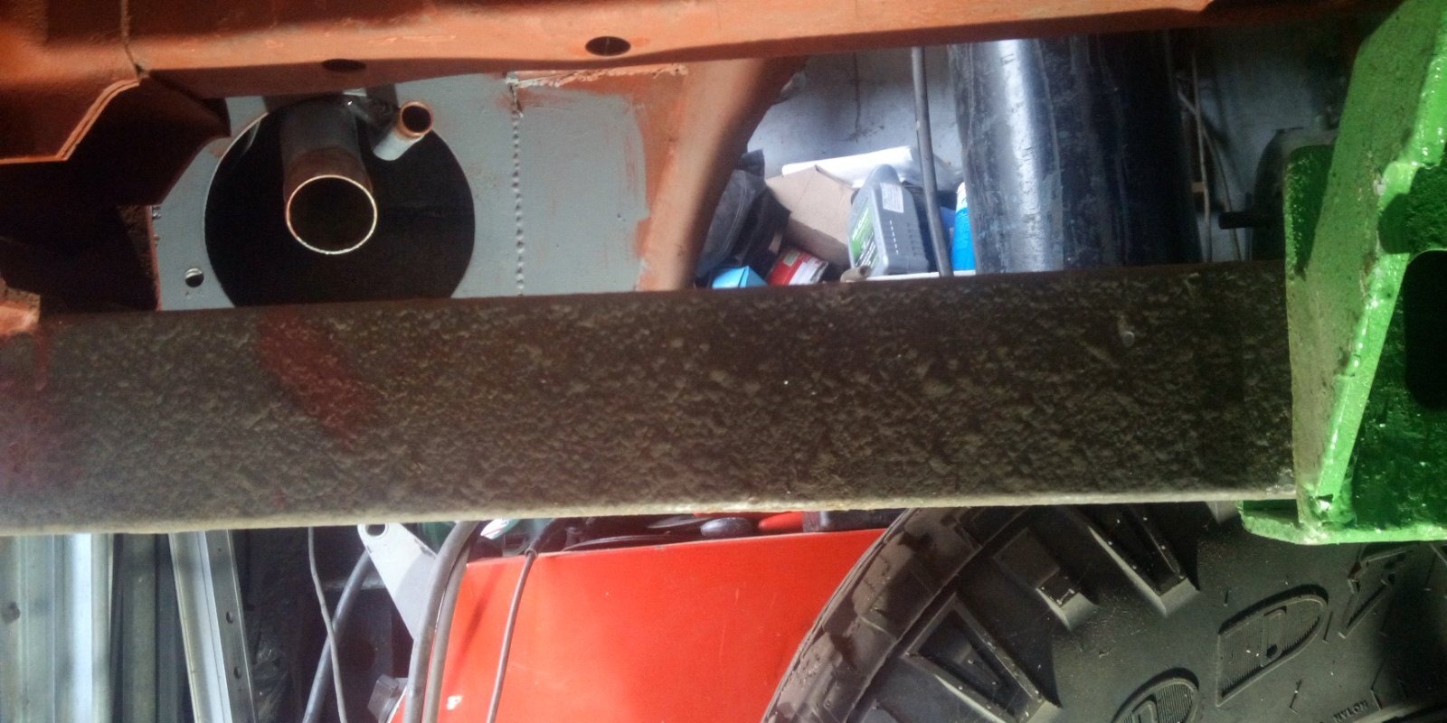

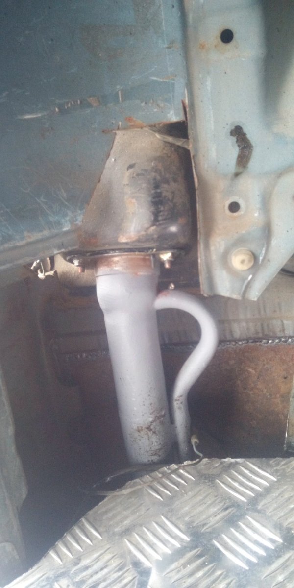

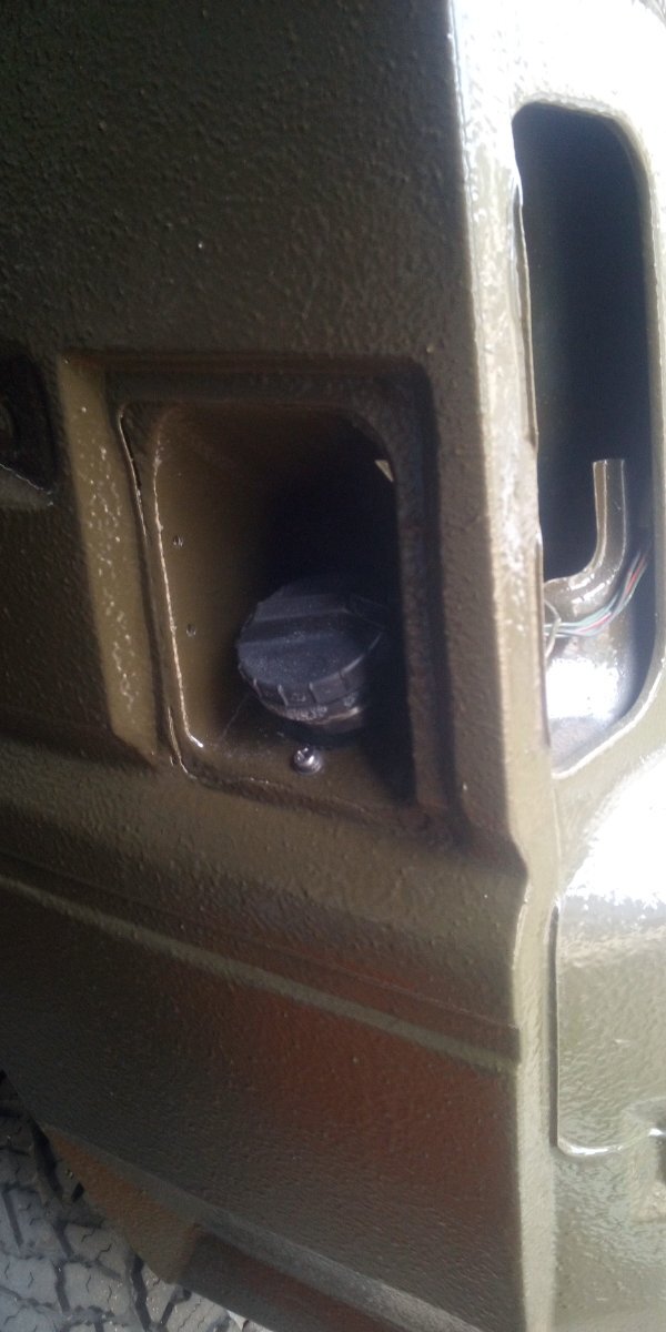

Вот так сделано заправочное,для бака вместо запаски1630583499741766817357677176853.thumb.jpg.1108d32000d7d5b19750b9fa99a9ce0c.jpg
Вот так пришлось немного подрезать внутри(заправочное в сборе от донора)16305836037424535819711235712992.thumb.jpg.facd7ce456ac8bdfa81283bf2547f8ed.jpg
Так выходит снизу труба заправочного.Пришлось изменить угол этой трубы(разрезал и повернул немного вокруг оси)1630583916324270353880674056677.thumb.jpg.78c0c6d3d3b63f36e7962eb7812ee306.jpg

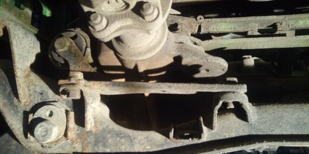

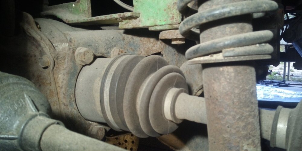

16306743503315024604566128505915.thumb.jpg.d9f7cc54a9717f726a6adcf09665fa43.jpgПоделюсь тем,как вживил паджеровские 5,285 мосты,зад просто перекрутить фланец с деликовского на паджеровский,по шлицам пуля в пулю,карданы остались родные(без доработок)
1630674536045327382360475915952.thumb.jpg.a0fe413bf6adece2181cbb9f2e74a300.jpgПо переду так же поменял местами фланцы,подошли,как и сзади,деликовский длиннее.
По полуосями и шрусам внутренним всё идентично натуральному,не переделывал НИЧЕГО,совсем НИЧЕГО,длина,шлицы, всё один в один.(Мост суперселект)
Пришлось переваривать все кронштейны.Ничего сложного,вариться по месту.16306750158925036282553263981006.thumb.jpg.7f67ba3f73f7d7e9c40a49e6edd0d0f2.jpg
Это задний кронштейн.1630675080643480331633342608221.thumb.jpg.c3bb0b706939fcf4abffc6d343d6a75e.jpg
Это передний правый16306751601369094162327570925051.thumb.jpg.51096d548d46428b50ed32446c60426d.jpg
Это левый.Ничего сложного.Ни токарных ни фрезерных работ нет.
Просто прямые руки.Всем добра.
P.S.Когда брал мосты,настраивался на серьезную работу,а когда увидел,что всё так просто,то как то неинтересно даже стало)))))
16 часов назад, Igor197703 сказал:

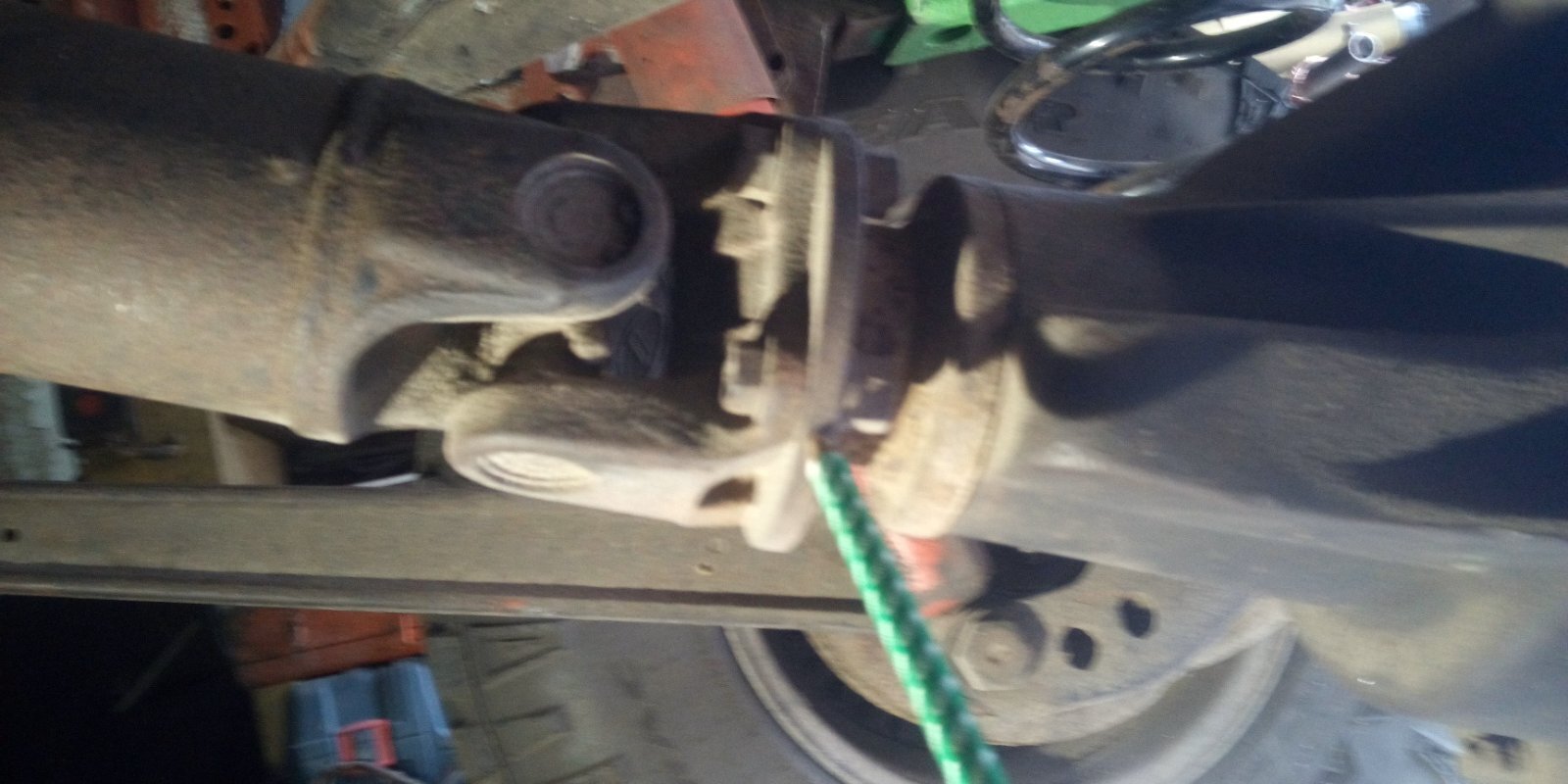

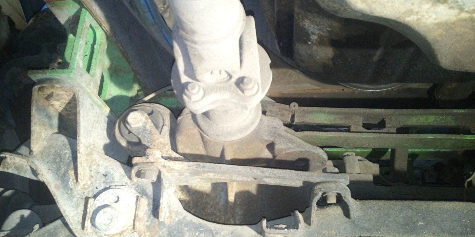

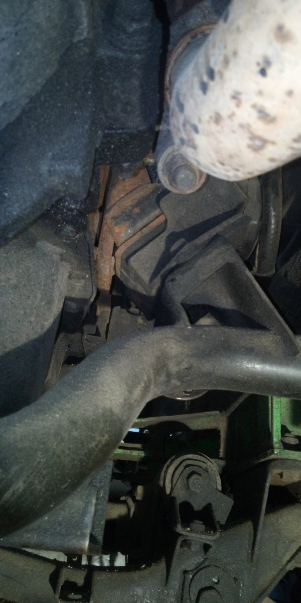

Это потому что у тебя лифт, с лифтом проще. у делики кардан входит снизу редуктора, а у Паджеро сверху.  У меня паджеровский не встаёт кардан начинает в двигатель упираться.
Если без лифта,значит без больших колес,в таком раскладе 5,285 как бы и не нужно.
Ну а ежели кто решиться арки по самое повырезать и половину дверей отпилить))))чтоб без лифта 33 или 35 вставить,то низ балки тож переделает,чтоб редуктор приспособить.
За комент- спасибо!А то тему в одно лицо стараюсь))))
P.S......А двигатель то у меня никак не сместился относительно нижней балки,опустился даже немного,т.к. раздатка опускалась на 30мм,так что я не знаю почему у вас такая оказия приключилась с передним редуктором.

Если двигатель не опускать вниз (как балки подвески), или опускать меньше чем балки, то задний кардан будет с запредельно большим углом. Крестовина на раздатке будет расходник. И появится вибрация от кардана. Это я уже прошел. )))
