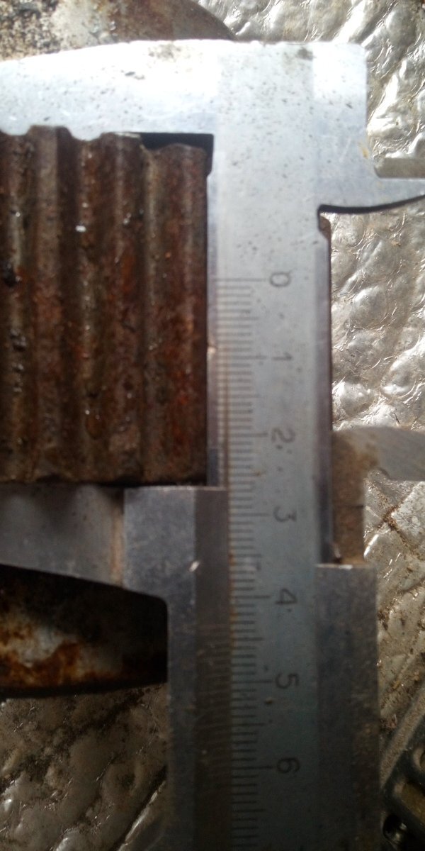

Igor197703 Опубликовано 25 сентября, 2021 Автор Жалоба Опубликовано 25 сентября, 2021 11 минут назад, Lekar сказал: Я уже говорил что нельзя вещи называть обобщенно, супер селекта два, маленький может уже, а большой может быть и шире. Я тебе ширину шестерни давал в мм, сколько ширина шестерни партайма? Я не дома,померять смогу только вечером. Вроде как написал от 2,8. Хорошего вам дня.
Lekar Опубликовано 25 сентября, 2021 Жалоба Опубликовано 25 сентября, 2021 А когда ты вопрос первый раз задал, то отвечали тебе про малый селект. Что на него цепь дорогая и она уже. Вот уже потом когда в теме у славы выяснили, что ты спрашивал про большой все стало на места и я смог померить ибо маленького селекта у меня разобранного нет.
Igor197703 Опубликовано 25 сентября, 2021 Автор Жалоба Опубликовано 25 сентября, 2021 Вот и разобрались,постараюсь быть точным. Всего доброго

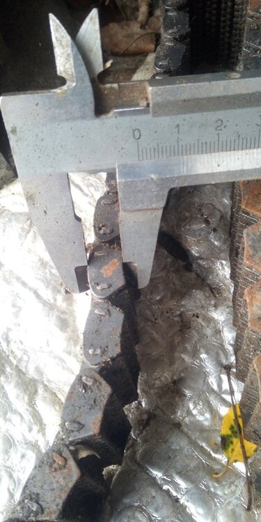

Igor197703 Опубликовано 25 сентября, 2021 Автор Жалоба Опубликовано 25 сентября, 2021 (изменено) Звезда парттайма Толщина цепи в самом тонком месте Общая толщина Может будет у кого возможность накидать сюда размеров цепи большого сс. Изменено 25 сентября, 2021 пользователем Igor197703
