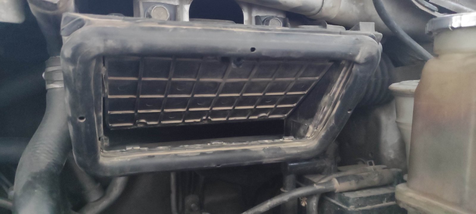

Всем привет ! Подскажите от какого автомобиля может подойти тросик заслони воздухозаборника , или номерок на оригинальный . У моего сломано крепление и по этому работает только когда вытягиваешь его а закрывать приходится лезть под капот и в ручную закрывать за тягу.

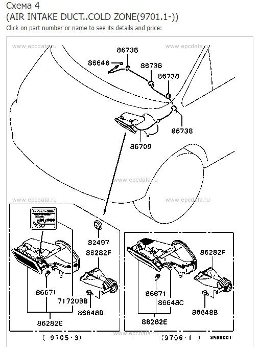

два раза уже ломалось у моей Булки эта деталюшка - барашек/эксцентик, который регулирует движение тросика на заслонке.
Приходилось покупать  всборе.
А для того. чтобы узнать парт-номер любой запчасти: надо зайти в САРS. И найти её.
В данном конкретном случае: парт номер тросика = MR315521
https://mitsubishi.epc-data.com/delica_space_gear/pd6w/nseue9/heater-a-c-ventilation/ventilation-duct/756715/?frame_no=PD6W-0602933

Привет, Дим! Это забор из-под крыла. По задумке от снега.

По поводу покупке этого тросика: попробуйте пообщаться с форумчанином ник. СергеевСергей
Хороший и отзывчивый человек. Проверено.:rock:
https://www.delicaclub.ru/forum/profile/8689-sergeevsergey/
Через Ватсап - быстрее будет ИМХО
У него много  запчастей люди приобретали по демократичным ценам.
Опять же от Калининграда до Краснодара - много ближе, чем до Владика.:-)
