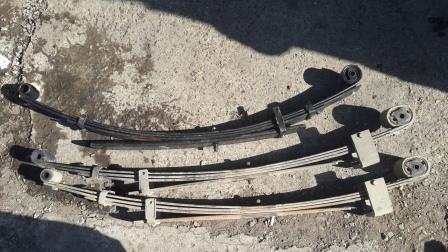

Сейчас нахожусь в стадии выбора рессор. Порыв Хюндаевские каталоги, обобщил информацию.
Получилось следующее:
55100-43153 9ти и 12ти местная модели трехлистовая
55100-43425 12ти и 15ти местная модели четырехлистовая
55100-43161 грузовой фургон четырехлистовая
55100 43434 грузовой фургон пятилистовая
muchopipeso как испытаешь рессоры, напиши как они по жесткости.

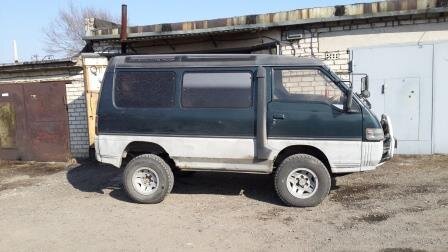

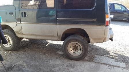

Успешно установлены рессоры от грейса 4х листовые. 5300 за 1. Машина поднялась на 8-10см. Амморты стучат.

55100-43153 9ти и 12ти местная модели трехлистовая 55100-43425 12ти и 15ти местная модели четырехлистовая 55100-43161 грузовой фургон четырехлистовая 55100 43434 грузовой фургон пятилистовая
Учти, что 55100-43425 и 55100-43434 жесткие. Если постоянно возить приличные грузы - то нормально. Если возить себя любимого (т.е. использовать Делю как авто выходного дня), то надо ставить рессоры № 55100-43153, №55100-43161. Они ,,мягкие,,. По торсионам: левый MOBIS 54150-43420, правый MOBIS 54160-43420. А вооще не ленись. Набирай поиск в инете - там все есть.
Я даже с номерами этими щас высоту ,да и вообще размеры не нашел -_- толи я не ходок ,толи информации мало....
55100-43161 и 55100-43425 по размерам и высоте подъема одинаковые и только по жесткости разные?
[/b],
Почитай внимательно эту тему с первого до последнего поста. Тут все по этому поводу написано. По ходу рессоры №55100-43161 и №55100-43425 различаются жесткостью. Отсюда получается что №55100-43425 почти не просаживаются, корма машины после их установки задирается почти на максимум хода штоков аммортизаторов и заднего тормозного шланга. Поэтому при езде по неровной дороге их рвет. А рессоры №55100-43161 почти эдентичны оригинальным. Просмотри посты #347, 349, 357. Автор Massive. Там даже фотоотчет есть. Разница только в нижнем (четвертом) листе, которую можно устранить заменой его на родной, от старой рессоры, или, я так думаю, просто пересверлить отверстие под центральный болт.
