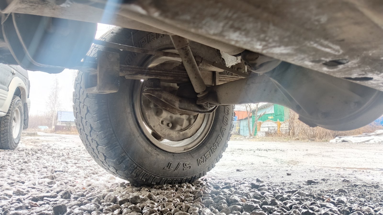

Солнечным весенним днем, при сезонной замене резины решил поменять резинки на серьгах... Заодно в очередной раз помазать кардан...
Проворачивая кардан, заметил, что хвостовик раздатки немного несоостен с фланцем заднего моста, но в этом проблемы быть не должно... Машина в стоке.... Ну если только чуть удлиненные серьги стоят, чтоб компенсировать просадку рессор... Но ведь при резком старте мост немного проворачивается из за реактивного момента... И тогда угол будет еще больше... А если машина загружена, то угол легко уйдет за 17° -предел работы карданного шарнира...
Тоесть у меня просевшие рессоры, дают слабину мосту и он проворачиваясь заламывает кардан в предельные углы и кардан дает вибрацию....

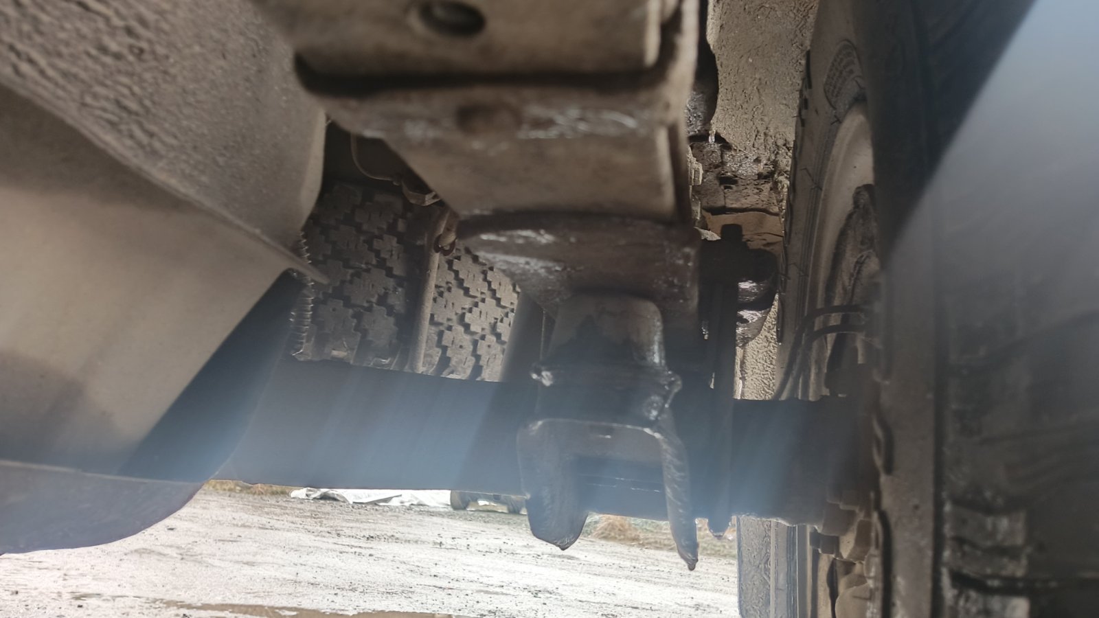

Также вспомнил, что на некоторых кирпичах встречал на мосту лыжи с отбойником, который упирается в подрессорник, она крепится к мосту снизу на трех болтах и судя по ее форме и конструкции , как раз и должна предотвращать проворот моста...
Нашел в огроде старый мост с кирпича, скрутил с него эти лыжи, прогнал резьбы и установил их себе...
И О! ЧУДО!  Вибрация пропала!
Только я не понимаю, почему они стоят не на всех машинах....
IMG_20260420_123217_278.thumb.jpg.1ca3b2fa0ef4eafd2f3e0dff114e121f.jpgIMG_20260420_123224_350.thumb.jpg.44dd6db2bb20e700323bd41e985b66a6.jpg

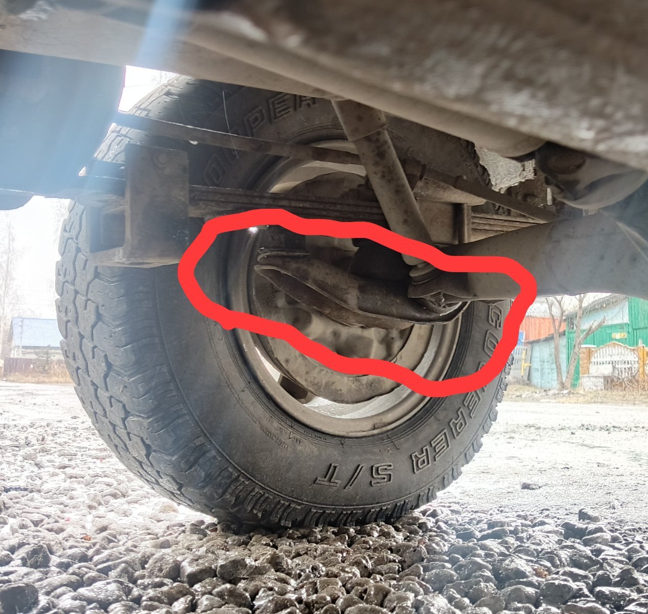

@vadim66nt Может это зависит какие рессоры изначально стоят на машине с завода, если на рессорах стоит с переди эта здоровая металлическая скоба то тогда нет подрессорных поддержек с подушкой. У меня рессоры обычные без здоровой скобы и стоят эти подрессорные поддержки.
@Сергей К У меня с завода на Делике стояли подрессорные поддержки с резиновыми подушками и металлическая скоба с дополнительным подрессорным листом. А так же стоял заводской задний стабилизатор поперечной устойчивости.
При переборке рессор первый раз собрал без этой толстой скобы, на определённой скорости начиналась жуткая вибрация, видимо резонанс у рессоры. Поставил скобу обратно и всё хорошо
У меня распил с Японии приходил на Автомате 92г.в , на нём нет этих поддержек, сейчас у дома стоит 2 кирпича с Механикой на них есть... На моей с автоматом тоже есть, но я не помню с чего там мост стоит...
@михалыч алт А у меня заднего стабилизатора не было, отверстие в лонжероне есть где скоба должна прикручиватся а закладных гаек нет. Но он мне и не нужен, всем своим знакомым у кого стоял задний стабилизатор тоже ликвидировал.
