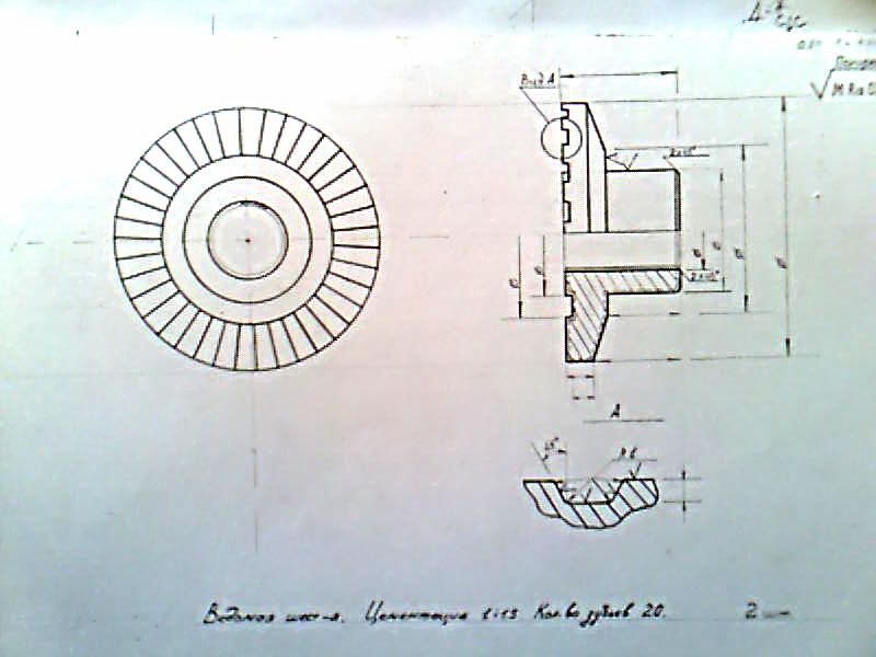

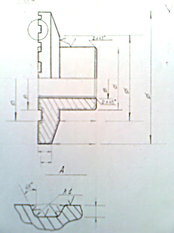

Не могу прикрепить фото)) больше 100кб,, если что интересует, чертежи, размеры отвечу с большим удовольствием
Хотя для меня этого не делали))))
Если Вас незатруднит скиньте пожалуйста чертежи на mail andreygamov41@yandex.ru заранее благодарен andreygamov

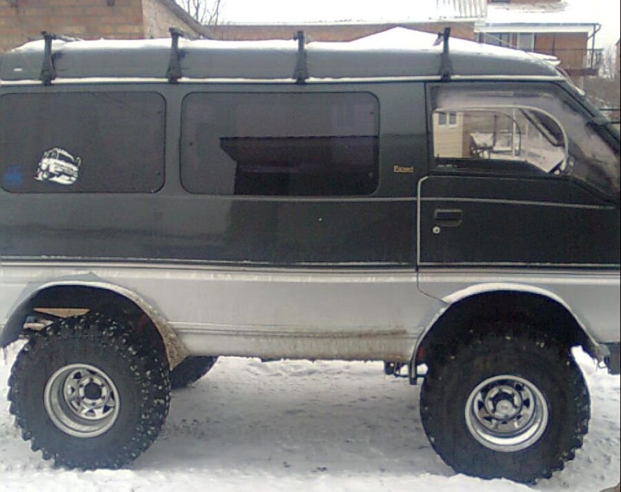

впечетления от управления просто супер.... проходимость.. устойчивость н высоте.. по персеченке идет. как танк

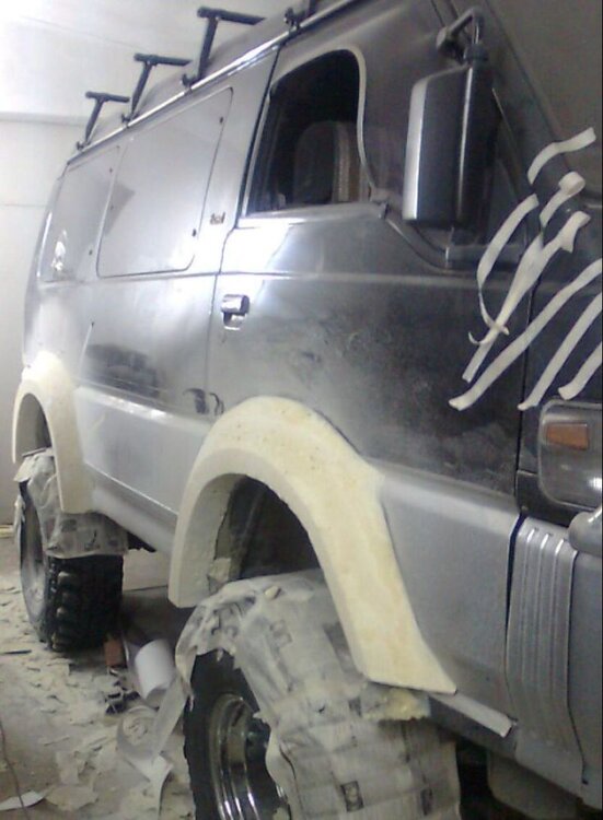

Привет а фендера из чего лепили ? металлическое основание + пена и шпатлевка ?
Все верно.... мет основание+пена+шпаклевка+стеклоткань+полиэфирная смола+шпаклевка
