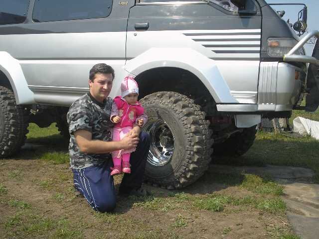

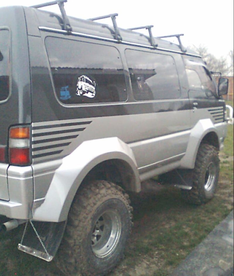

Krupp, напиши параметры своей резины и дисков. Я так понял это 35й SIMEX? Craig взял себе 32й, хочет его без лифта на кирпичик воткнуть, естественно тщательно обработав болгаркой. На родных дисках эта резина не будет за раму цеплять, или за стабилизатор?
симекс 35"\11.5" \15. диски 15" вылет -40. ширина 10" насчет буде цеплять или нет незнаю

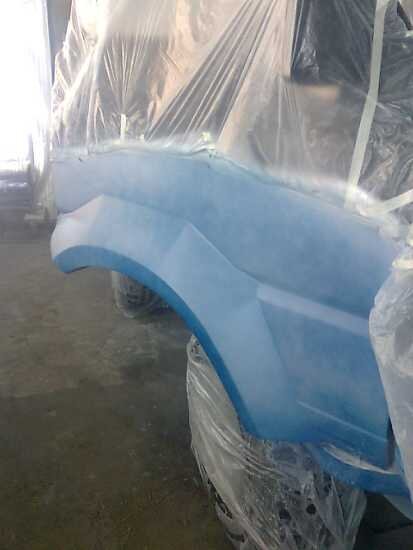

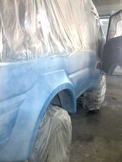

А можно фоток побольше и особено передних фендеров с закрытой и открытой дверью.
кайфово получилось!!! молодец.
я вот тока думаю как все это выдержит кузов и вывезет движок (как долго смогут???)
мне кажецо под такое 100% раму надо и движку литра три не меньше.
что то я не понял...о какой раме речь. а по поводу двигла хватает. но передаточное число в раздатке менять буду однозначно
Красота! Вот это классный подход к лифту! Как по трассе, по городу расход большой? У тебя АКПП? Опиши пожалуйста, интересны ощущения от езды по городу, по говну то ясно что круто.
расход увеличился на 3 литра.. увеличился радиус разворота.. шум при езде. как от пикируещего бомбандировщика . боялся за АКПП. но все нормально. но в общем я все это предпологал.. но зато в говнах. это что то.... просто трактор. все неудобства перекрывает....нужно выбирать комфорт либо проходимость
