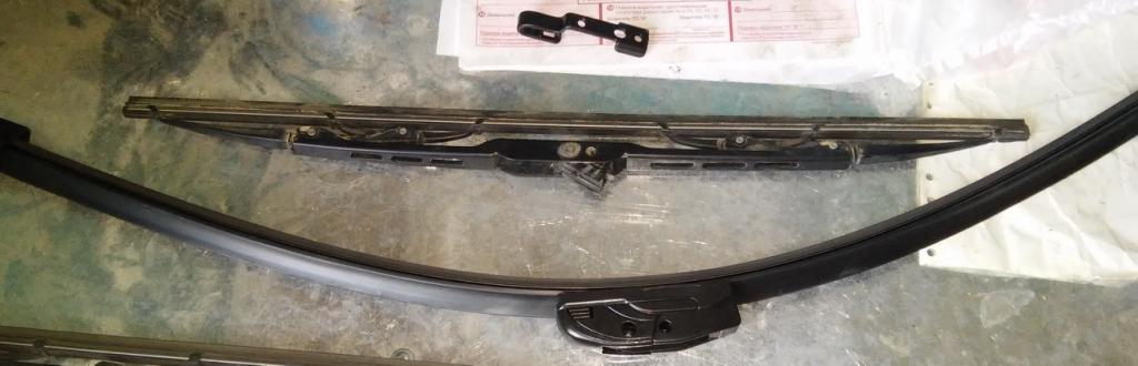

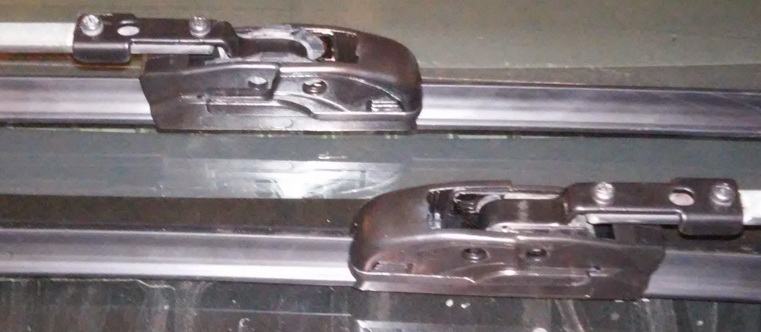

Но я не расстроился, потому что был к этому готов, и у меня был план. За годы эксплуатации у меня накопилось несколько штук старых щёток от мазды демио (рука не поднялась выкинуть), теперь я понял, что с ними делать.
Нам нужно: крючок-адаптер, старый дворник с креплением на крючок, новый дворник ... post-7679-0-76407100-1470895103_thumb.jpg

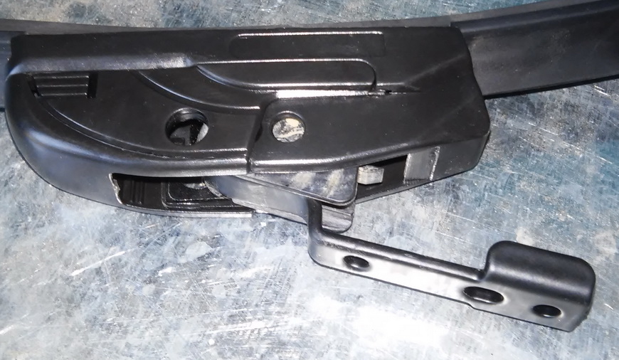

Берём старый дворник и отсоединяем от него крепление для крючка: post-7679-0-83986500-1470895803_thumb.jpg
Ставим это крепление на новый дворник: post-7679-0-29348200-1470895889_thumb.jpg
Пробуем с машумовским адаптером: post-7679-0-31902000-1470895898_thumb.jpg
Всё путём!
Ставим на машину: post-7679-0-58291700-1470895905_thumb.jpg
Дворники с машумовскими крючками встали нормально, трут хорошо. Пока нареканий никаких нет.
