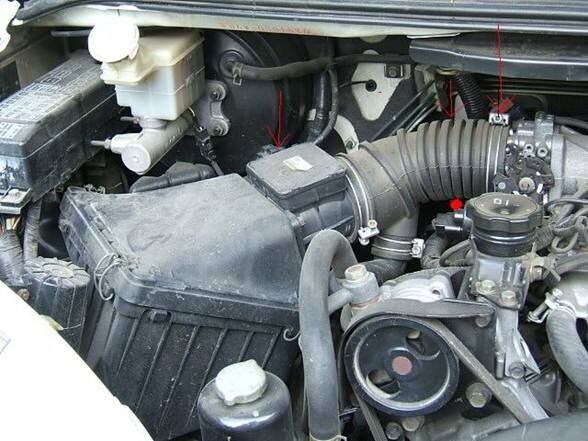

2. Слить тосол (сливной болт в нижней части радиатора), снять и отсоединить воздуховод от блока дроссельной заслонки (хомут с блока дроссельной заслонки и шланг с крышки).
От себя добавлю: мы ОЖ не сливаем, а лишь глушим подходящими болтами отсоединяемые трубки.

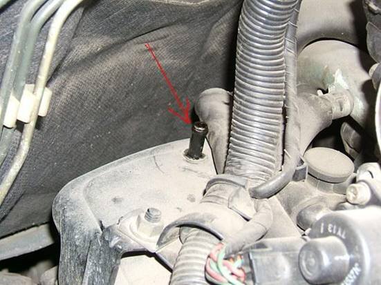

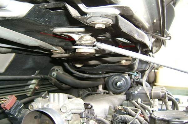

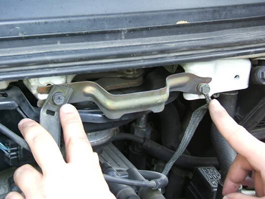

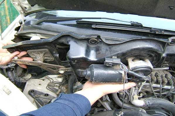

3. Открутить трос газульки, снять двигатель дворников (снять с двух приводов заглушки и открутить 5 болтов).
4. Снять сливную горловину масла, 2 болта и шланг с клапанной крышки
5. Отсоединить два шланчика от блока дроссельной заслонки с левой стороны (тосол), отсоединить все датчики от разъемов.

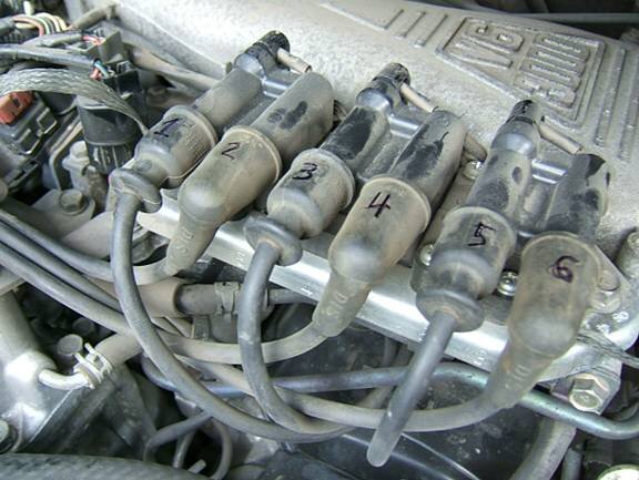

6. Подписать свечные провода перед снятием.
От себя добавлю, что это делать не обязательно, т.к. оригинальные провода (а других, собственно, я и не видел) уже подписаны - стоит только их протереть :) А номера куда какой совать при обратной сборке написаны на металлическом подиуме, на котором крепятся катушки (видно на рисунке выше). Более того, свечные провода имеют следующую "фишку": те, что идут к левой голове (по ходу движения) - с прямым "коннектором" (что суём в катушку), те, что к правой - с Г-образным. Плюс они чередуются, т.е. цилиндр с левой головы - с правой - с левой - с правой ... и т.д. И длина у всех разная, поэтому ошибиться трудно.

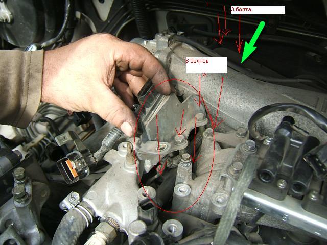

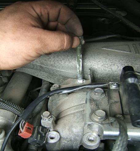

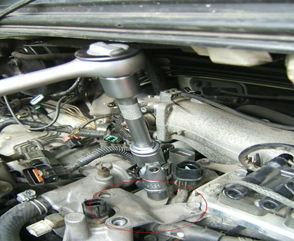

7. Открутить пластину 4 болта.
8. С правой стороны (с левой по ходу движения - прим. -=MAXDIE=-) в нижней части блока дроссельной заслонки открутить 2 - 4 болта.
От себя добавлю, что обратный процесс потребует некоторой обезьяньей ловкости рук, т.к. некоторые болты одновременно крепят ухо и магистраль, а места там ограниченно!
9. Отсоединить трубки от топливных шлангов и открутить пластину.

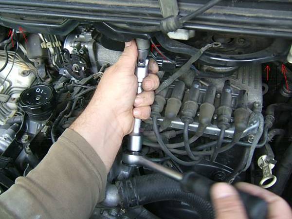

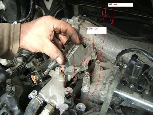

10. Открутить болты с блока дроссельной заслонки спереди (6 или 5?) и 3 сзади.

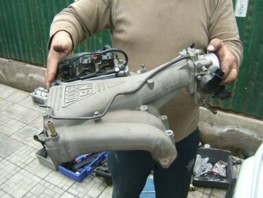

И хрень с надписью V6 3000 у вас в руках :)

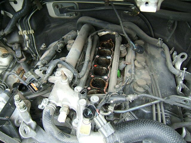

После этого можно легко заменить свечи и за одно проверить состояние коллектора.
Сборка происходит в обратном порядке. Процедура занимает 3 часа (для тех, кто это делает постоянно). По первому разу, если всё делать хорошо и для себя, то готовьтесь посветить этому целый день.

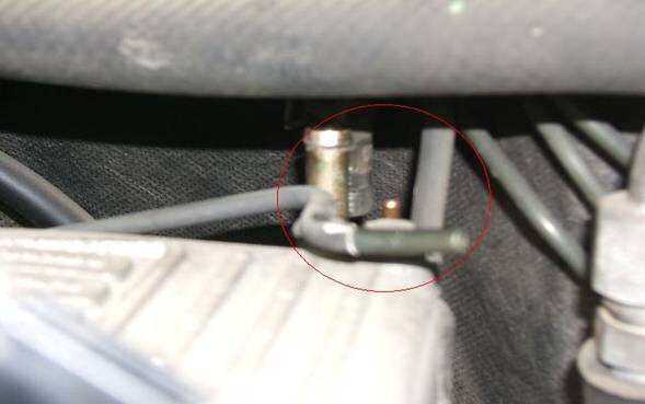

Сегодня менял свечи, думал пока разобрано пол машины сразу поменять и ... вот это :24:
Люди добрые , подскажите что это, где это искать на двиге, как воткнуть.
Прежний владелец отдал это в придачу, сказал что не успел заменить.
Очень буду благодарен за помощь.
Кстати, позволю себе сделать небольшое уточнение по колличеству болтов блока дроссельной заслонки post-13438-0-15775200-1371519546_thumb.jpg сзади их не 3 а 4.
