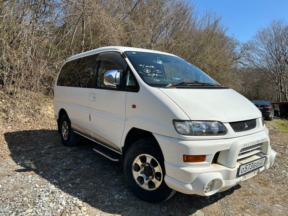

Всем привет! Приплыла ко мне недавно из Японии 6G72 в кузове PD6W, бензиновая 3л, АКПП. Пробег 130 000. Сразу стало понятно, что для меня нет автомобиля лучше! Хотя расход оказался по мнению некоторых большим - около 15-16 литров в смешанном режиме, коррозия есть на днище и под капотом, при тормозе педаль бьет в ногу - видимо тормозные диски погнуты, а при езде по трассе дергается, иногда дрожит. Но думаю со временем что-то из этого можно будет починить или заменить. Может даже всё. Решил начать с дёрганий. Почитав форум, понял что следует сначала смотреть в сторону замены свечей, проводов, свечных колодцев и может даже катушек (кстати на холостой работе  launch pro5 не показал нигде наличия ошибок или пропуска в цилиндрах)
