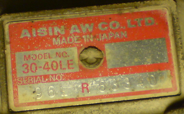

У меня тоже asin стоит. На запас себе купил такую же с раздаткой, а то при снятии поддона на старой очень много было там коричневого осадка, либо диски либо ГТ. Когда старую убью поставлю купленную. По работе приходится возить по 500-700 кг.

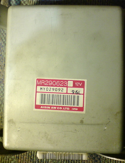

А вот датчик скорости ведет себя отчень странно! на выходе датчика , конечно, импульсы но мультиметр показывает большие колебания, хотя спидометр кажет нормальную скорость. Может его стоит проверить осцилографом, что там за сигнал. Кто-нибудь измерял напряжение на входе №9 блока АКПП (MR290623) ??? Напряжение у меня как-то не очень синхронизировано со скоростью, вернее никак не синхронизировано ((( непонятно...
28.01.2011
И вот оно счастье! ))

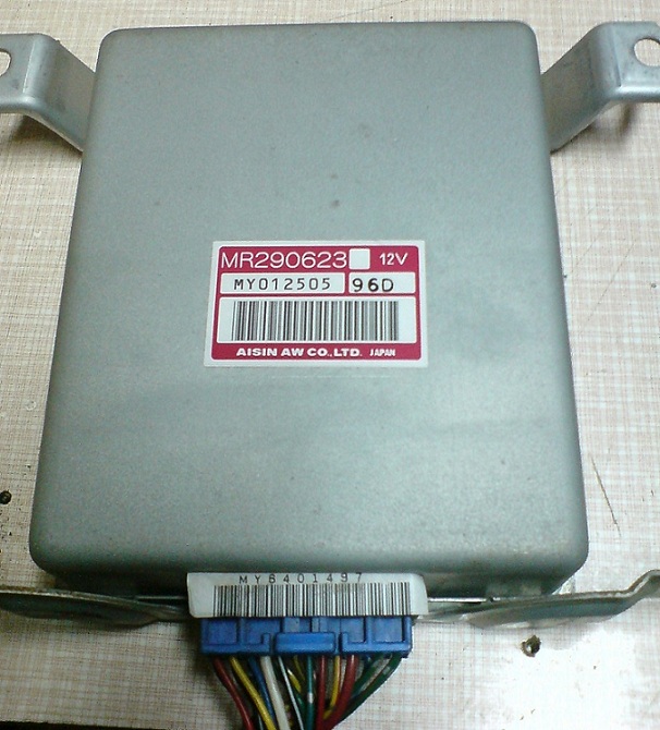

Заменил блок АКПП MR290623 на новый (большущее спасибо mihail ) и АКПП заработала без всяческих проблем!! УраУра!! )))
Кстати у меня стоял блок АКПП MR196691, может в этом была проблема? Сама коробка 30-40LE, меняная ранее предыдущим владельцем.

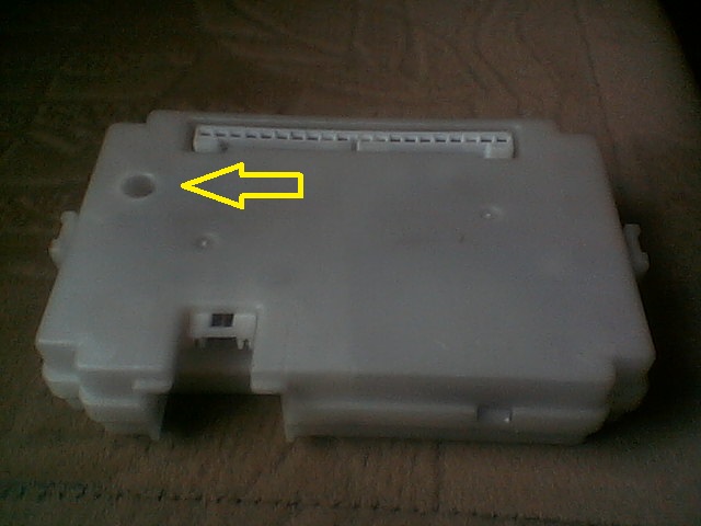

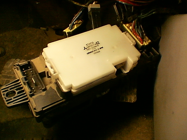

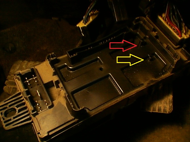

mihail,
Вот порылся в компе и нашел старые фотки блока что стоит у меня над салонными предохранителями.
Эти блоки отличаются друг от друга, так как с машины того же года снял все вместе но на ней небыло переключателя режимов как у моей и твоей и на блоке отсуцтвует доп разъем, блоки не взвимо заменяемые, на посадочьном месте отлив-столбик а в блоке отверстие, на разных вариантах отливы и отверстия в разных местах.
Судя по всему вариантов этого блока всего два, а вот те что стоят внизу по каталожному номеру идентичьны.
Так что информация к размышлению.

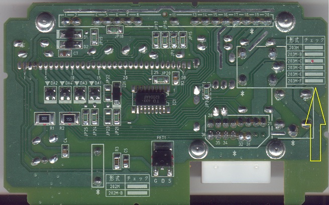

Вот так выглядит из нутри тот блок что в моей машине (с клавишей переключения режимов АКПП) расположенный над предохранителями , и судя по всему и самих вариантов плат может быть шесть.
Вот так выглядит изнутри тот блок что в моей машине
Судя по всему это блок ETACS - (Electric Time and Alarm Control System) (Электронный блок управления задержкой блокировки центрального замка и предупреждения о включенном освещении)
к АКПП может и имеет отношение, но его основная задача не управлять, а контролировать и сигнализировать.
В электрических схемах тоже только двери, лампы, подножки...
А вариантов много из-за разных комплектаций: в зависимости от количества люков, наличия круиз-конроля, эл. выдвижные подножки и пр.
