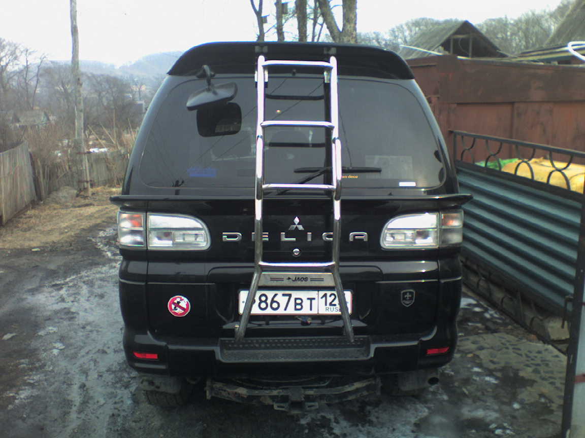

Уважаемый butik, у вас на фото лесенка Jaos,о чем сообщает пластинка с названием :), тема же о САМОСТОЯТЕЛЬНОМ изготовлении лесенки. Или вы ее сами сделали?
butik, ещё одну такую организовать сможешь?
это что собственный экспромт??? такой фигни в инете по 920 евро за штуку полно...
Я вот собрался такую делать под жаос из чёрного металла диаметром примерно 30 мм, всё равно под чёрный цвет, а диаметр как на багажнике.Щас вот только потеплеет, найду грамотного сантехника с трубогибом и... А вот насчёт нижних креплений так и не понял, верх понятно просто цепляется, а низ вот... :search:
Вот лучше чем лесенку фоткать, лучше крепление из нескольких ракурсов щёдкните:)
всё равно не понимаю как прикреплена внизу к двери, мне кажется наступишь, разогнётся и слетит :search:
серёга благовещенск, пока не разгибалась и не слетала. Лесница стянута с кронштейном болтом. Низ давит при находящемся теле на лестнице в горизонтальной плоскости вперед, вверху сила приложена в вертикальной плоскости вниз. Ну, если кронштейны сделать из жести, то разогнутся конечно.
