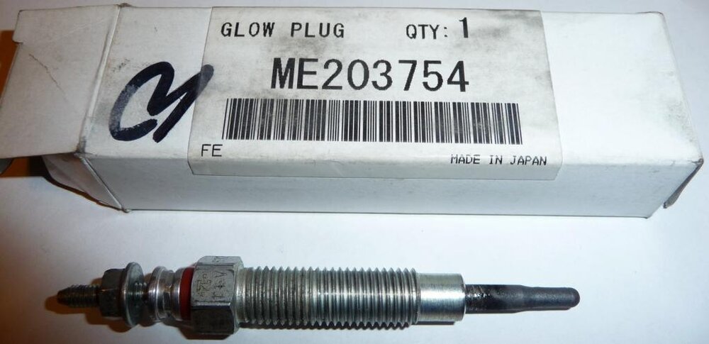

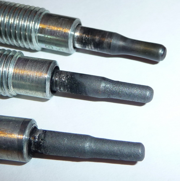

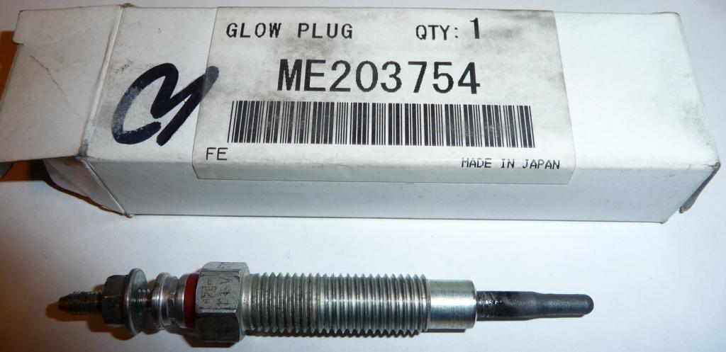

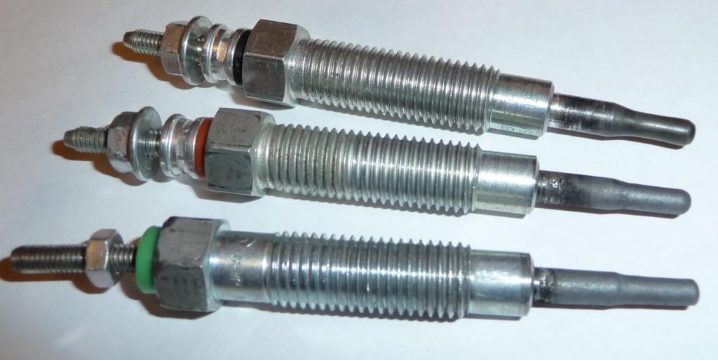

Sireg@ Опубликовано 17 ноября, 2014 Жалоба Опубликовано 17 ноября, 2014 (изменено) И так, начнём-с! Вот оригинальная КЕРАМИЧЕСКАЯ свеча: В 2009-м году стоила 1864 рубля за штуку (заказывал с амаямы). Прожил этот комплект у меня два года. Единственная осталась живая из тех четырёх штук. Весьма небюджетно. На следующем фото, сверху вниз: свеча Bosh - МЕТАЛЛИЧЕСКАЯ, оригинальная свеча - КЕРАМИКА, свеча HKT PM-165 Посмотрим поближе на кончики свечей: Угадайте, дети: какой кончик у PM-165, металлический или керамический? Изменено 17 ноября, 2014 пользователем Sireg@

Befs Опубликовано 17 ноября, 2014 Жалоба Опубликовано 17 ноября, 2014 (изменено) @Sireg@, На ваших фотках нет ни одной свечи-керамики. Вас разводили все это время. Возможно, на фото уважаемого @N181 керамика, но не оригинальная. Хотя фотография может искажать. Если не забуду - завтра сфотаю оригиналную керамику. Изменено 17 ноября, 2014 пользователем Befs

Befs Опубликовано 18 ноября, 2014 Жалоба Опубликовано 18 ноября, 2014 (изменено) Форма кончика свечи может отличаться у разных производителей в зависимости от их технологического процесса, так же как и сама керамика может быть очень разной по составу. Независимо от технологического процесса керамика никак не стыкуется бесшовно с металлом, поэтому керамический кончик всегда запрессован в металлическую гильзу, выглядит это как на фото N181, у вас же на всех снимках металлическая гильза и кончик - одно целое. Изменено 18 ноября, 2014 пользователем Befs

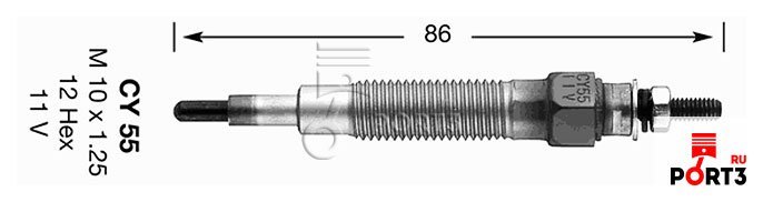

Sireg@ Опубликовано 18 ноября, 2014 Жалоба Опубликовано 18 ноября, 2014 (изменено) Как и обещал, эксперимент. Берём две свечи: Bosch и оригинал мицубиси ME203754 Откусываем кончики бокорезами... ...и видим, что разницы никакой. Должен признать, что вы правы, все эти свечи с металлическим кончиком. Значит, оригинальные свечи брать не стоит. Дешевле взять керамические, аналог ME203754 - это DENSO DG-306. @Evgeny Baikal, на EFI точно подходят NGK CY55 ? Изменено 18 ноября, 2014 пользователем Sireg@

Sireg@ Опубликовано 18 ноября, 2014 Жалоба Опубликовано 18 ноября, 2014 Да NGK норм свечи(если именно NGK)... Я понимаю, что они норм... но интересует, подходят они для 4М40EFI или нет?
