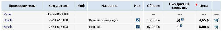

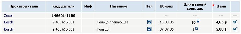

2. По поводу того, что указано на самом ТНВД и сальнике. На сальнике ТНВД было "начиркано" следующее: AD8250E, на "тушке" ТНВД: ZEXEL ME201700. Так вот, ни одна, ни другая маркировка не впечатлили сотрудников Bosch. Как вы понимаете, продавцов запчастей она не впечатлит и подавно. Только поиск по форуму позволил найти нужный код сальника: по каталогу Zexel: 146601-1100, по каталогу Bosch = 9 461 615 031.
Как видите по exist.ru Zexel даже не поставляется - BOSCH является полным аналогом, можно сказать оригиналом. Да и то, как откопал этот код Snikv - тот ещё вопрос.
И напоследок интересные хитрости. Как видите, при заказе через магазины запчастей нужно не только ждать (вряд ли кто-то имеет подобные специфические расходники в наличие), но и цена будет 5$ (~140 руб.) Обратившись в бош-сервис, занимающийся дизелями, можно всегда найти сальник в наличие и за сильно меньшие деньги.
