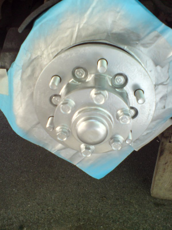

Сначала, где возможно, 3,14дарасим доступные части металлической щёткой...
потом надеваем и крепим шкурку и вперёд.
Выемки я чистил маленькой ручной металлической щеткой, тиба зубной. Результат:
Закрываем скотчем перед окраской (малярного у меня не было, использовал широкий канцелярский), обезжириваем ацетоном:
И предварительно долго встряхивая баллончик (как на нём написано) пшикаем:
Передние ступицы сложнее чистить, зато легче накрывать:
Результат окраски:
И так далее.

-=MAXDIE=-, молодец , обновил машинку...Можешь еще суппорта покрасить , в красный цвет например, для понту ;) Я на галанте суппорта красил обычной автомобильной краской кисточкой, уже лет пять прошло еще держится...
Нужно было колесико снять и обработать поглубже ступицу, качественнее получилось бы ;) А так, молодец!

ЗЫ. Краска - Dinitrol, высокотемпературная, на 99% состоит из яллюминия, держит до 700 градусов.

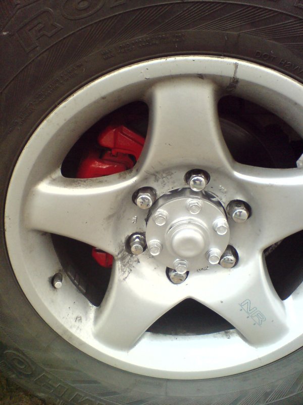

Вступление:
Больше года мне не давали покоя слова однополчан из этой темы:
Можешь еще суппорта покрасить, в красный цвет
и

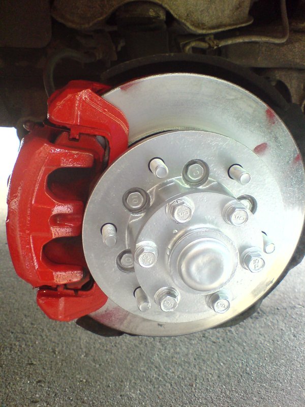

Можно сказать, спать не мог... Всё мучился и грезил о красных суппортах. Друзья мне даже на день рождения подарили 2 баллончика, т.к. я только это и просил... Но они так и пролежали невостребованными больше года, пока не случилось вот что.

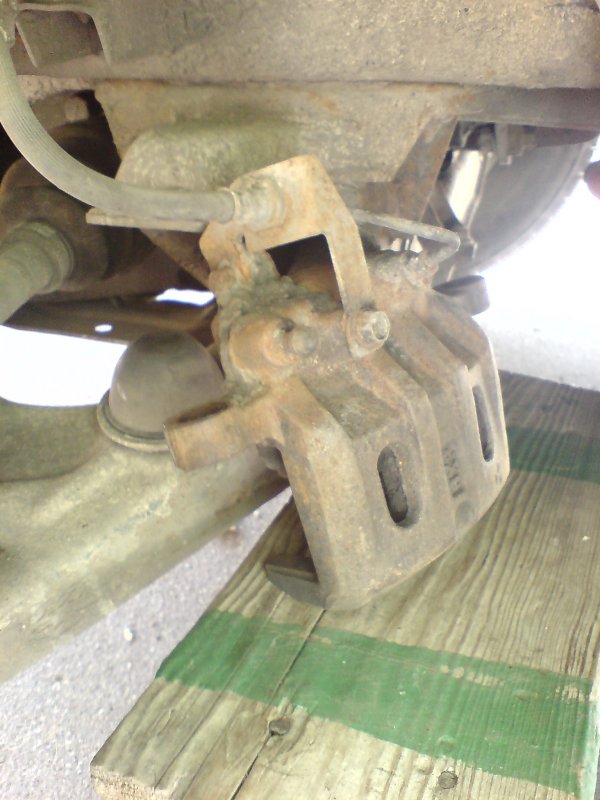

А случилось то, что на очередных не оригинальных колодках (в этот раз вполне приличных казалось бы ATE) как обычно (у меня, к сожалению, это стало обычным делом) отвалились свистки и я доездился до шкряп-шкряп, очередной раз подточив тормозные диски с внутренней стороны. Естественно, по всем известным законам истирается до металла именно внутренняя колодка – ведь не видно. В этом, наверное, состоит какой-то злой умысел инженеров MMC. Но из других тем мы уже знаем, что нас к проектированию японских автомобилей не допускают, а так мы бы без сомнений рабочий слой внутренней колодки сделали бы толще. Ну, да Бог с ними, с ничего не понимающими японскими инженерами, пришла мне пора, короче, менять колодки. Я даже с собой детей взял, провозгласив, что на замену уйдёт 20 минут каждая сторона. Бедные дети. Они же не знали, что папа плохо спит вот уже больше года. Им не известно, кто такие vol, stahh и вообще что означает загадочное слово "форумчанин". :)
То что заменой колодок дело не ограничилось, вы уже, наверное, догадались. А ведь изначально всё выглядело вполне стандартно и типично:

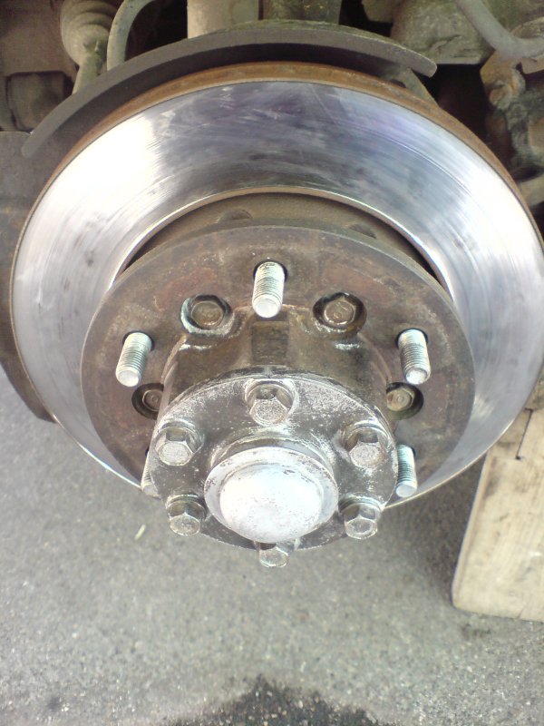

Но кошмарное "Нужно было колесико снять и обработать поглубже ступицу" голосом водителя грузовика из м/ф "Дед мороз и лето", типа: "Ну, артист..." заставило идти до конца, поэтому скоба суппорта тоже была снята:
И за дело принялись металлические щётки разного калибра. Параллельно был совершён звонок другу из серии: "ремкомплект суппорта отдай"! Так как оба пыльника были подъедены в части, втыкаемой внутрь скобы. Дочка, уже пребывавшая к тому времени в истерике: "Папа, ну когда мы поедем кататься на аттракционах?!" была за безволие отправлена домой, мелкий остался сторожить машину, а папа, улучив момент, смотался в ближайший "Авто 49" и приобрёл медную высокотемпературную смазку для направляющих суппортов и преобразователь ржавчины отечественного производства за 50 руб. Но и он спустя час уже ныл: "Папочка, отведи меня к маме", несмотря на параллельный процесс окраски скобы суппорта и "клинка хаоса" (на дальнем плане):
Сынуля также был с позором изгнан, лишившись металлической щётки, с которой он с "удовольствием" проводил последние 15 минут. А что, разве не романтично в 5 лет фигачить большую ржавую железку? Что-то я подзабыл, какие у меня интересы были в 5 лет. :lol: В добавок ко всему супруга в весьма экспрессивной форме поведала о том, на какую свалку нужно отправить "старую рухлядь", отнимающую столько времени и что делают в выходные дни нормальные семейные люди, а также поставила в известность о моём наказании, в виде отсутствия возможности исполнения супружеского долга в период интимных взаимоотношений с автомобилем японского производства.

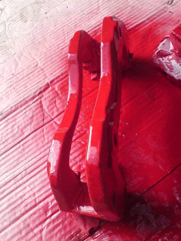

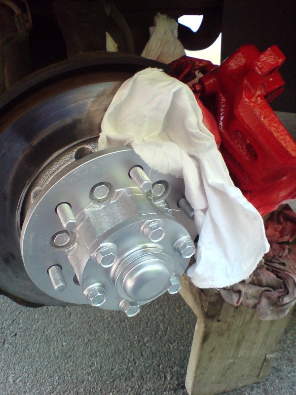

В общем, я остался один на один с любимой деликой, как параноик занимаясь реализацией светлых идей. Алюминиевая краска легла на ступицу идеально – она очень прилипучая и не требует особой подготовки поверхности. Я ограничился металлической щёткой и преобразователем. А вот надпись на красном баллончике поведала о том, что это всего лишь алкидная эмаль (правда термостойкая) и что перед её нанесением следует зашкурить, обезжирить поверхность и покрыть её белым грунтом! Ага, чича-а-аз, побежал уже за белым грунтом. Пшик-пшик и готово.
post-441-1282654347,32_thumb.jpg post-441-1282654367,58_thumb.jpg post-441-1282654394,8_thumb.jpg

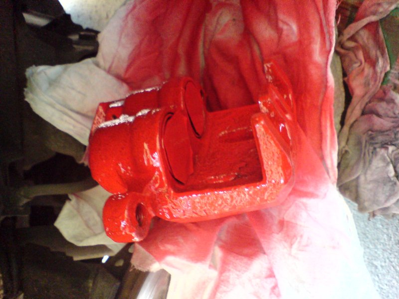

Но подлая красная эмаль, в отличие от податливой "серебрянки" тупо стекала, оголяя черноту металла. Пришлось ждать пока высохнет, красить вторым слоем, а потом третьим. И уже установленное на место изделие – в четвёртый (местами).
Наступил вечер. Одно колесо было вроде как готово. Ну, не оставлять же машину "такой опупительно красивой" только с одной стороны? Развернулся другим колесом к гаражу и продолжил начатое дело по "замене колодок". :)
В 2 часа ночи была закончена окраска 2 слоя скобы, суппорта и ступицы. Дверь гаража открыта и закрыть её невозможно, т.к. машина мешает. Отъехать тоже невозможно, т.к. колесо снято, суппорт в окраске и нефига его трогать, а снимать тормозные шланги не было в моих планах как изначально, так и в 2 часа ночи особенно.
В общем, я пошёл к местному Равшану и велел стеречь гараж со всем нажитым долгие годы, а сам пошёл спать.
Проснулся я рано, ибо у мелких спортсменов режим и ежедневно в 7 часов они уже ни в одном глазу. Супруга не разговаривает, и кормить явно не собирается. После вчерашнего всё болит: руки, ноги, спина. "Вот тебе и работа художника," – подумал я. Хотя на самом деле накануне вспоминал "добрым словом" механиков Джина, из-за которых мне пришлось прыгать на балоннике, откручивая колёса, даже секретку (!), а также ломом с помощью подручного таджика срывать направляющую суппорта, которую товарищ Виталик любезно затянул явно с усилием, указанным в книжке. Но это всё уже в прошлом – пора семейную жизнь налаживать. Я закинул в рот кусок хлеба, выпил кофе и пошёл собирать второе колесо, а также смотреть сколько инструмента у меня вытащили за ночь и сколько осталось целых велосипедов. Но вселенский закон равновесия компенсировал отсутствие женской ласки ровно таким же отсутствием потерь в гараже – всё осталось на своих местах. Ставлю всё на место, наношу ещё один слой коварной и геморройной красной эмали и... баллончик радостно заканчивается, таким образом ставя жирный крест на потенциальных мечтах об "опупенно красивых задних колёсах". Получилось, вроде ничего:
В гараж приходит супруга сказать, что я могу и дальше продолжать любить делику, а у них свои планы на сегодняшний день. Я клянусь, что весь вчерашний день был только ради сегодняшней счастливой поездки с семьёй, быстренько ставлю колесо и уже полчаса спустя отмытый, побритый и довольный собой отправляюсь с семейством на любимом обновлённом автомобиле.
P.S. Семья не распалась.
P.P.S. А ведь с покрашенными суппортами и ступицами действительно быстрее едет! :rock: 100% плацебо деликавода и бальзам на душу – всем рекомендую.

Гы, вот путь настоящих извращенцеф )))

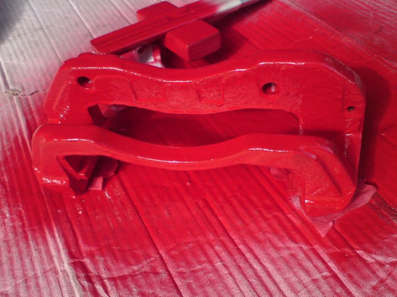

красочка - промышленная полиуретановая эмаль, годная для агрессивных сред.
Изменено пользователем MaLeR(R)
MaLeR®, пескоструил или в кислоте замачивал? выглядит как новый тунинх кит! Им бы направляющие новые..
Изменено пользователем stahh
MaLeR®, реально серьёзно. Как я понял "серебрянка" - это был грунт? Только это от какой машины суппорта?
-=MAXDIE=-, MaLeR®, ну что можно сказать БРАВО МОЛОДЦЫ где б столько же взять времени и терпения.
Ну по рассыпаному везде купершлаку можно догадаться о способе очистки mocking.gif
"Серебрянка" это не грунт, просто очищеный добела чугун.
ЗЫ Девяткин, есть ещё третий вариант - потратить немножко денег и поиметь такойже результат blush.gif
MaLeR®, да ты реальный извращенец - даже резьбу внутри красил :wacko: я то это... просто колодки менял.
Так от чего это суппорт на 1 цилиндр, задний булошный что ли?
