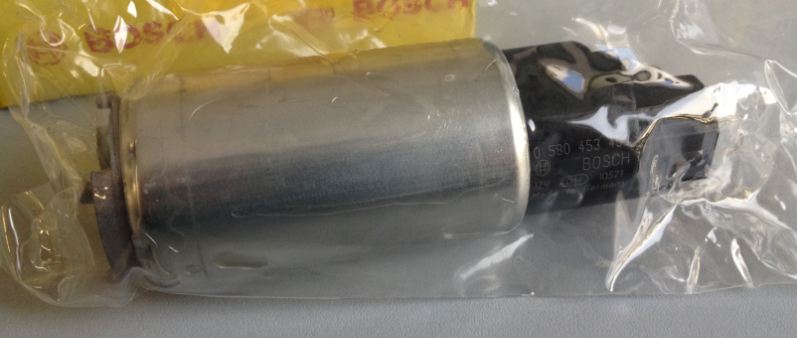

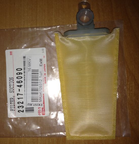

ovanes Опубликовано 24 сентября, 2012 Жалоба Опубликовано 24 сентября, 2012 У меня закончилось все следующим образом: сменил ВВ провода-не помогло промыл инжектор и соответственно поменял свечи-не помогло сменил бензонасос поставил BOSCH 0580453453 моя эпопея с дерганьем закончилась в моем случае это был бензонасос))) там стоял не пойми какой! Прилагаю фото насоса, фильтров куча на выбор я купил такой фильтр тонкой
