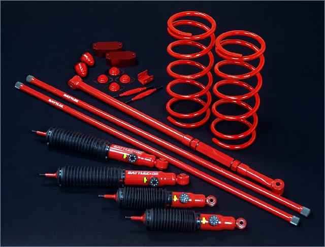

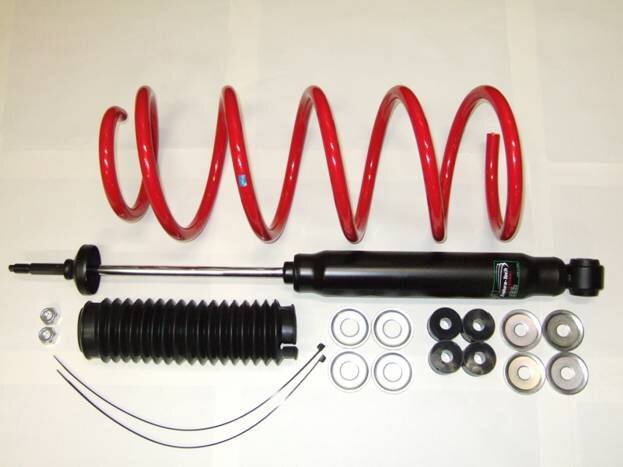

Дима на прошлой страничке уже вопрос задавал, повторюсь - кто-нибудь "по науке" лифтовал булку? Не хочу никого обидеть, но не внушает мне доверие колхозинг с пружинами от оки и тому подобное..Начал читать эту тему :blink: Столько вариантов :wacko: Какой из них правильный?Цель не только приподнять авто, но сделать это так, чтобы при этом другие узлы не пострадали, чтобы резину не жрало, развал-схождение в норме были, машина была сбалансирована. Как всё-таки это "по науке" делают. Вот компания NHK выпускает лифт комплекты 2" и именно на Делику(на фото подобный на зад на одну сторону).post-8443-0-22499800-1301551540_thumb.jpg
Его достаточно? А на перед у них же только аморт с пыльником и крепежи к ним. А как же всякие проставки? Вот у JAOS хохоряжек поболе в наборе. post-8443-0-35360200-1301551555_thumb.jpg
Изменено пользователем Navi
Navi, давай пересечёмся как нить в академе или Кольцово, да покажу тебе всё на примере моей машины, расскажу подводные камни..
Со всем необходимым за пол дня отлифтуешь машину.

Так никто из владельцев оригинального лифт комплекта и не отозвался:(
Ничего чудесного нет в оригинальном лифт-комплекте.
Он вполне собирается своими силами.
Не отписались, видимо потому, что за такой космический ценник по нему, проще самому его собрать.
melez, понял! Оригинал - понты! :rolleyes: Колхозинг рулит:)Будем вливаться потихоньку после завтрашней лекции.
Здравы будьте бояре.фирменный лифт от jaos это очень здорово.(у друга стоит)
я себе заказал.(ждал 7 месяцев).Пока пришел комплект, ушла машина.
Кому надо могу продать(в комплекте пружины, торсионы,тяга панара, отбойники, всё ,кроме амортов)
