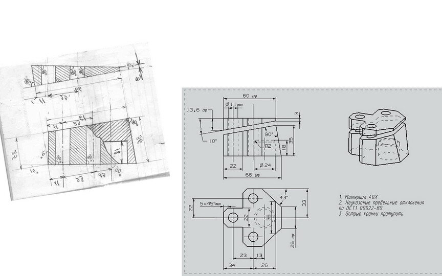

у кидса отверстия перпендикулярны скошенной стороне, а на вашем перпендикулярны основанию.
  • Ответов 3 тыс
Точно. Павел, спасибо! Наконец-то я разобрался с проставками этими и разными чертежами.Gremlin, Серега, я тебя в заблуждение ввёл. Но ответную часть надо делать всё равно.
В догонку, Павел, вам как конструктору вопрос: насколько жизнеспособна и необходима эта проставка?
Ёперный театр, а я верхние тонкие половинки не заказал, думал они ненужны.
Gremlin, Серега, всё не слава богу. Ответная часть нужна чтоб болты под углом не закручивать :)
А так -post-3793-0-84201000-1302571316_thumb.jpg ?
С уважением, Павел
Спасибо за разъяснение. Сделали мне проставки по вашему чертежу. Надеюсь в апреле поставлю.
paul-irkut, Паша на втором чертеже не все размеры указаны.
