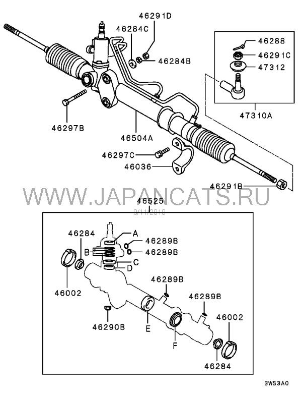

Народ, ХЕЛП!!!! порвало пыльник на рейке,с ПРАВОЙ стороны, из дырки льется декстрон((((, рулевой рейке хана??? или можно просто сальник(втулку) поменять(если он там есть)? На www.japancats.ru с этой стороны не указано не одного сальника или втулки ПОМОГИТЕ!!!!!
Можно сальник менять, но лучше купить ремкомплект для рейки покупать. Ремкомплект, кстати, есть на www.japancats.ru

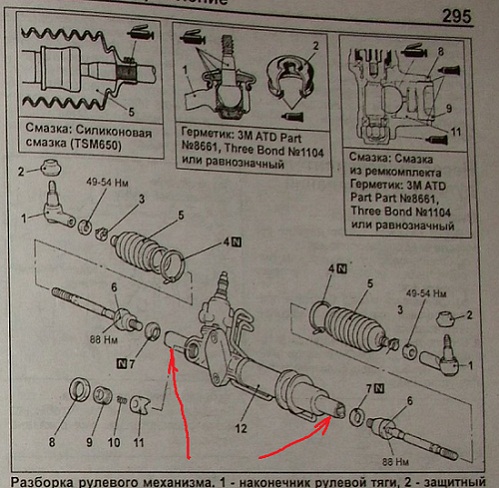

Вот рейка. За что ты держал рукой и где были стуки?
Может, неправильный термин "рычаг", пусть будет шток, под пыльником слева на выходе из корпуса рейки.
Befs,стрелкой ты показываешь на рулевую тягу. так что стучит то, тяга или рейка? что еще за вибростенд??? я так понимаю сервисмены какие-то присутствовали? они что говорят? чтоб люфт был в этом месте у рейки, да еще без течи -маловероятно, скорее всего тебе рулевую тягу нужно менять, вот и все.. Повторю, скинь пыльник и подергай за тягу -поймешь сразу где люфт.
ЗЫ советую заехать в нормальный сервис без вибростендов :-);) . диагностика рейки и тяг -самое простое. любой механик справится с диагнозом.
Изменено пользователем stahh
Вибростенд - это машину загоняют на катки некруглой формы, она прыгает и расшатывается как на дороге, но при этом можно наблюдать снизу за работой ходовки. То, что невозможно вычислить простым осмотром на яме, вылазит на вибростенде, стуки, скрипы, и тд, то есть то, что вы слышите на ходу, но не можете найти на яме.
Как вы не поймете про что я говорю? Рулевые тяги к чему крепятся? Из под чего, в конце концов, масло бежит? Сальники крайние между чем и чем масло держат??? Что вот на этом рисунке стрелками показано?
Если вы это называется рейкой, то да, стучит рейка. Просто для меня рейка - это рулевой механизм в сборе, подвижная часть и неподвижная. Сорри за терминологию, если бы каждый день с ними дело имел, то назвал бы сразу правильно.
Befs, значит таГ.. про вибростенд первый раз слышу :rolleyes: что то непонятное для меня, дикие мы видимо :-) ... по поводу рейки. -смотри номера на рисунке под номером 6ть. так вот -это шарниры рулевых тяг, они чаще всего выходят из строя. Задам простой вопрос, сервисмены исключили их, если да, то каким образом?

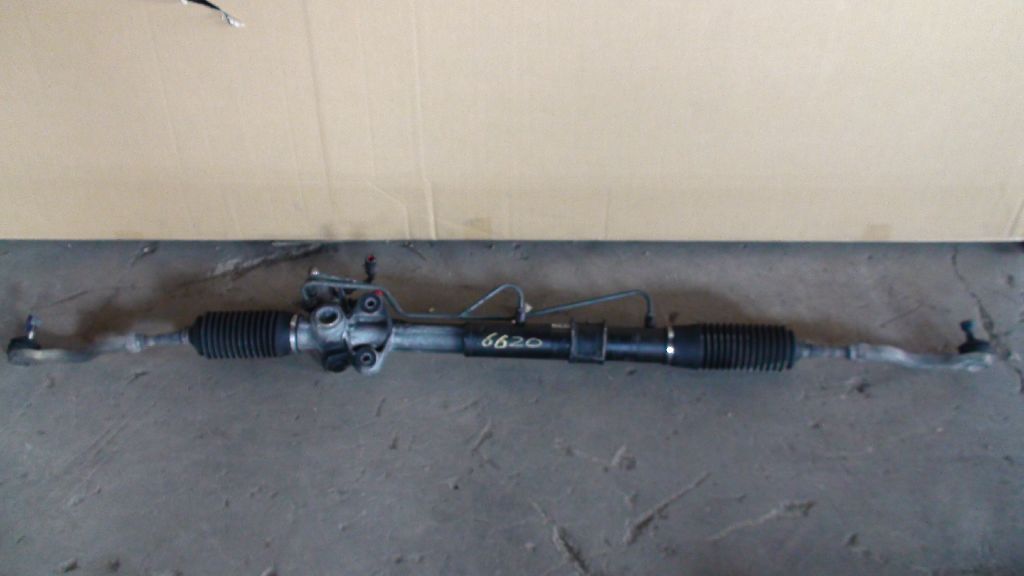

Konst, у пажеро нет рейки. если тока у пинина или джуниора.
Все Паджеры начиная с 3-го пошли с рейками.
Это только 1-е и 2-е были с рулевой трапецией, ну и 1-й Спорт т.к. полностью на базе 2-го Паджера сделан.
1-е,2-е вроде не запутался :rolleyes:
Уважаемый, вот такая рейка стоит в 73 кузове Паджеро
Изменено пользователем Konst
Konst,уважаемый, я последние кузова даж не рассматривал. сам искал аналог/заменитель своей рейке почти три месяца, поэтому и ответил на ваш вопрос. ничего не подойдет, от рвр похожа внешне, но тож не то, от корейцев тоже нет ничего похожего.. хотя это оффтоп в этой ветке.
