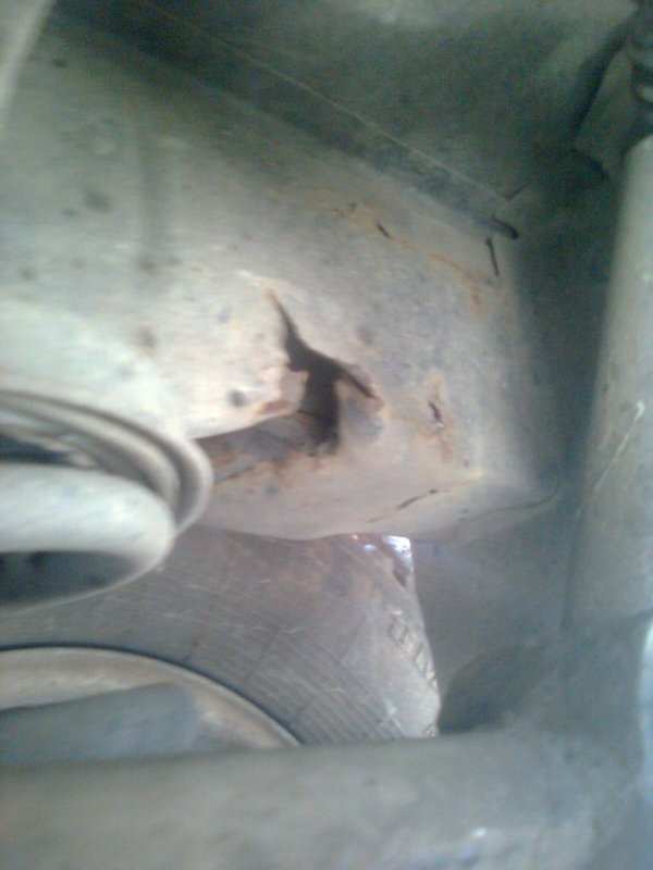

Имел с момента покупки дырку в правом лонжероне от отбойника на мосту, собрался делать, приехал к сварщикам, купил баллончик грунтовки-атикора..
Сняли аммортизатор, колесо, опустили мост, чтоб не мешало. Обстучав лонжерон, получили труху с внутренней стороны (от колеса)лонжерона - не весело..
Сделали П-образную скобу из двух уголков широких, обварили, залил грунт во все щели и получилось вот такое - post-6743-1261318182,02_thumb.jpg
У кого такое было (таких хватает) и как это дело решалось? Желательны фото для примера.

valday, я усилил лонжероны, на след неделе фотки покажу, теперь они черта выдержут! Но! Это все равно не спасет от трещин на лобовом, рваного второстепенного металла кузова -брызговиков , телевизора, стойки , межмоторного щита и т.д., т.к. ход на кручение допустимое все равно будет.Такая уж доля этой конструкции. А раму вкорячить -идея хорошая, гдето обсуждали, только имхо проще машину сменить, например на 105ый :)

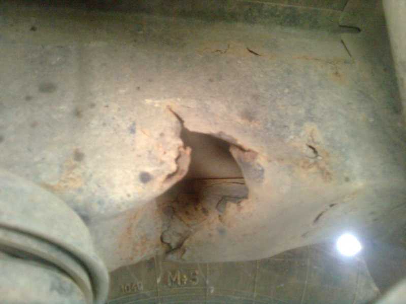

Меня похоже постигла таже участь... сразу не обратил при покупке внимание... а теперь вот "приятно" удивился...
Это болезнь, если на третий ря садились трое, при слабых пружинах - пробивает дырки на раз...
Ну при покупке средний ряд был снят... так что ты похоже прав на 100%

Купил Делику в ноябре 2011 года и тоже не заметил пробоины, просмотрел, да и зимой под машинкой, при покупке, валяться сильно не хотелось. Так проездил до весны. По теплу снял колесо и начал решать проблему. Решил ее при помощи швейлера, размер не знаю, знаю что он точно в задний лонжерон лег как родной. Сварочного аппарата под рукой небыло, поэтому засверлил швейлер чере лонжерон и закрепил болтами. Если интересно кому, то выложу фотографию.
@Чапаев, Швеллер 65, скорее всего П-образный (если будет У-образный труднее заправлять). Решение не новое. Обсуждалось и уже поставлено на поток. Читать:
