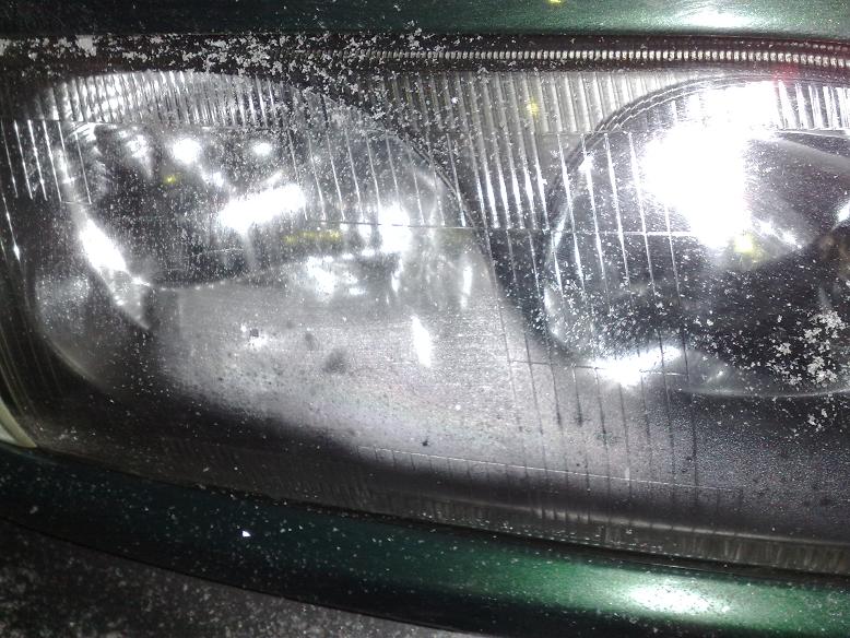

Всех приветствую. Есть проблема с правой блокфарой- потеет в нижней части.Подозреваю что из за этого слеплю ксеноном встречных водителей(моргают).Заметил, что запотевание бывает не всегда- никакой закономерности не выявил- потеет даже на морозе после поездки с включенными фарами. Кто знает от чего это бывает и как лечится побюджетнее конкретно на Делике?

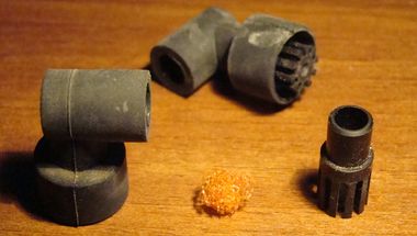

В прошедшее лето было очень много дождей, в результате потели и габариты и фары. Вылечил снятием резиновых трубочек с тыльной стороны фары. Они в виде крючка, предполагаю, чтобы не затекла вода. Но без них не потеет.
Вылечил снятием резиновых трубочек с тыльной стороны фары...
Во-во это есть та самая вентиляция...Трубочки должны смотреть вниз, а не вверх или сторону. Надо их проверить на предмет засора грязью...
А когда-то в совке в фары заливали типа антифриза что-то, чтоб не потели...
там поролон в этих резинках, нужно снять и почистить, помоему на фаре их две, на поворотнике адын.

или отсутствия вентиляции в фаре. На фаре, с задней стороны есть резиновые трубочки отформованные под 90градусов - это вентиляция фары.
добавлю к PETER, в этих трубочках находится поролон(или около того), который мог забиться пылью. нужно вытащить его и промыть.

Недавно совершенно случайно вылечил фару от запотевания. Здесь в теме писали проверить вентиляционные отверстия и проклеить стекло. Все это прочистил и проверил, но фара как потела так и потела. И вот неделю назад снял переднюю решетку(которая перед радиатором, снизу фар и краями крепится пистонами к крыльям) чтобы заменить разболтанные пистоны. Два уха крепления этой решетки находятся снизу корпуса фар, т.е. решетка двумя пистонами крепится прямо к фарам. Так вот, ухо в потеющей фаре оказалось надломанное назад( видно ктото при установке решетки, чтобы пистон сел на место в этом ухе, приложился хорошо кулаком по решетке) и образовалась малозаметная трещина в корпусе фары.Зачистил, засиликонил и фара потеть перестала.

Та же самая история - потеет правая фара. Снял, с целью просушки впрыснул внутрь немного спирта. И в двух местах обнаружил течь этого самого спирта по линии прилегания стекла к корпусу. Посмотрел внимательно - до меня уже герметизировали силиконовым герметиком.
Вопрос: силиконовый герметик - это то, что требуется?
Или есть какие-то более действенные средства? У кого какой опыт?

Лучше всего подходит силиконовый САНИТАРНЫЙ герметик, или герметик для аквариумов.
Ну вот сейчас только что зачистив и прошкрябав место течи, зафигачил его силиконовым герметиком. У меня обнаружился большой запас синего герметика, его я и использовал. Посмотрим, как поведёт себя после этого. Как затвердеет - поставлю.
Сейчас пылесосом протягиваю воздух через фару, чтобы вытянуть остатки влаги. Посмотрим-посмотрим, что получится.
Б...
Вышел утром, по холодку - отпотела, зараза. Не так, как раньше, но есть.
Видно, не всю влагу выгнал.
Может в корпус упаковочку селикагеля поместить-подклеить
Силика гель спасет только на время, пока влагу может поглощать.
Потом насытится и история получит продолжение.
