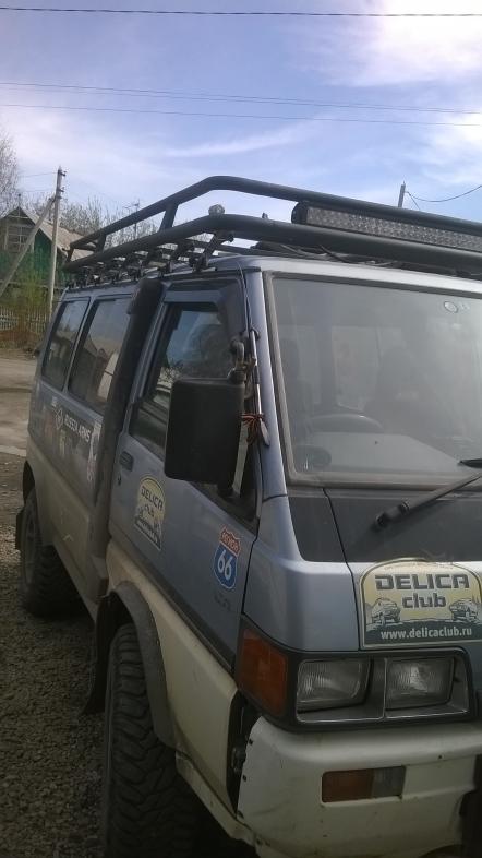

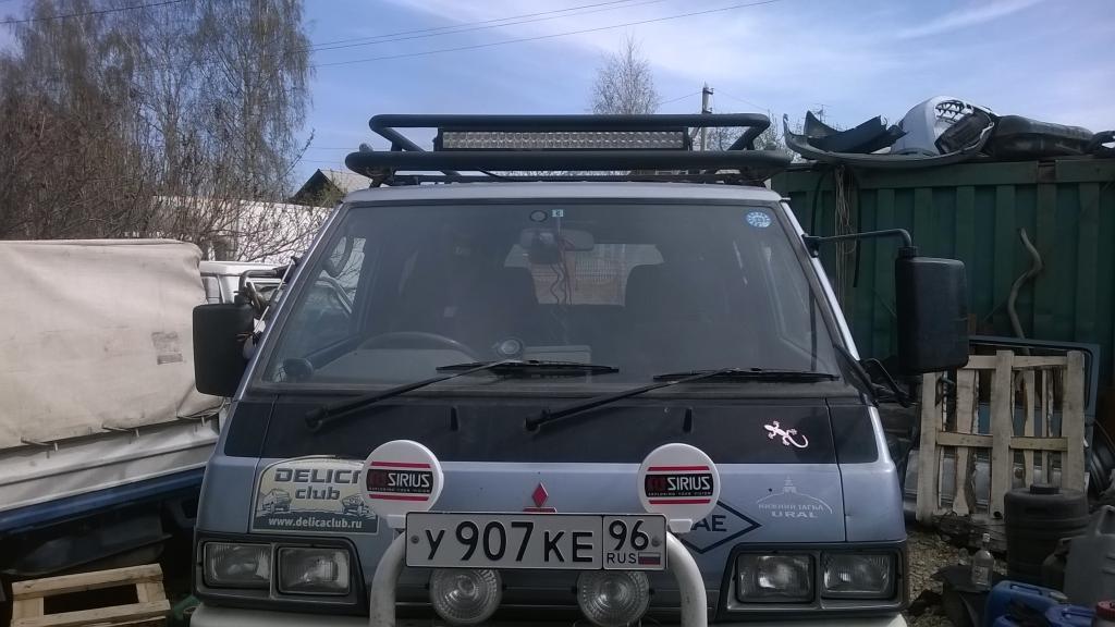

Наконец то железяка встала в водосток. Спасибо всем за помощь и чертежики. Получилось вот так.
Первая примерка
не так брутально как у ромы но 250кг держит и не жужит. Бум обживаться теперь, лампочки там, занавесочки, ну и запаску надоть закинуть, чтоб уж совсем по феншую
@papparaci,
обычный металлопрофиль 40 х 20
@Mihey, джека не забудь прикрутить, иногда без него прям никуда ))
Справа приварены ушки под лопату и джека, слева под маркизу. Эт я сразу сообразил чтоб потом краску не жечь.
а я как то выпустил из виду маркизу. у меня есть ещё одна прикольная фича в дополнение к багажнику, но она пока не доделана до конца ( строительство съедает всё свободное время). Поэтому пока показать её не могу.
Вся зима впереди. Добьешь. Главное чтоб потом не забыл показать)))
А маркизу я гдето видел фото, прямо к основной трубе хомутами вяжут нормовским.
нее, не в том дело, у меня джек с левой стороны, как бы небольшой противовес меня ))) Я в 90% времени езжу один и пустой на машинке.
Самый тонкий. При таком количестве металла, толстым ему быть ни к чему) по весу точно не скажу, сам прикинь, ушло примерно три 6-метровых трубы + сетка на низ + кругляк на 8 на всю длину водостоков. и тот же кругляк меж перил. Шноркель такой делает наш читинец Гриша.

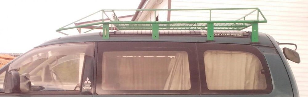

размер 1600х1260х190 (идеально подходит на коротыш 3-х дверки, так же будет к месту на машине с люком- люк будет "свободен")
вес ~15кг с креплениями
крепления на водостоки под высокую крышу, регулируемые по ширине.

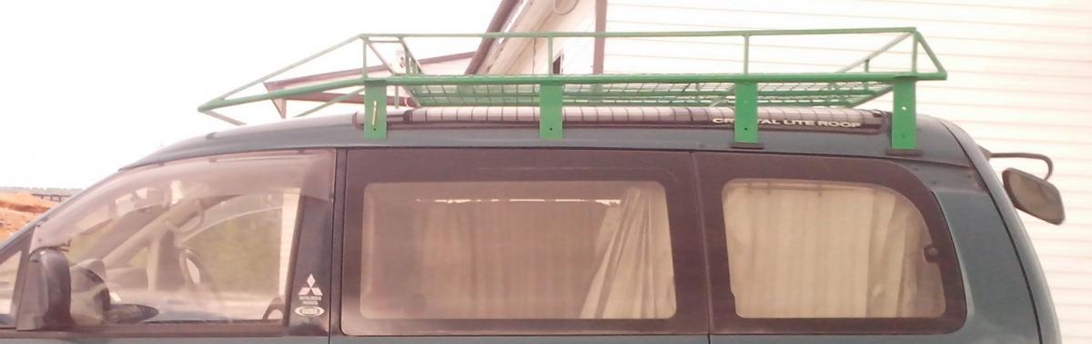

сваял на днях такой багажник...
1,3х2,6м
профтруба 15х15 (хотелось не сильно габаритный профиль), в качестве стоек полоса 40х4, 5 ног на сторону, на всех, кроме средних укосина для жесткости(на средние ноги не хватило металла на укосину, оставил так, как подпорки). крепеж г-образной пластиной за водосток(профиль 15х15 резал по диагонали, получал уголок), отверстия под болт просверливались для каждой стойки индивидуально, на месте, для максимального прижима...
обошелся в районе 1,5 тыс.р., длал сам... лесенку теперь мозгую...
вчера потихоньку перевез на стройку 6 досок 40ковки, по 6 метров... по 1-1,5 м свисали за границы багажника... вес на багажнике - под 250 в движении, 300 - при разгрузке(по доскам ходил грузчик). нагрузка пришлась на верхние крайние ограничители - выдержали...
з.ы. сварено "на коленке")))
Изменено пользователем grayius

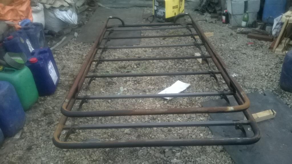

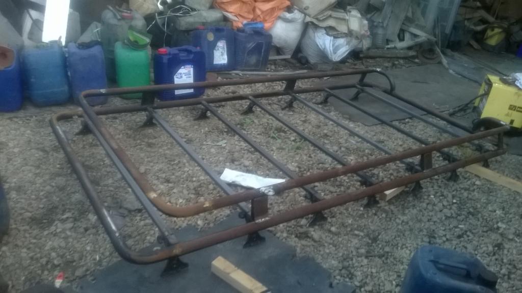

вот и я наконец-то нашел время на постройку багажника...
материалы: труба круглая D50 , отводы для такой трубы, отрезки прямоугольной трубы 20\40 на стойки, трубаD40 на верхний ограждающий пояс, стойки багажника на Ниву из магазина 7шт, пару болтов М12 для крепления джека, немного листовой стали для изготовления кронштейнов...
ну да...я на деликовке уже с багажником был...
осталось только лампочки подключить и лист фанеры зпкрепить на багажнике...и будет окончательный вариант...
Да уж... Запас прочности "конский"...
Изгибы красивые, но возни с ними - сколько резать, сколько швов...
Зачооотный багажник получился, видно, старались... ))

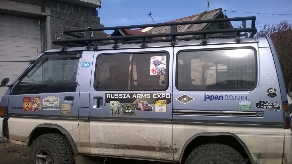

А вот мой второй вариант багажника, который сделал в замен первого...
Пойду апну тему его продажи...
