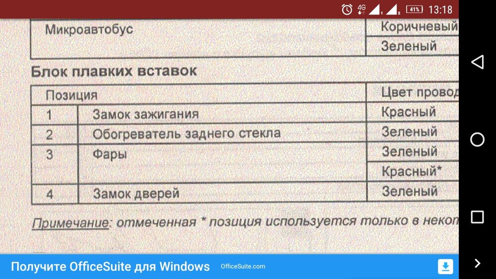

sol-minor Опубликовано 6 апреля, 2023 Жалоба Поделиться Опубликовано 6 апреля, 2023 С салонными предохранителями более менее ясно, а что насчёт предохранителей расположенных по идиотски на клемме аккумулятора? Известно, что один из них уходит на генератор, на зажигание итд Цитата Ссылка на комментарий Поделиться на другие сайты Поделиться
Aeroradist Опубликовано 16 апреля, 2023 Жалоба Поделиться Опубликовано 16 апреля, 2023 Большой квадратный на 80А идёт на гену. Четыре вставки подключают зажигание, свет, и что то ещё. В книжке про них есть. Цитата Ссылка на комментарий Поделиться на другие сайты Поделиться
Aeroradist Опубликовано 16 апреля, 2023 Жалоба Поделиться Опубликовано 16 апреля, 2023 Во. Нашёл!!! Цитата Ссылка на комментарий Поделиться на другие сайты Поделиться
