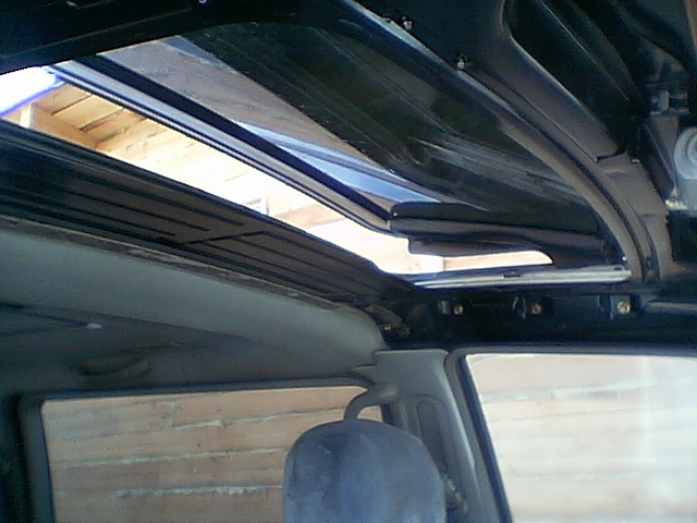

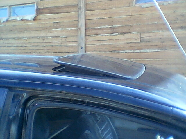

Вобщем все началось банально с покупки автомобиля (БУЛКИ) PE8W 4M40
Проездил я на ней около месяца, все работало просто замечательно.
НО как известно все не может быть слишком хорошо, всегда какя нибудь пакость случится, так и здесь получилось.
Снечала он начал нет нет потрескивать, и в конце концов когда мы с семьей поехали
на отдых он окончательно заклинил и остался в открытом положении.
Я всетаки его закрыл путем разбора передней части крыши.
Самое интерестное оказалось все дело в открутившемся болте.
Но это не конец в последствии пришлось крышу еще раза три разбирать,
но я всетаки его сделал так что кому интерестно могу поделиться опытом по ремонту и регулировке мотора люка.

Да нет болт какраз таки не вырвало он просто от тряски выкрутился, а вот регулировка самого мотора дело посложнее если тебе действительно интерестно постараюсь картинки нарисовать да обясьнить че за чем тама японцы намутили, короче тама три степени защиты встроены и их надо отрегулировать.

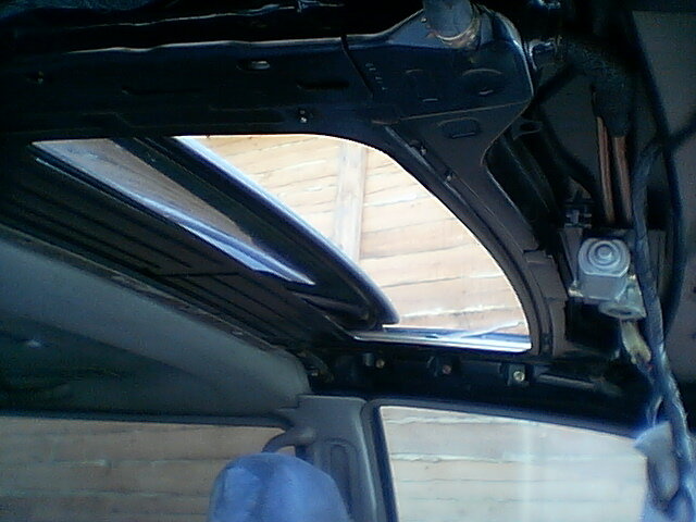

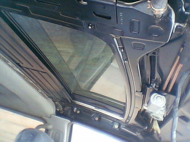

Для установки люка в правильное положение я откручивал стекло, откручивал моторчик, сдвигал оба крепления стекла назад и прикручивал моторчик, а затем и стекло. ВСЕ. Стоит как родной.

Про передний Люк в Булке.
Сегодня люк при закрытии затрещял и не закрылся до конца, было принято решение
снять и посмотреть в чем причина, оказалось бонально разболтались и открутились
винты крепящие механизм (моторчик) привод.
В процесе настройки выявил несколько режимов работы.
1 при нажатии на открытие - люк открывается до конца полностью, нажатие закрытие -
закрывается до конца.
2 при нажатии на открытие - люк открывается до конца, при нажатие закрытие -
доезжает до конца но не закрывается, а остается в приоткрытом состоянии, повторное
нажатие закрытие - закрывается полностью.
3 при нажатие на открытие - люк приоткрывается но не отъезжает, повторное нажатие
открытия - открывается полностью, при нажатие закрытие - доезжает до конца но не
закрывается, а остается в приоткрытом состоянии, повторное нажатие закрытие -
Я остановился на последнем варианте как у меня раньше и было, а как у вас ?
