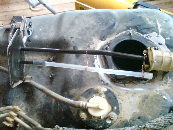

  13. Спосибо за предложение, я тут просто разжился вторым баком таким же как и мой , датчик в нем есть, вот и задумался об его установке и системе из двух баков.
  14. У кого Кирпичь с АКПП может знаете и поделитесь как два бака соеденины между собой хорошо бы рисуночек наглядный (у меня был такой машин, но как то в баки небыло надобности лазить) там нет ни каких насосиков и трубками соединяется через верх, а при этом система очень простая и надежная, хочу повтрить так чтоб и заливная горловина была одна и датчик топлива тоже один.

  17. А откуда он будет воздух подсасывать ????????? ручьной насос нужен только для того чтоб закачать в фильтр топливо после смены фильтра или если бак "высох" , все остальное время при работе двигателя ТНВД сосет топливо из бака, а если лепесток не плотно прилегает топливо из фильтра и частичьно ТНВД может убежать обратно в бак и будет после длительной стоянки проблемно заводится, а так как клапан-лепесток не прилегает то и ручьным насосом не накачаеш (как то парился какчая, а оказалось что песчинка попала под лепесток и не какчал насос). Я вот на эти выходные полезу бак снимать и мыть из нутри, опять сетка приемного фильтра забивается когда топлива мало остается и машина глохнет или не тянет(топлива не хватает) а легушкой не прокачать только доливом соляры лечится не надолго чтоб изменить соотношение взвеси на единицу топлива, про то как это делается я уже на форуме выкладывал и фотки цеплял.
