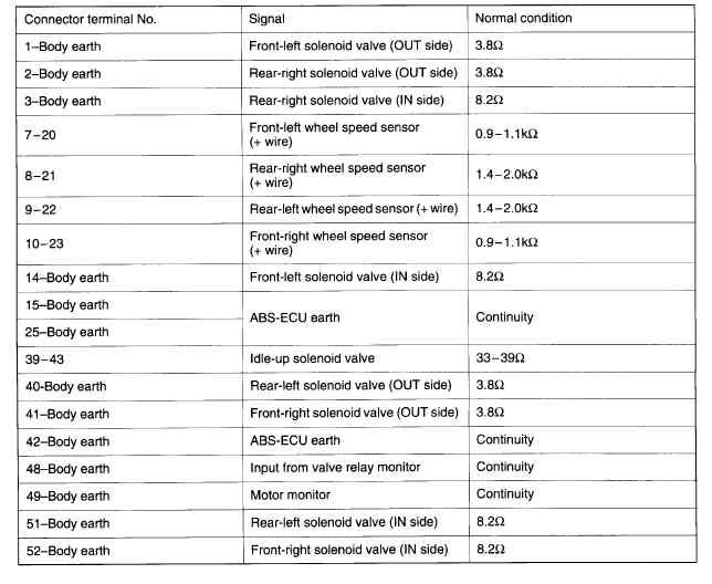

Если кроме ошибки датчика висит ошибка 15, то как пишет воркшоп возможные неисправности неправильная установка датчика или ротора датчик ротор подшипник провода и соединения неисправность самого блока абс
WorkShop Manual PWEE9410 страница 35С-2 Там пишут, что в случае возникновения проблем в системе, неисправность может быть идентифицирована функцией диагностики, память с симптомом неисправности не стирается с выключением зажигания. Дальше дословно или на Русском - Однако, он (симптом неисправности) будет удален, если аккумулятор отключен Так что, если касается дело делики, то лечится ибо так пишут сами Японцы.

Это не из-за грязи. Если при достижении одного из колёс скорости 15кмч 5сек остальные(хотябы 1) крутятся с гораздо меньшей скоростью АБС отрубается до перезапуска зажигания.

У меня АБС сбрасывается и сканером и питанием. Если за 20 секунд не сбросятся, то и 2 суток не помогут. Остаётся проверить на обрыв датчиков сразу на разъеме АБС.
